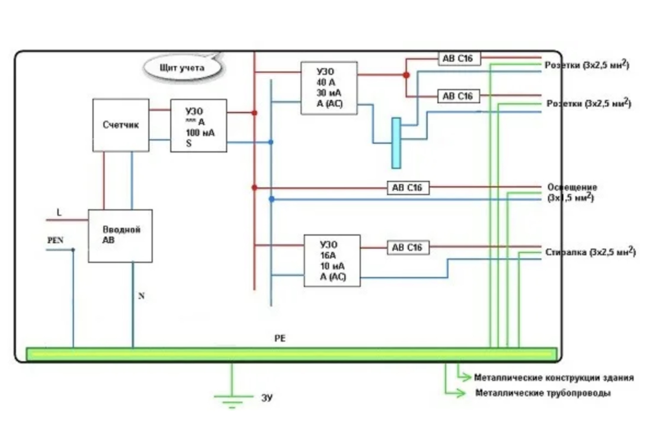

Из актуальных вопросов - как быть с землей? В щит заходит ж-зеленый провод и до сих пор он был соединенн с нулевой шиной. От которой шел провод к узо и после них автоматы. Как правильно делать и какие принципы?
IMG_3362Сейчас у меня было типа такого. Ну и сейчас так подключено. Только три фазы. Как правильно?

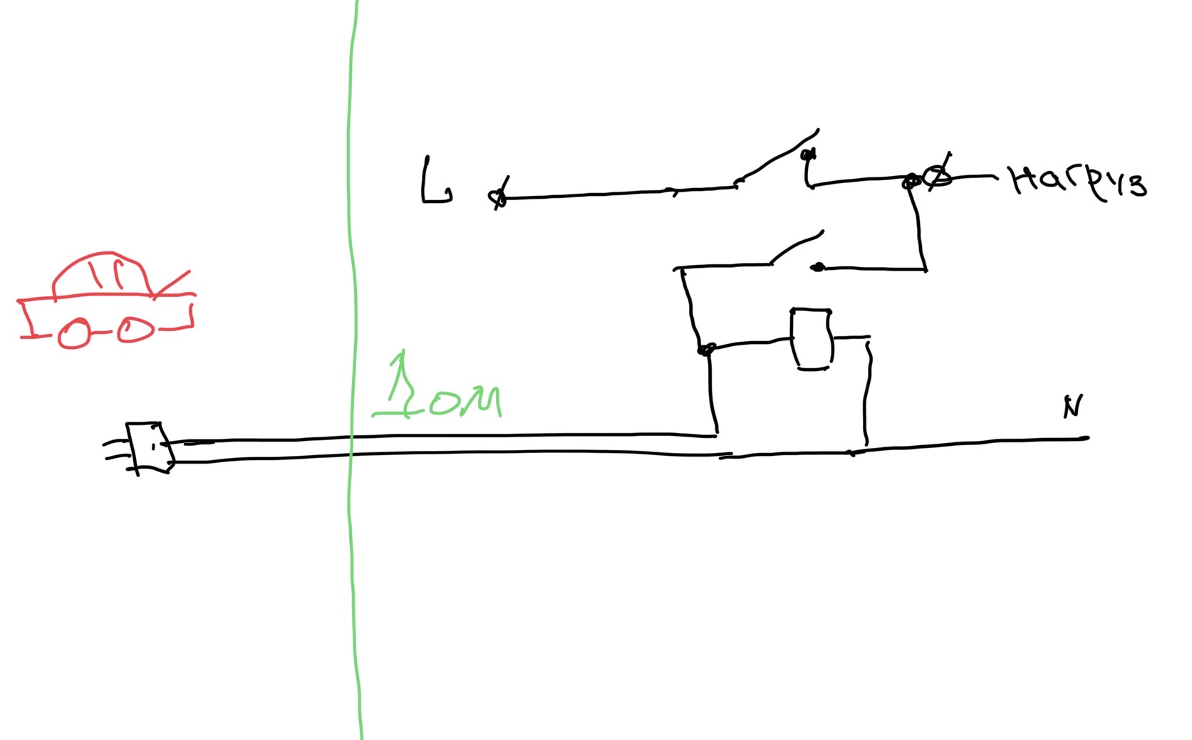

IMG_3364АВР был реализован так. Так можно оставлять или есть противопоказания?

MADONNA написал 22.02.2026 в 08:37
Условный ноль генератора и сети не должны быть объединены... Надо "рвать" по-разному. А задержки при отключении/включении реле есть?///

MaSeVi, сейчас сделано как на схеме. Просто инвертор с крокодилами к аккумулятору, мотор завести и вилку в розетку инвертора. У него и нуля нет, как только напряжение появляется на реле - оно отключает внешнюю сеть и питает резервных потребителей «нагруз». Когда появляется электричество в сети - в доме все начинает работать, свет и все дела. Выключаю вилку из инвертора и глушу мотор авто. А как надо?

MaSeVi написал 22.02.2026 в 11:00
А можно подробнее?
