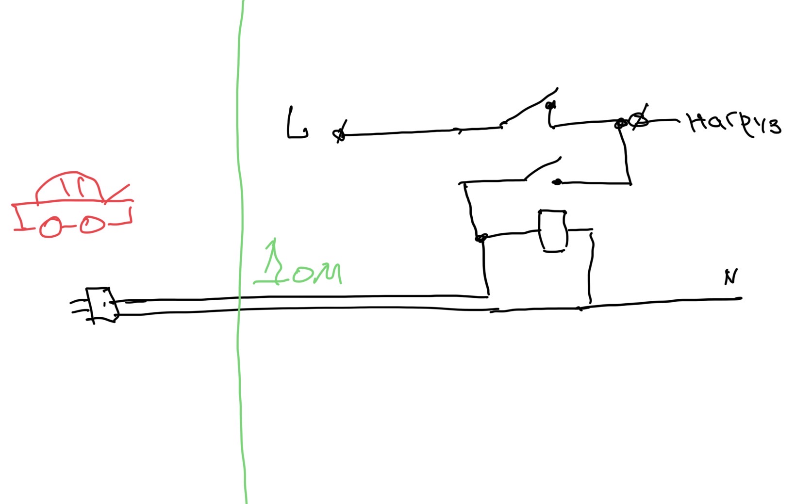

Я без схемы даже пытаться представлять как это может быть включено не собираюсь.
Я схему приводила - это одно реле две группы контактов НО и НЗ IMG_3364Это работает у меня последние 20 лет. IMG_8304
Narrenfreiheit
Сообщений: 138449
27.02.2026 в 23:34:33
MADONNA написал 27.02.2026 в 22:57
Я схему приводила
Зазор в верхних контактах формально рассчитан на двойное амплитудное значение сети - 230х2х1.41 = примерно 700 вольт?
Потом другую схему привели.. В итоге то что будет?)
Есть недостаток...

MaSeVi написал 28.02.2026 в 00:03
Есть недостаток...
Можно подробнее? Задержку надо на второе реле? (Группу контактов?)

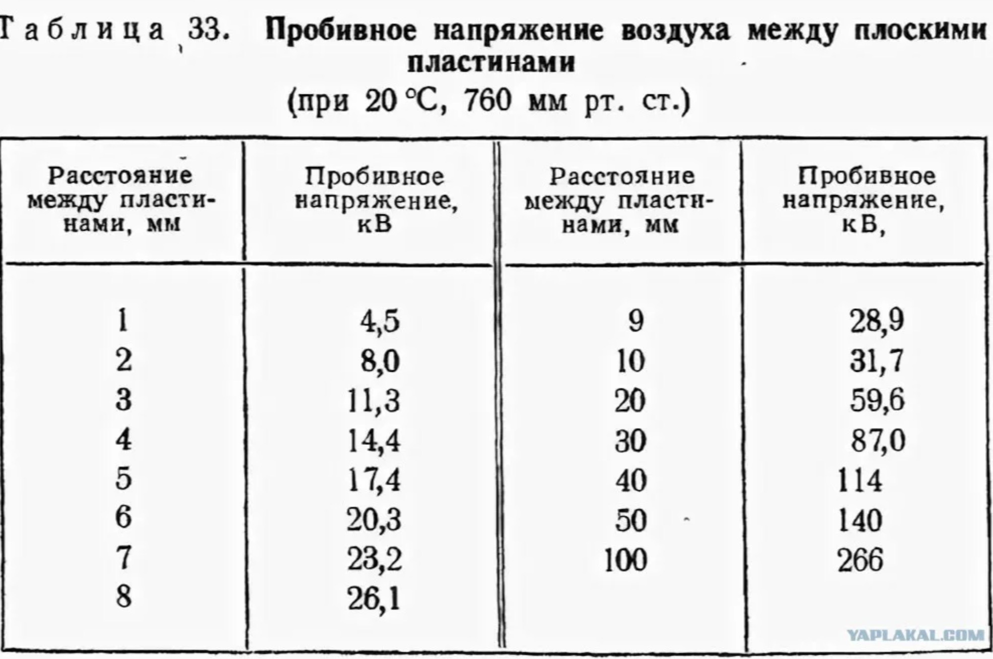

BV написал 27.02.2026 в 23:34
Зазор в верхних контактах формально рассчитан на двойное амплитудное значение сети - 230х2х1.41 = .....
О, спасибо. Не думала об этом. Эта таблица немного утешает. IMG_3386
Narrenfreiheit
Сообщений: 138449
28.02.2026 в 10:09:21
MADONNA написал 28.02.2026 в 10:04
Это для чистого воздуха. При переходных процессах при размыкании не всегда так.
Например некоторые розетки может перекрывать дугой при вставке блока питания.
MADONNA
MADONNA
Домохозяйка
Регистрация: 22.04.2018
Надмосковье
Сообщений: 15066
28.02.2026 в 10:11:37
BV написал 28.02.2026 в 10:09
Ну так я и говорю - немного утешает, а не полностью гарантирует.
К тому же пластины - нет точки ионизации. В реле разумеется такие зазоры никто не делает.
Да, задержку на включение на оба контакта, чтобы сети не "смешивались".
