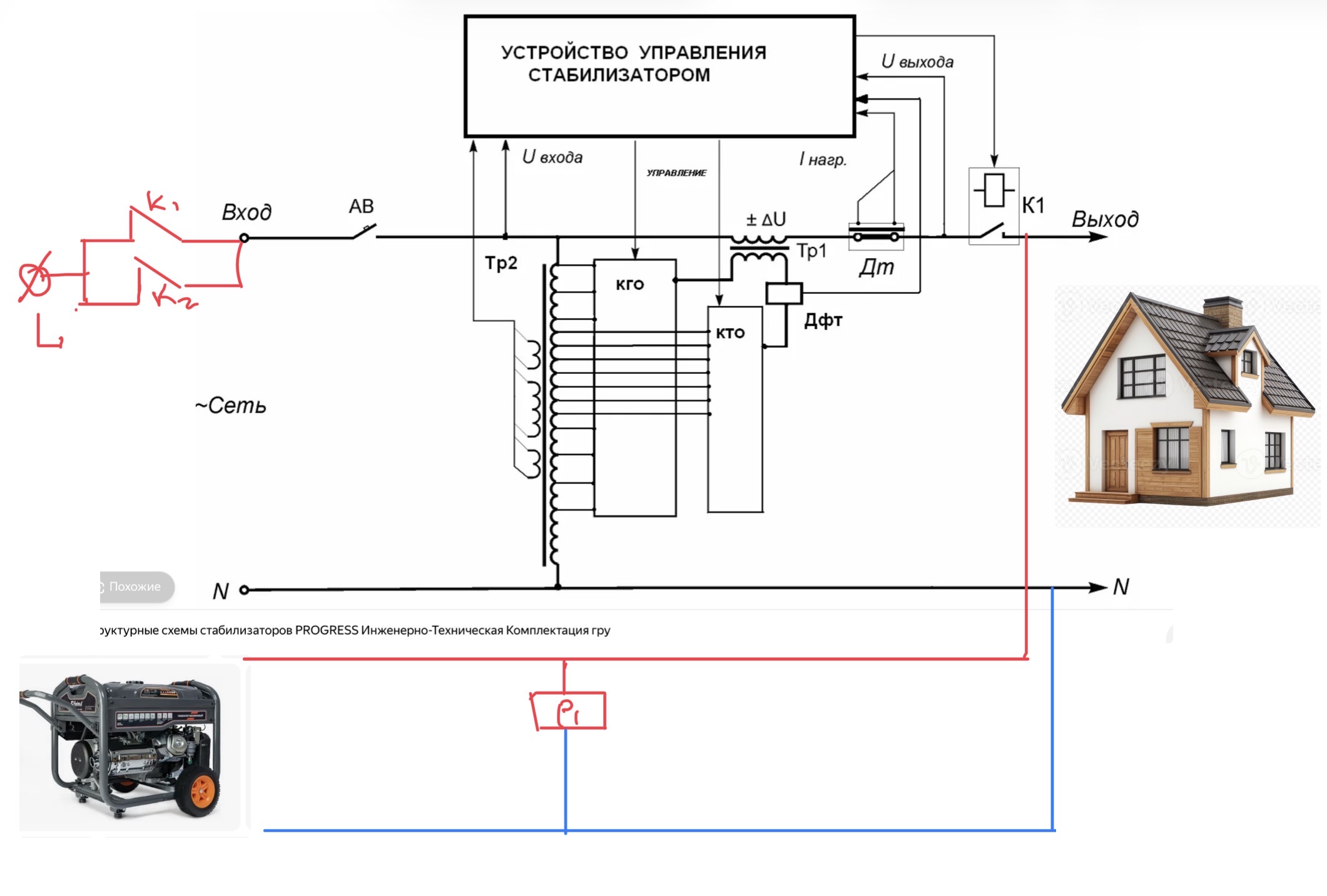

И где я их возьму? Понятно, обратиться к специалистам. Но что бы обратиться - надо понять что мне нужно. Сформулировать ТЗ и все такое. Более того, десятилетия работы предпринимателем научили меня простому правилу - никогда не поручать то, что не понимаешь сама или что не можешь проверить. Вот я и пытаюсь понять. Схема ТТ чем плоха? Это про заземление. Про переключение - схему нарисовала , критику не услышала. Чем плохо реле с НЗ контактами, отключающими внешнюю сеть при включении инвертора? Во всех остальных случаях (363 дня в году) контаакты замкнуты естественным образом и просто проводят ток одной фазы напрямки от сети к потребителям группы Хорошо, попробую нарисовать схему. Пример покажите схемы, что бы рисовать как правильно. В инете картинку для примера приведите.

IMG_3384Вот, вроде все учла Теперь надо поставить всякие узо - но тут уже проще. У меня каждая фаза защищена УЗО и наверное на 300мА надо трехфазное поставить на трубостойке. Там места много. Пока.

MADONNA написал 27.02.2026 в 19:32
Вот, вроде все учла
Классная схема))) Не понимаю, зачем вы что-то писали в разделе электрика?
Как только стаб включится - тут же отключит сам себя))) И так по кругу.
Влеплять всю внутреннюю схему стабилизатора не было нужды, а вот от обмотки реле к контактам линию принято рисовать и писать какой к какому реле относятся контакты.
Ну и без УЗИП, УЗО, шин, контуров щитов, и..... эта схема ни о чем)

BV написал 27.02.2026 в 20:45
Как только стаб включится - тут же отключит сам себя)...
Точно! Что-то я прошляпила… То есть замыкающие контакты как в первой схеме все же необходимы.. а в этой релюхе их нет.

MADONNA написал 27.02.2026 в 21:19
Тут даже не в трех соснах заблудиться, а только в двух))))))
Хороший пример того, почему надо ОБЯЗАТЕЛЬНО! рисовать схемы, и что словесное бла-бла-бла ничего не дает!
И схемы надо разбирать во всех состояних.... если то, то это и карандашиком водить и лучше на бумаге... А не картинки копипастить)
То есть посмотрите как реализованы схемы АВР на контакторах.
Правила хорошего тона:
  1. В обесточенном состоянии любые силовые цепи разомкнуты.
  2. Контакторы с доп контактами включены по схеме взамной электрической блокировки. Если есть механическая блокировка - лучший вариант.
И зачем изобретать вундервафлю, если все уже давно придумано.
Если из говна без палок - да ради бога в ущерб своей безопасности и в пользу фейерверков)

BV написал 27.02.2026 в 21:43

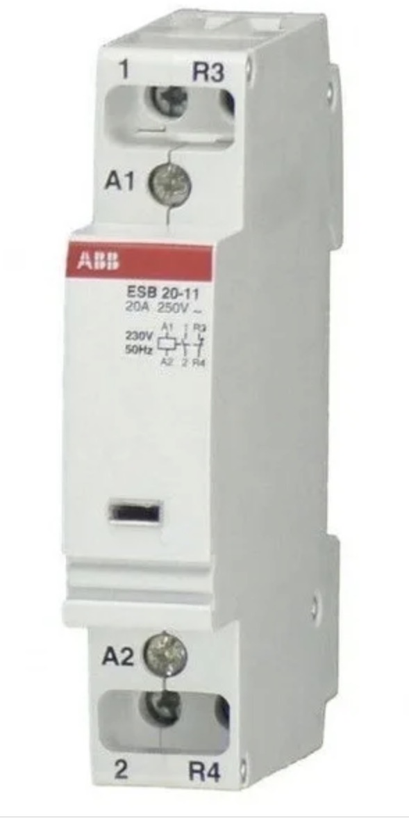

Почему? Вопрос - зачем усложнять то, что на самом деле просто? Мне нужно что бы напряжение всегда в обычном режиме подавалось (через НЗ контакты, причем для снижения сопротивления я пожалуй все четыре запаралелю) И второе реле - которое включается 3 раза в году. Зачем первое все время держать под напругой, да еще оно и щелкать будет туда-сюда когда сеть шалит. Но за совет спасибо, что-то я устала наверное, такую ошибку пропустить. Просто есть в наличии только одно реле этого форм-фактора, покупать второе не хотелось, а маленького размера выглядят неубедительно. В первом варианте это было (тоже из наличия) аббшное маленькое реле, хоть и написано на нем 20 А но я и 1 ампер ему не доверю. Они у меня насосами управляют, пару раз уже отказывали. IMG_3385Такие. Что касается «что будет если»… вопрос довольно простой - а что будет если ничего не будет? Бензин кончился или еще что, просто дома никого не оказалось. Ни-че-го! Это не ядерный обект и не корпус реанимации, посижу без электричества. Не впервой.

MADONNA написал 27.02.2026 в 22:36
Почему?
Потому что техника иногда ломается.
Не работает напрямую правило суммы.
второе реле -
Я без схемы даже пытаться представлять как это может быть включено не собираюсь. Да еще и с такими жирными ляпами)
Еще раз - это касается анализа стабильных состояний схем и последовательности смены состояний при воздействиях - ручных, или внешних.
