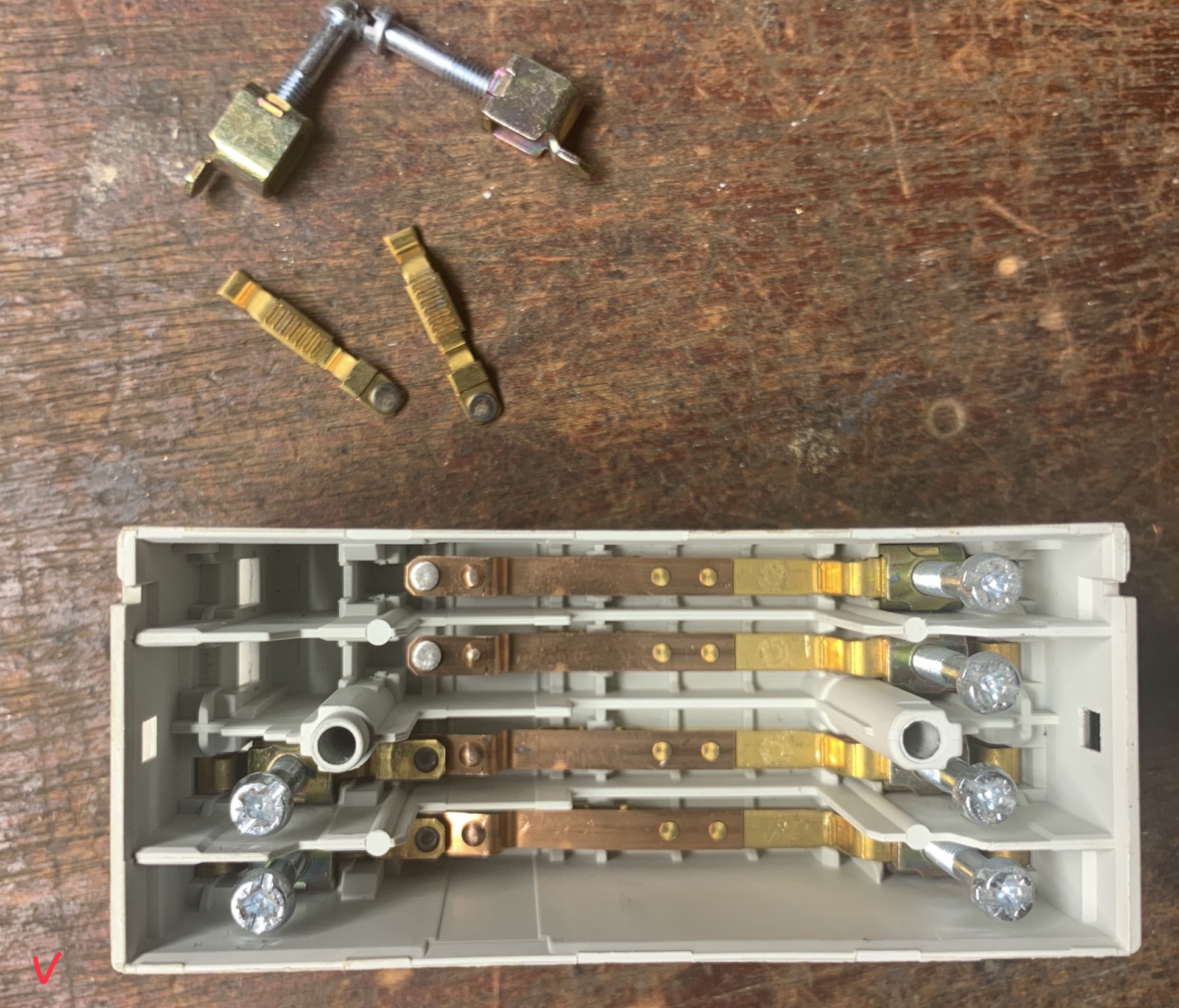

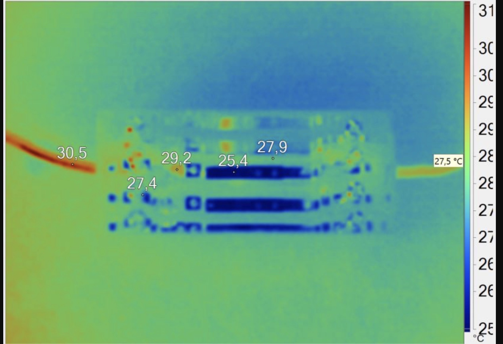

IMG_3388Разобрала для ревизии контактор. Контакты похоже серебрянные, зачистила нулевкой. Замерила усилие прижатия - 40+-гр. сделала нагрузочный стенд и проверила все четыре пары на предмет нагрева - по каждой 60 сек ток 8А Нагрев не больше чем провода 2,5мм2 судя по термограмме, а именно на 1-2С. То есть в целом постоянная работа под нагрузкой 10-15А не вызовет значительного нагрева контактов. IMG_3389
