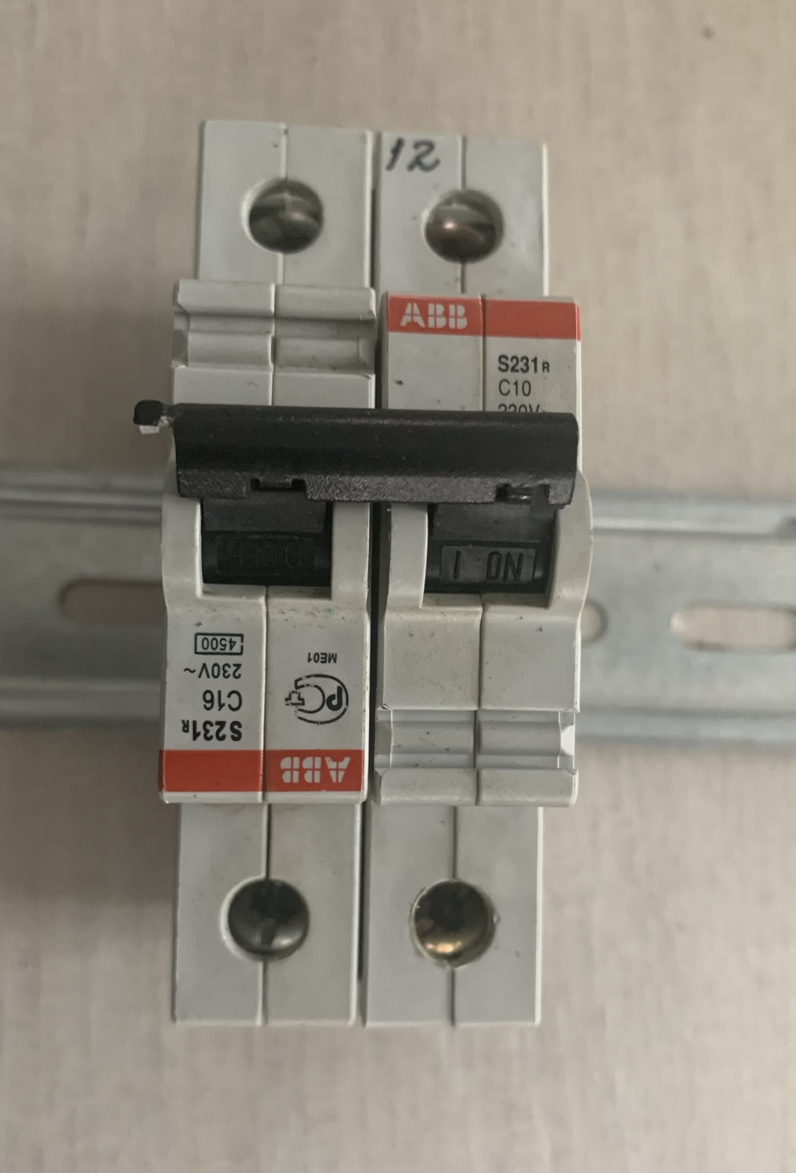

04.03.2026 в 07:30:46
IMG_3397А оказывается бывают такие штуки. Что резко упрощает решение задачи.

Нет конечно. Не знала. Собственно уже после того как все сделано я неожиданно (почти) взяла в руки два автомата и развернула их «валетом» друг к другу и одела скобу на рычажки: IMG_8351И получила шикарный АВР - жаль что все уже собрано на реле - 690 рублей потрачено (((( В следраз решение уже готово - может кому пригодится еще.

Правило номер один: не давать советы, опасные для жизни и здоровья. Не соблюдает.
