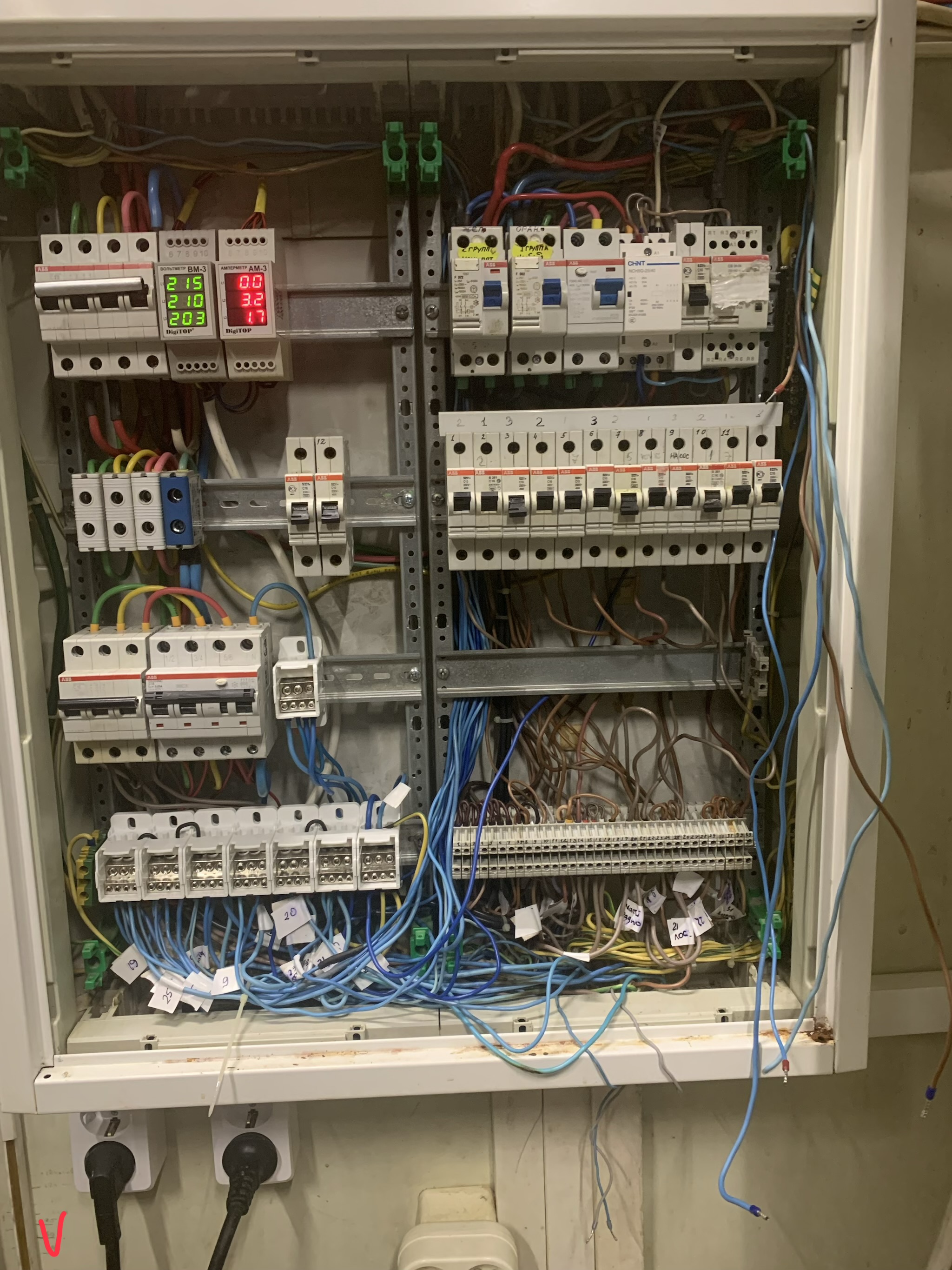

И получила шикарный АВР
Тогда РВР )))... Так, как сделали на реле? По схеме своей?...

Да сделала по схеме. Переделывать лень - но если понадобятся реле - теперь они на видном месте) заменю на такой сдвоенный автомат. ВР конечно лучше чем АВР. Чот намудрила с этими реле.

Формально по напряжению между контактами не проходит - у двух разных источников синусы не синхронны.
Этот https://www.chipdip.ru/product/rp-1-40-reversivnyy-pereklyuchatel-1p-meandr-9000537204 Тоже.

Формально один источник. Если есть основной - зачем заводить генератор??? Когда появляется обратно сеть - то она отсечена зазором около 7мм. Это соответствует 20.000 вольт. Не думаю что разница в реальности такая - все эти страшилки непонятно для кого. И у меня нет размыканий-замыканий под нагрузкой или под напряжением.
А в моем гениальном сдвоенном автомате - сначала происходит расцепление контактов одного автомата - а потом при дожатии - замыкание второго. Там вообще наверное мегавольт выдержит.
По заземлению вопрос так и остался без ответе (((

Да надо было для контакторов по переключающему контакту и МУАВР-1 от Меандр. Последний настроить, как душеньке угодно и всё. Эти 3 железки занимают совокупно 3 модуля, а счастья сколько приносят...

Включаю - не работает. Релюхи трещат, как будто перегрузка. Хотя по нагрузкам - оставила немного, ну там холодильники и немного света
MaSeVi,  хорошая наверное штука, но во первых поздно уже, да и зачем мне трехфазный с автозапуском генератора да еще автоматикой? Мы тут люди простые.

У меня наверное получается что при включении даже небольшой нагрузки на момент проседает напаряжение настолько что релюха отпускает, и так циклично повторяется. Придется ломать голову дальше

Вроде нашла причины - минимум две. Первая - ошиблась с фазами (немного) и растоечный шкаф оказался как раз мало того что на аварийной фазе - так я еще и пирожки поставила, время даром не терять. Короче, это исправила. После чего все запустилось поработало 1 минуту и отключился инвертор. Думала сгорел собака, нет. Видимо защита сработала. Перевключила инвертор, лампочкой проверила - жив. Оставлю ка я до завтра свои эксперименты, а то пирожки в опасности. Сейчас главное - все работает, от генератора будет все работать - а с инвертором надо разбираться. Пока всем спасибо.

IMG_8352Сейчас выглядит так
