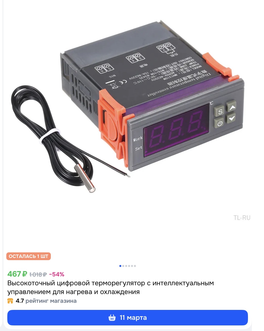

как всегда - от нищеты столкнулась с проблемой: Для установки обратного осмоса нужна автоматика (ну не совсем нужна - но желательна) - для смены режима по достижению определенных параметров потока (ррм). В природе есть очень дорогие многоканальные tds-метры, возможно даже они пригодны для достижения цели.Но в тоже время есть прелестные контроллеры для холодильников -IMG_3341
Очаровательный интерфейс, яркие красивые цифоры, привычные настройки - главное - несложно (наверное) переделать.Вопрос - как? Терморезистор заменить на контактный датчик сопротивления воды?

Сконцентрирую вопрос: Терморезистор на контроллере бывает 3 ком но в основном 10 ком. Буду брать 10ком-25С Но на -10С сопротивление 55 ком (согласно таблице - но надо проверить. В моем случае нижний предел измерений 10ррм соответствует 200ком - подбирала площади электродов (нержа) 90ррм=15ком 45ррм=55ком 12ррм=150-300ком
Но проблема в том что сопротивление тестер показывает крайне неровно - оно куда-то меняется (растет). Загадка. Но в целом направление понятно.

Датчик нашли? Типа такого? например (на цену не смотрите, он есть дешевле) Для калибровки поделки референсный TDS-метр имеется?
При наличии датчика собрать контроллер с нуля с ним - это вообще детский сад. Инструкций в сети навалом всякие
Я теорию сходу не осилил, но появилось понимание, что просто запихиванием пары железяк в раствор не отделаться. Есть нюансы касающиеся того чем измеряем и что измеряем.

Мишутк,  Класс! Но я в этом ничего не понимаю и боюсь что уже поздно начинать. Датчик - не нашла, tds-метр конечно есть. Назначение самоделки - по достижению водой определенной проводимости - включать реле И что бы параметры вкл выкл можно было настраивать. Что будет отображаться на мониторе при этом - вообще не важно. Ттдс-метров огромное количество разных - но все они не настраиваемы. Только отображают состояние. Мне же нужно не типа термометра - а типа термостата, что бы настроил температурный диапазон - и в этом диапазоне он включает/выключает.
За отсутствие навыков придется платить за готовое решение.
Собирать из разных устройств одно не понимая что в каждом из них происходит - ну так себе развлечение. Чисто лампочками поморгать и релюшками пощелкать сойдет, на точность и стабильность не рассчитывайте - это будет игрушка.
Даже вообще ничего не понимая можно взять готовый "детсадовский" пример для ардуинки "автополив цветов" (он замерят влажность почвы и по порогу переключает реле, по сути тот же замер сопротивления) и поменять датчик на TDS. Собрать по картинкам из букваря и ввести в программу свои цифры.

Ну так я примерно это и делаю. Вместо блоков ардуины - готовый контроллер. Он реагирует на сопротивление (или ток?) в цепи термодатчика который по сути резистор. Но сейчас у меня закрались сомнения - после обеда посмотрю осцилографом что за сигнал опроса исходит от тдс-метра

Мишутк,  Кстати, у полива может быть немного иной принцип Сопротивление на датчике может меняться сильно нелинейно - капилярная влажность есть - есть проводимость, на каком-то пороге высыхания исчезает капилярная проводимость - и включается полив. У меня почти линейная зависимость и хочется получить относительно высокую точность - примерно как в холодильнике с электронным термостатом. Я не думаю что детская игрушка поддерживает влажность - она просто включает полив на определенное время когда почва высыхает до определенного значения.
Ну че, собирайте. Цены на готовые контроллеры с аналоговыми входами вы, наверное, уже посмотрели.
По вашему подключению даю подсказку. Последовательное или параллельное включение дополнительного сопротивления к вашему датчику даст смещение общего сопротивления в область контролируемых значений. Вам достаточно поймать в нее пороговый диапазон подстройкой сопротивления. Искажения (нелинейность) в вашей задаче учитывать не требуется.
MADONNA написал 18.02.2026 в 13:28
Не думайте. Как запрограммировать, так и будет. Суть подключения датчика в нем одна - по показаниям АЦП выполнять разные действия.

Почему этим занимаетесь не вы? EC TDS PCS-50 на алишке Это прямо по вашей задаче. Можете найти универсальные, где надо "программировать", под любую задачу, где по анализу аналоговых входов надо что-то совершать на выходах. Это промышленные, там деньги.

Мишутк, да, понятно Возможно есть смысл на али заказать две штуки, но сначала попробую сама - все же разница в 10 раз получается. К тому же холодильные контроллеры у меня уже есть. Но эти определенно лучше.
