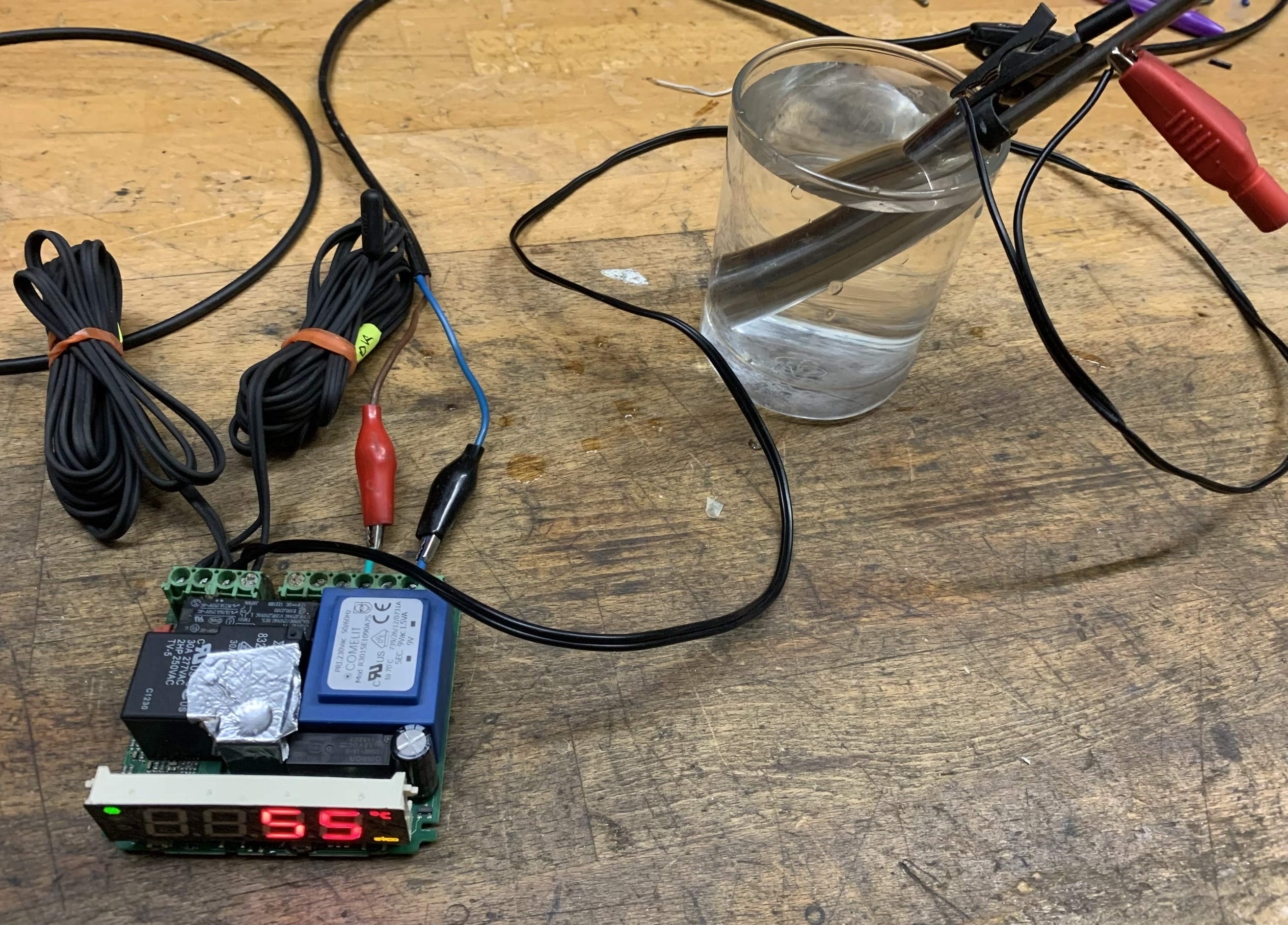

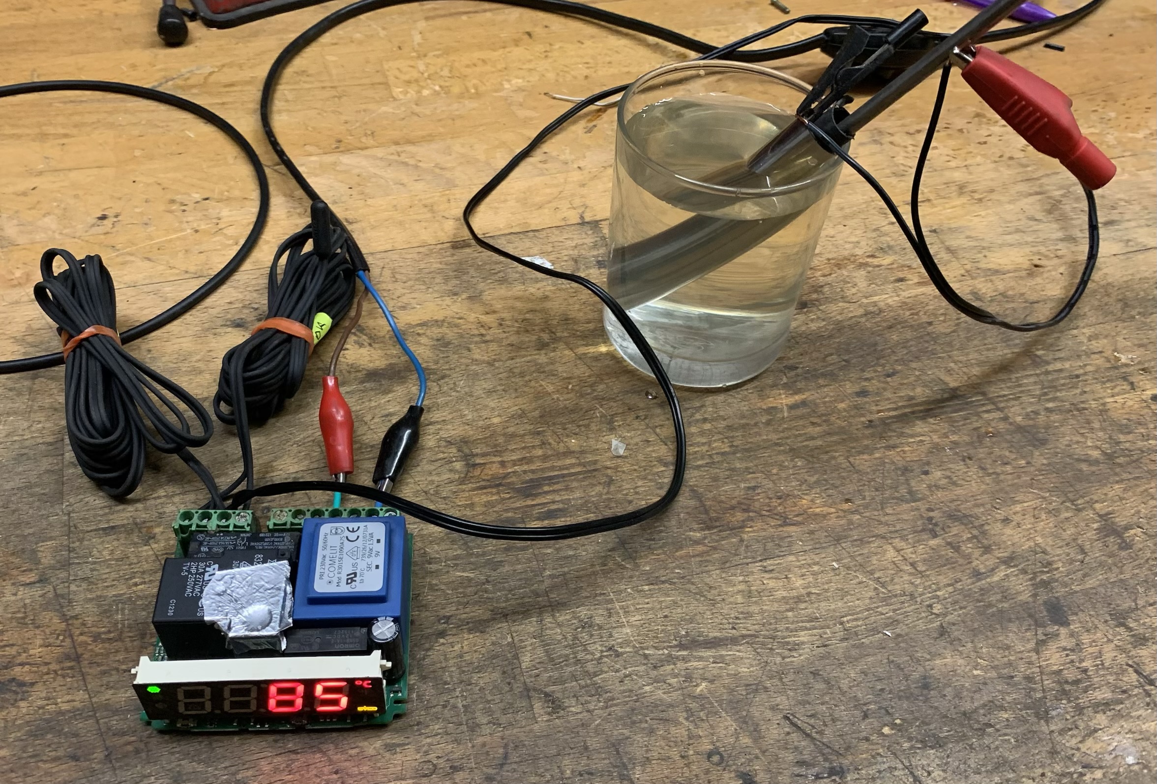

Итак если кому интересно - день прожит не зря. Замеры показали - на термостате напряжение на терморезисторах сильно меняется в зависимости от температуры - при 50 2,4В при 25 3,7В Осцилограф на щупах ТДС-метра показывает импульсы - скважность примерно 1/100 некогда было разбираться. Короче, видать для экономии батареек замеры он делает примерно раз в секунду. IMG_8330IMG_8333Собрала стенд - получила 85ррм-85С 45ррм-65С 12ррм-55С «Температура» стабильна, никуда не прыгает (как на тестере) Но зависимость немного отличается. Графики не совпадают - но мне это и не особо важно (хотя конечно красивше когда градусы четко соответствуют - на в данном случае это недостижимо - ррм может быть и 2 и 2000) Просто табличку составлю потом и все. Теперь самое простое - датчики на трубу (стакан только для опытов.
Для исключения электрохим процессов возможно.
