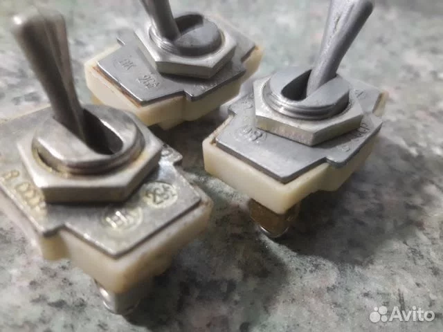

BV, я провёл детство не в коммуналке, у нас несколько комнат в квартире было, и все с выключателями. Плюс дверной звонок. А неонка только одна - из машины "Вятка-автомат" - вытащил и поставил в собственный ночник в баночку из-под крема. imageТуда же - трёхполюсной тумблер от поворотников "ГАЗ-51" и диод Д226 на один из его выводов - получился светорегулятор.image Понятно разложил, или ещё остались сомнения в искренности моего повествования? ))

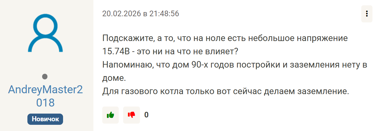

Подскажите, а то, что на ноле есть небольшое напряжение 15.74В - это ни на что не влияет? Напоминаю, что дом 90-х годов постройки и заземления нету в доме. Для газового котла только вот сейчас делаем заземление.

AndreyMaster2018 написал 20.02.2026 в 21:48
Относительно чего, если земли -
нету в доме
Да, ни фига.
В Москве в 90-х все дома уже строили с электроплитами. Значит заземление (зануление, наверное), по крайней мере, на кухне, должно быть.
Сообщений: 139330
20.02.2026 в 22:05:56
Вадим М написал 20.02.2026 в 21:55
Загуление плиты. При отсутствии потребления квартиры между нулём и занулением квартиры должен быть ноль.Впрочем здесь это не важно.
Если относительно труб воды - то напряжение считай совсем близко к верхнему пределу нормы. Надо мониторить - нет ли больше утром вечером. Какой дом, фото щита этажного и тд.
Реле напряжения поставить - если котел жалко.
Подробно опишите как именно. Может быть опасно вплоть до пожара!
