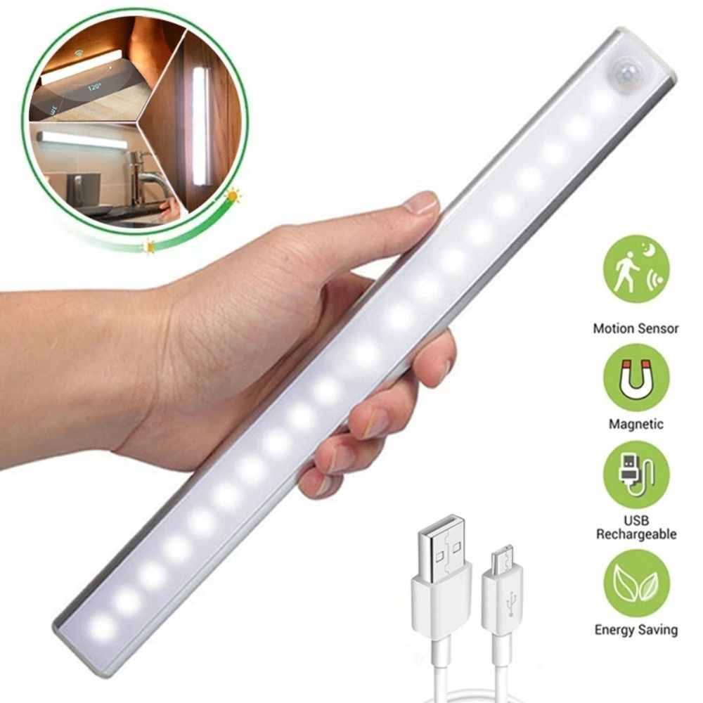

Как вариант отказаться от подсветки выключателей и для подстветки использовать небольшие светильники с датчиком движения на аккумуляторах, что бы подсвечить пространство ещё на подходах к выключателю, например: image

ser000 написал 19.02.2026 в 10:05
А еще что нагородить? )))
