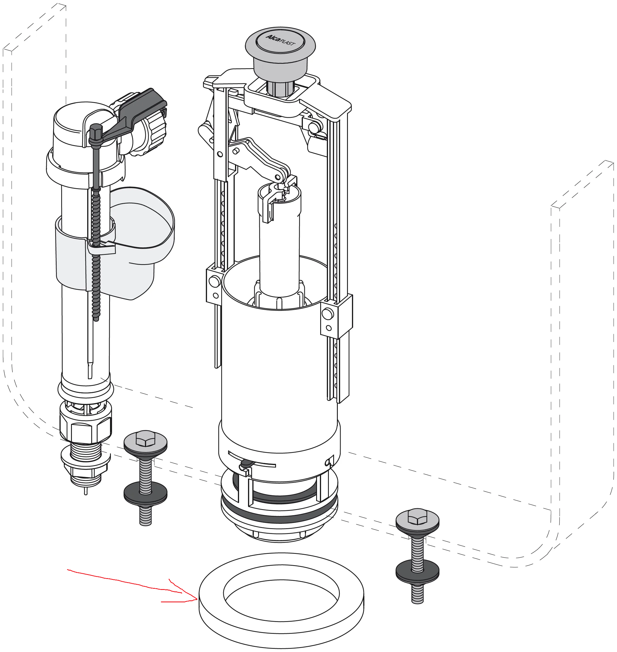

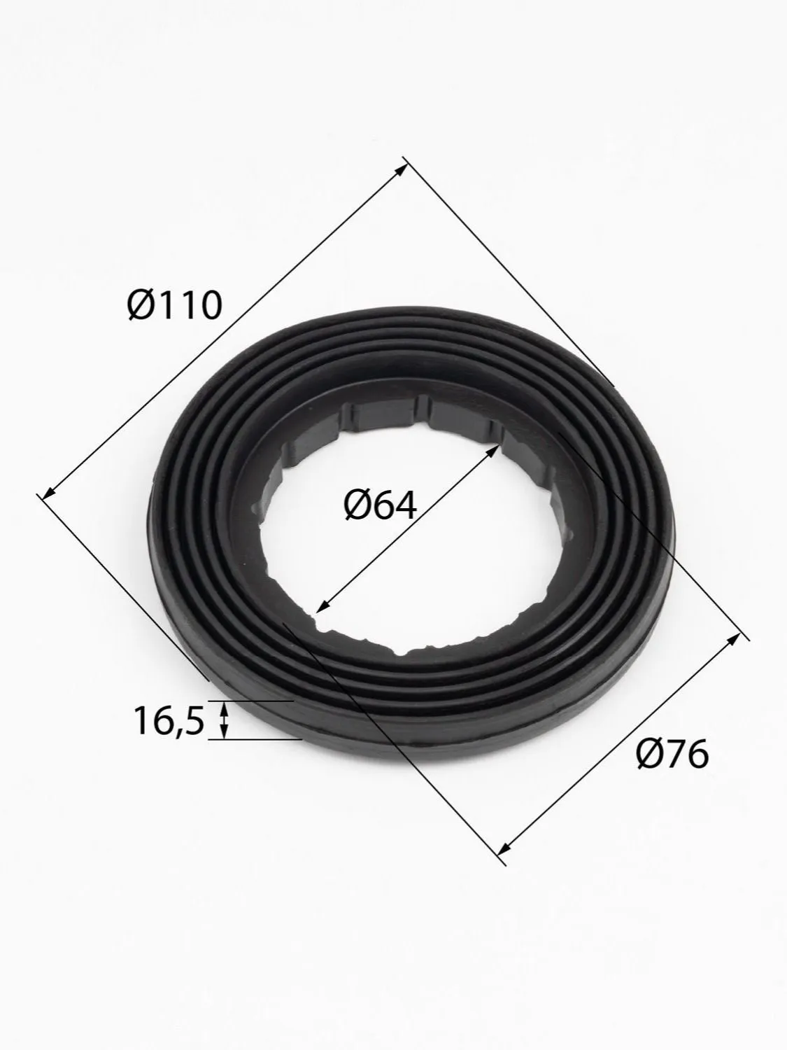

В общем, собрал все как по инструкции. Между головкой винта и шайбой добавил дополнительную прокладку, стянул конусную прокладку изнутри с промежуточными снаружи. Закрепил бачок к унитазу и стянул барашками. С тех пор ни капли. НО) Теперь другая проблема.
Бачок качается при любом прикосновении. Не сильно, но заметно. Раньше такого не было. Барашки затянул умеренно сильно, чтобы ничего не лопнуло. Вода при этом не капает из под креплений. Все из-за прокладки между бачком и унитазом. Раньше стояла родная тонкая прокладка. Материал был похож на мягкий EVA материал или что-то типо того. Таких сейчас нигде нет. Заказал и перепробовал 5 разных универсальных прокладок, подходящих по размерам. В итоге поставил самый более-менее адекватный вариант, как ниже. Она и встает нормально, и помягче, зазор не такой большой остается между бачком и унитазом. Но все равно качается. Там еще сам вход в унитаз не как у всех, тоже слегка конусообразный вовнутрь идет. Прокладка эта нужна вообще? 7414253361146cdac01a37e9453914cb7bf06b46c8

04.03.2026 в 01:21:30
У нормальных изделий не болтается. Если дешманский горшок, то бачок должен опираться на стену. Если фирменный, то там проблем нет. Хоть посреди гостиной ставь, не болтается.
