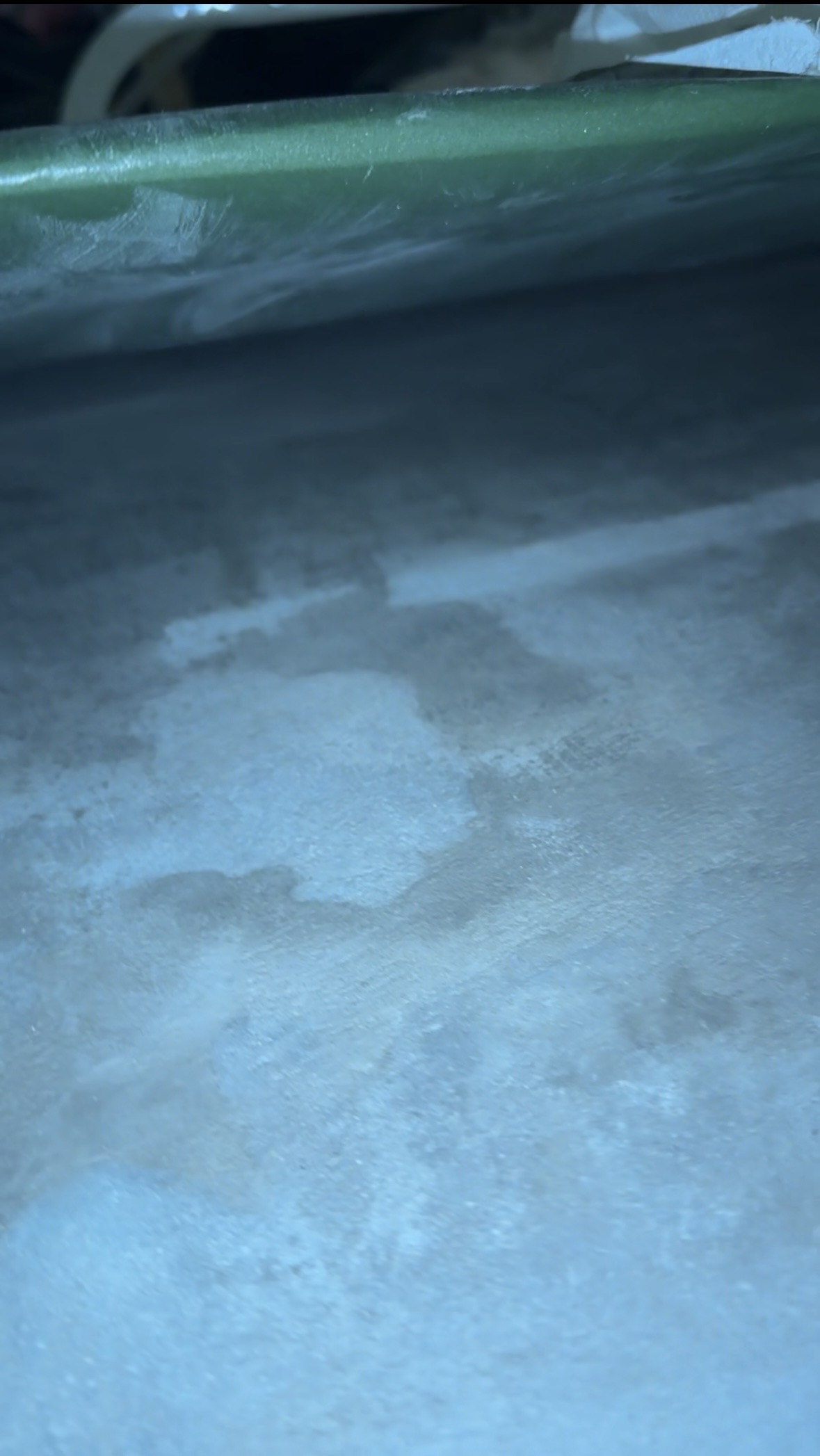

Всем добрый день! Ситуация следующая, делаю ремонт в квартире впервые своими руками.Около месяца назад заливал наливной пол unis нивелир под кварцвинил.Толщина около три-пять миллиметров.Через пару дней, примерно два-три дня стал укладывать замковый кварцвинил.Из-за возникших проблем в процессе приходилось несколько раз разбирать покрытие до основания и снова собирать.Вот только сейчас приподнял область где лежит покрытие и обнаружил там влажное пятно.Откуда непонятно, протечек не было, теплого пола нет, этаж третий.На данный момент думаю что это из-за того, что наливной пол не успел полностью высохнуть и подложка (не хвойная) не дает влаге уйти.В идеале разобрать покрытие и подождать пока высохнет, но проблема в том, что между собой кварцаинил я склеил герметиком и такой возможности особо нет.Боюсь что будет плесень.Что делать дальше? Не накручивать себя и продолжать класть покрытие дальше? Или можно поддеть этот участок чем-то и просушить феном? Или поставить бытовой осушитель? Подскажите как у вас есть идеи)

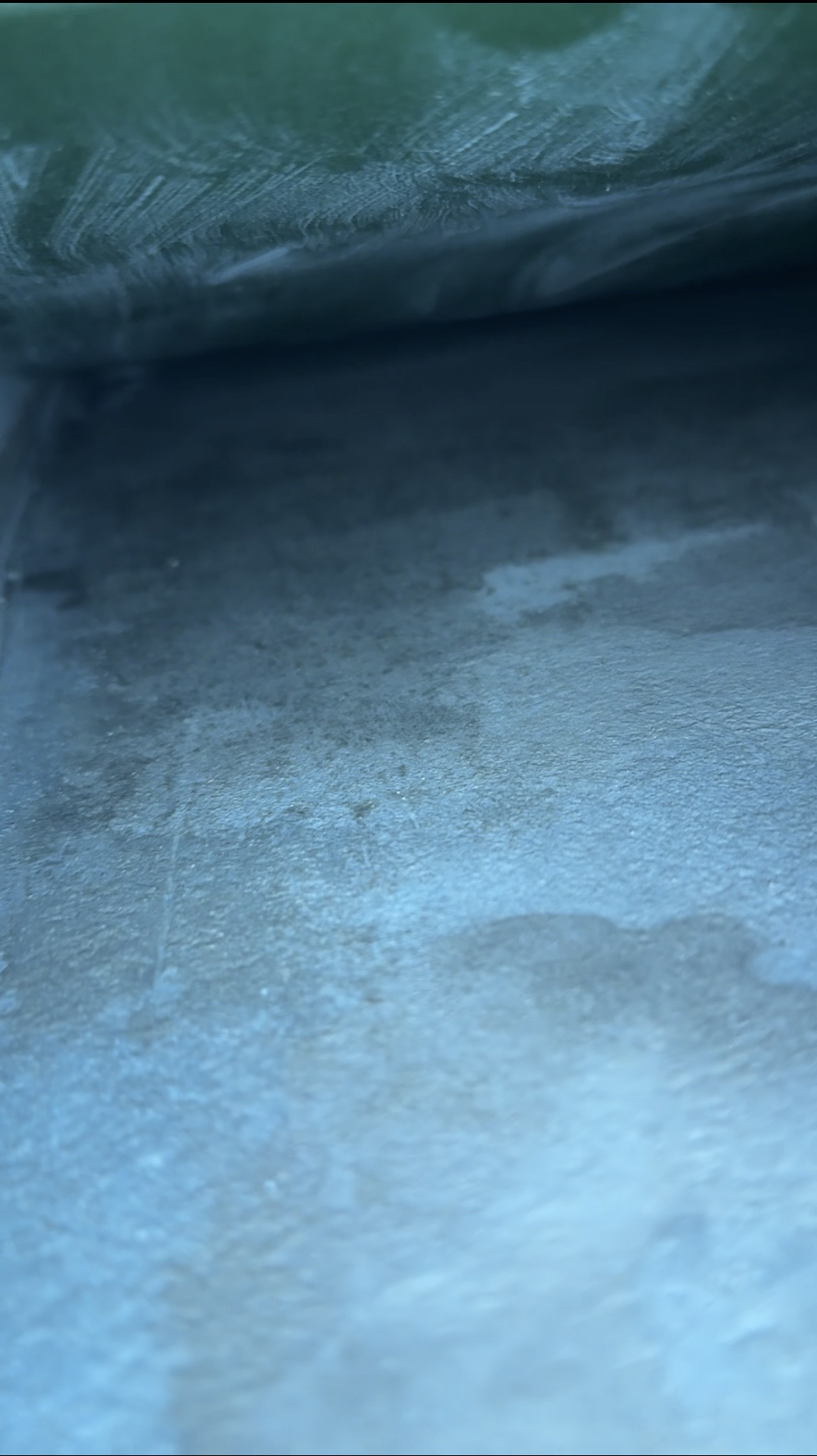

Вот фото что происходит под кварцвиниломIMG_6048IMG_6047

Тормознуть пока подсохнет. Потом доложить. На тонком слое 10-15 дней сохнет.

sanya1965, а как он будет сохнуть, если влаге некуда уходить? Это тогда надо разбирать все, а это уже не вариант

BV, что теперь делать? По ощущениям пол просто сыроват. Подложил салфетку на час, она тоже стала сырой, но не мокрой

Городить приспособу, которая продувает воздух (не горячий) под покрытием и подложкой. Организовать отвод воздуха.

Реек напихать под покрытие.... Правда может волнами пойти....

Я бы больше переживал по другим моментам) Нихрена ему не будет от влажного пятна, если там не труба пробитая, конечно.

Грибы пойдут. Не съедобные.
