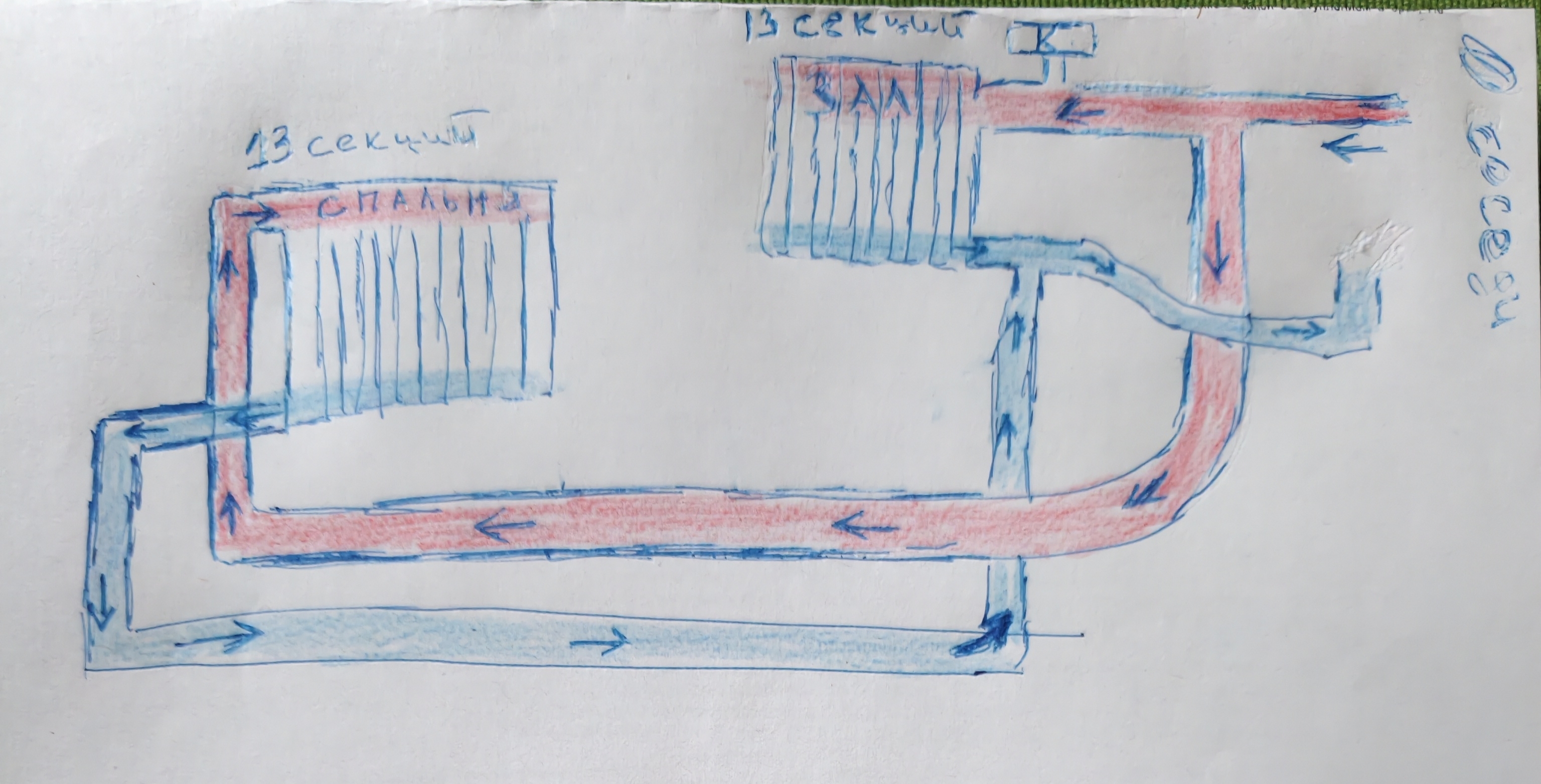

Здравствуйте.Подскажите пожалуйста, можно ли что то сделать в нашем случае...
Купили квартиру в многоквартирном доме и столкнулись с таким вопросом.В зале батарея (чугун 13 секций) горячая, а в спальне холодная (подача чуть теплая, градусов 25, а обратка совсем холодная)
Проблема скорее всего заключается в неправильном подборе труб подачи и обратки, а именно 1/2, при этом от соседей в квартиру заходит 3/4.На днях поставил перед батарей в зале шаровый кран на подачу, если его перекрыть, то в зале батарея естественно остывает полностью, но в спальне при этом становится горячей (тоже чугун 13 секций)
Получается, что отопитель не забит - просто не хватает давления так как секций достаточно много.Нарисовал "схему" того как устроена система.Есть ли смысл делать в зале и спальне диагональное подключение ? Сейчас верх подача, низ обратка, что если обратку делать с противоположной стороны? Читал, что кпд в таком случае практически 100%, а сейчас якобы около 80%.
Или только масштабная переделка предстоит с заменой труб? Полы вскрывать точно не будем.P.s подчеркну, что подача и обратка в спальню поступает именно с зала нашего, а не от соседей.В зал подача поступает от соседей за стенкой, а обратка уходит на нижний этаж к соседям.

25.02.2026 в 01:59:49
Схема

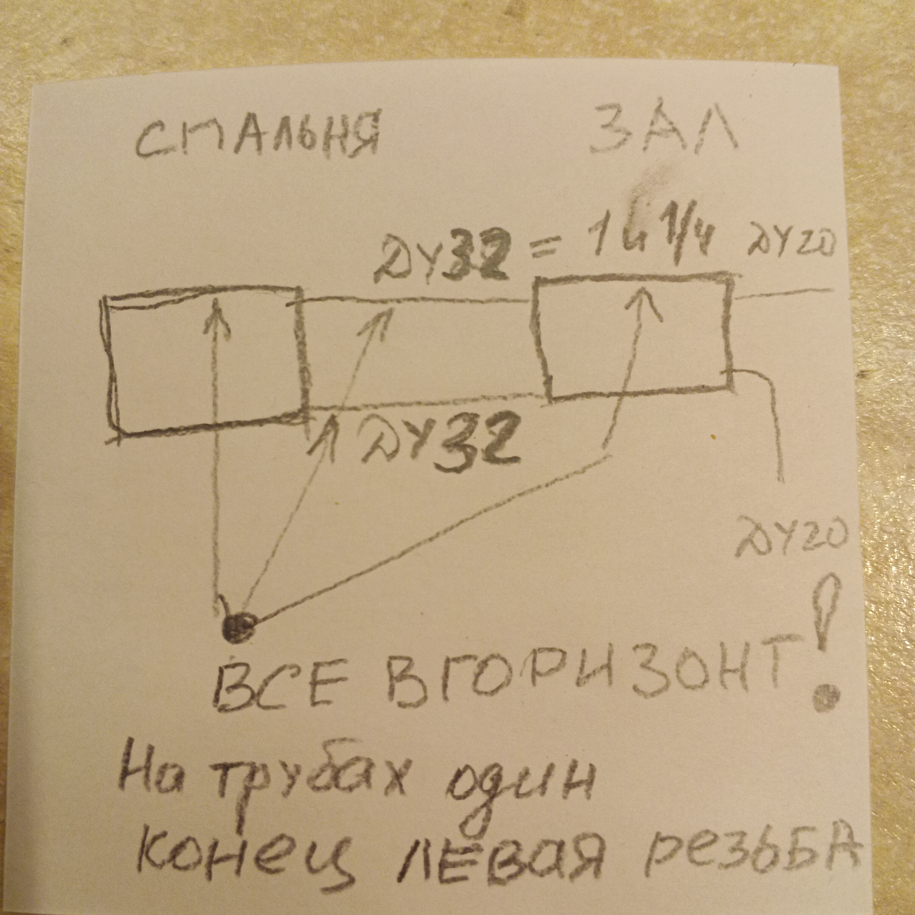

Вот так сделать 17719751280584150453502922763329называется "спарка". Горизонт - важно!
Временно отрегулировать кран, чтобы как-то грели оба радиатора, если получится.

BV, спасибо. Буду думать. Забыл написать, что если кран слегка недозакрыть в зале, то в спальне более менее горячие становятся, но в зале при таком режиме уже не такие горячие, особенно снизу, замерял температуру поверхности 45 зал, 44 спальня. (Верхняя часть) Жить вполне можно так, дома комфортно становится. Просто смущает еще то, что кран поставил шаровый, который вроде должен работать только в открытом полностью состоянии, либо в закрытом. Даже думал о том чтобы регулирующий вентиль поставить и всё.

Так не пойдет - система однотрубная и последним на ней будет холодно.
Есть еще вариант... Сейчас без крана в зале жарко?

Замерьте Т вход от соседа и выход вниз в трех вариантах: - кран полностью открыт - закрыт - отрегулирован на комфорт

При этом вы замедляете скорость движения воды по всему П образному стояку. И к вам вода приходит более остывшей, не говоря о последних на стояке.

Могу ошибаться, но мне думается, что открывая или закрывая кран я лишь меняю направление и скорость потока. Полностью открыт если кран перед радиатором в зале, то все давление устремляется в радиатор зала (жидкости так проще) Полностью закрыв, жидкость устремляется в спальню (трубы под полом проходят) Если не до конца закрыт кран в зале, тогда и меняется скорость потока и жидкости легче дойти до спальни. Наш этаж спроектирован непонятно как, даже коммунальщики понять ничего не могут. Соседи снизу и за стенкой не жаловались никогда.
