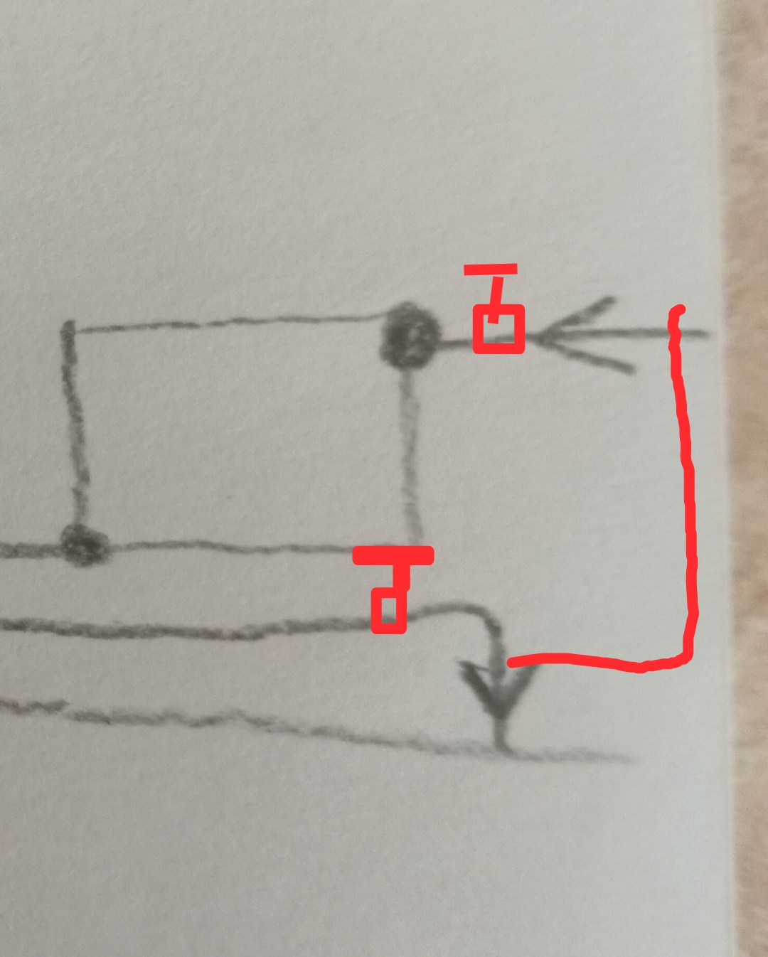

Радиатор в зале - тоже можно по схеме низ-низ. Смотря на какой высоте выход трубы от соседа.

Низ радиатора зала соединить с верхом или низом радиатора спальни.
Спасибо. А кпд в каком варианте выше будет? Низ спальни и низ зала или низ зала и верх спальни? Или непринципиально? Тогда низ + низ проще
Сообщений: 139859
26.02.2026 в 14:16:53
Fima82 написал 26.02.2026 в 14:14
Не принципиально. Особенно на чугуне.
Да.

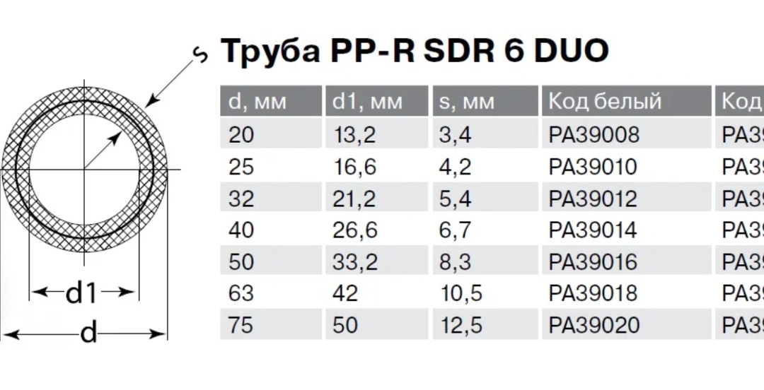

Fima82 написал 25.02.2026 в 01:51
труб подачи и обратки, а именно 1/2, при этом от соседей в квартиру заходит 3/4.
Нет таких труб Есть ДУ15 и ДУ20.

Ещё одно: крана на стояке быть не должно. У Вас он есть.

BV написал 26.02.2026 в 14:19
Это про стальные трубы Условный ВНУТРЕННИЙ ДИАМЕТР.
Fima82,  Посмотрел фото... Пластиковые трубы измеряются по наружнему диаметру. И вычитается двойная толщина стенки чтобы получить внутренний диаметр.
Аналогом стальной ДУ20 будет примерно труба с наружним диаметром 32мм.
Screenshot_20260226-162755 Но отопление надо делать сталью - убирайте весь этот говнопластик.
У вас даже без радиатора спальни заужен внутренний диаметр трубы.

Краны отключающие весь стояк запрещены.
Ищите сварщика по стали.
Если делать отсекающие краны - нужен байпас между входом и выходом до кранов. Байпас тем же сечением, что вход и выход - ДУ20 сталь
