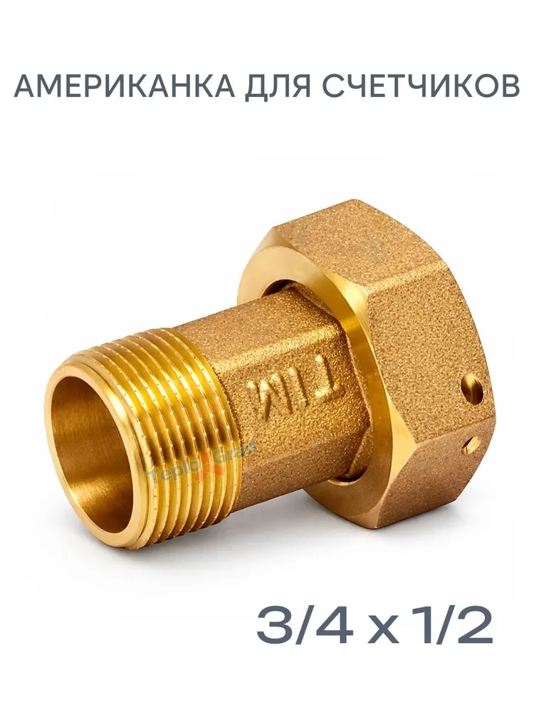

Ну и статистика у вас говорит, что это скорее исключение и какое-то стечение обстоятельств нежели высокие риски, в вашей практике всего ДВА случая с гайками неизвестного происхождения. С точки зрения здравого смысла и характеристик материала гаек, маленькие дырочки в толстой части детали, обычно не более двух с противоположных сторон или одна, не должны и не могли повлиять на разрушение гайки - скорее всего проблема была не в дырочках, а в материале и конструкции гайки. image

Кстати выше была ссылка на гайку с отверстием, где отверстие находится в зоне, которая не сможет разрушиться на отдельное колечко, даже если придерживаться теории растрескивания по линии отверстия (что маловероятно из-за отверстия), т.к. отвестие в зоне, где вообще ни какой нагрузки: imageОтверстие на гайке за зоной каких-либо усилий, а так же ни как не может повлиять на протечки, даже если будет просверлено в этом месте насквозь во внутреннюю часть гайки.

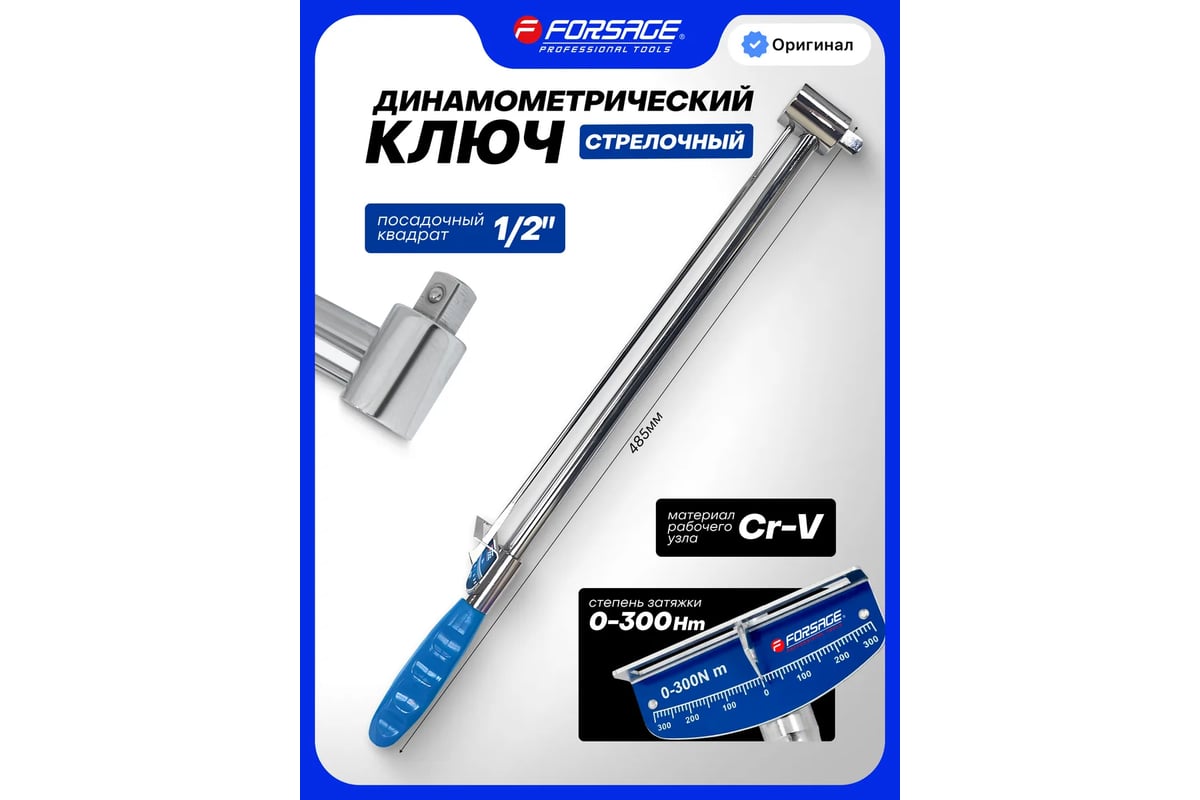

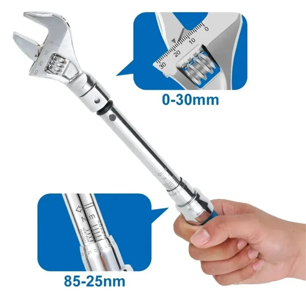

ser000 написал 17.04.2026 в 10:09
Также обычно производители счётчиков регламентируют силу затяжки,
Может процитируете хоть одну инструкцию к установке счётчиков где это сказано , а также Покажите нам инструмент с помощью которого это можно проделать, ни разу не видел у квартирных сант динамометрического инструмента.
Да, ни фига.
ser000
ser000
Регистрация: 09.04.2013
Сообщений: 11205
17.04.2026 в 15:46:15
dokar написал 17.04.2026 в 12:34
Может процитируете хоть одну инструкцию к установке счётчиков, где это сказано
Для Ду15-20.
Паспорт Валтек:
8.14. При монтаже счетчика не допускается превышение предельного момента затяжки 25 Н·м.
Паспорт Ителма, Метер, Берегун, Бетар, Геррида, Арзамаз и т.п.:
Момент затяжки гайки с установленной прокладкой должен быть не более 40 Нм (4 кгс-м) (использовать ключ динамометрический ГОСТ Р 51254-99).

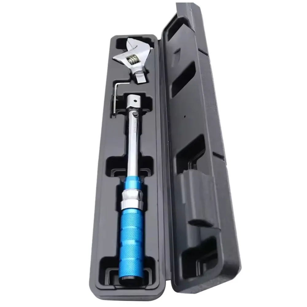

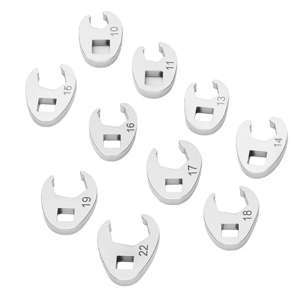

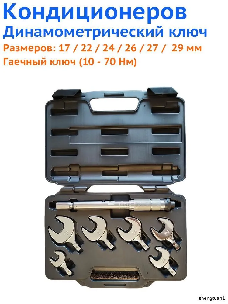

Цена рычага и наcадок рожковых от 1,5-3 тыс.руб.: image+ image
Наборы с рожковыми частями от 5 тыс.руб.: imageПодороже от 10-30 тыс.руб.: imageИли вообще разводной ключ - от 3 тыс.руб.: imageimage

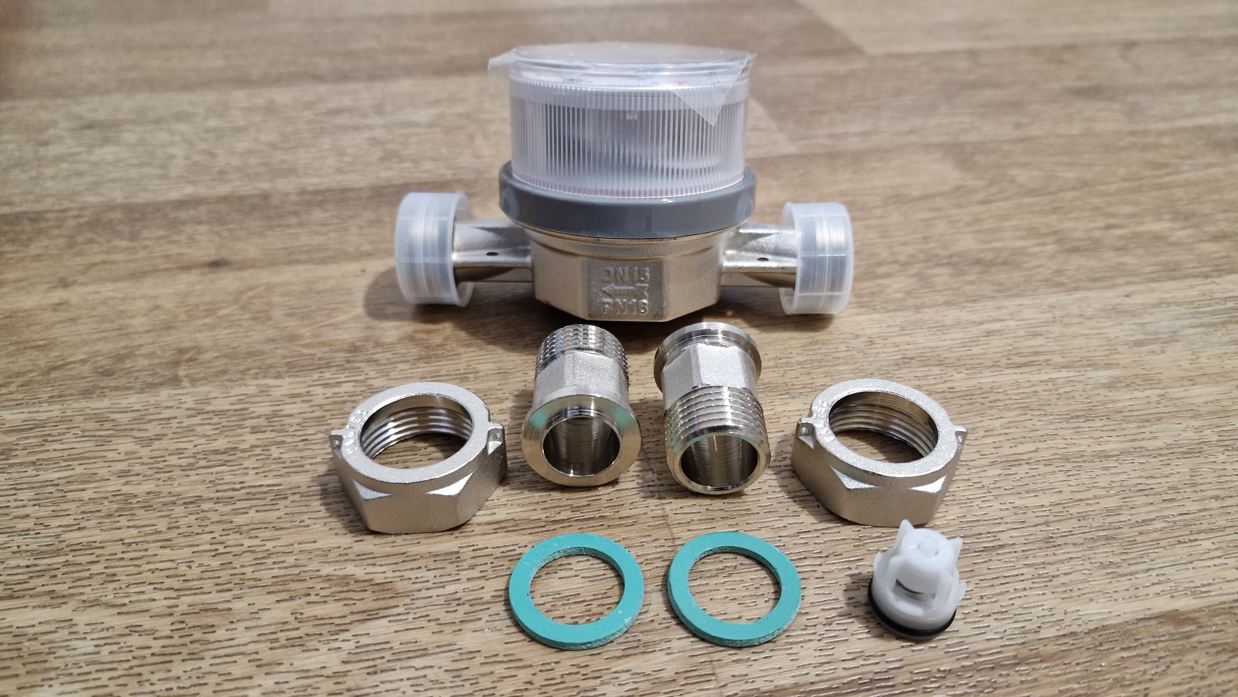

Спасибо конечно за заботу ) Не стал более морочить голову и купил себе счетчики Valtec с полусгонами в комплекте. 20260423_162846

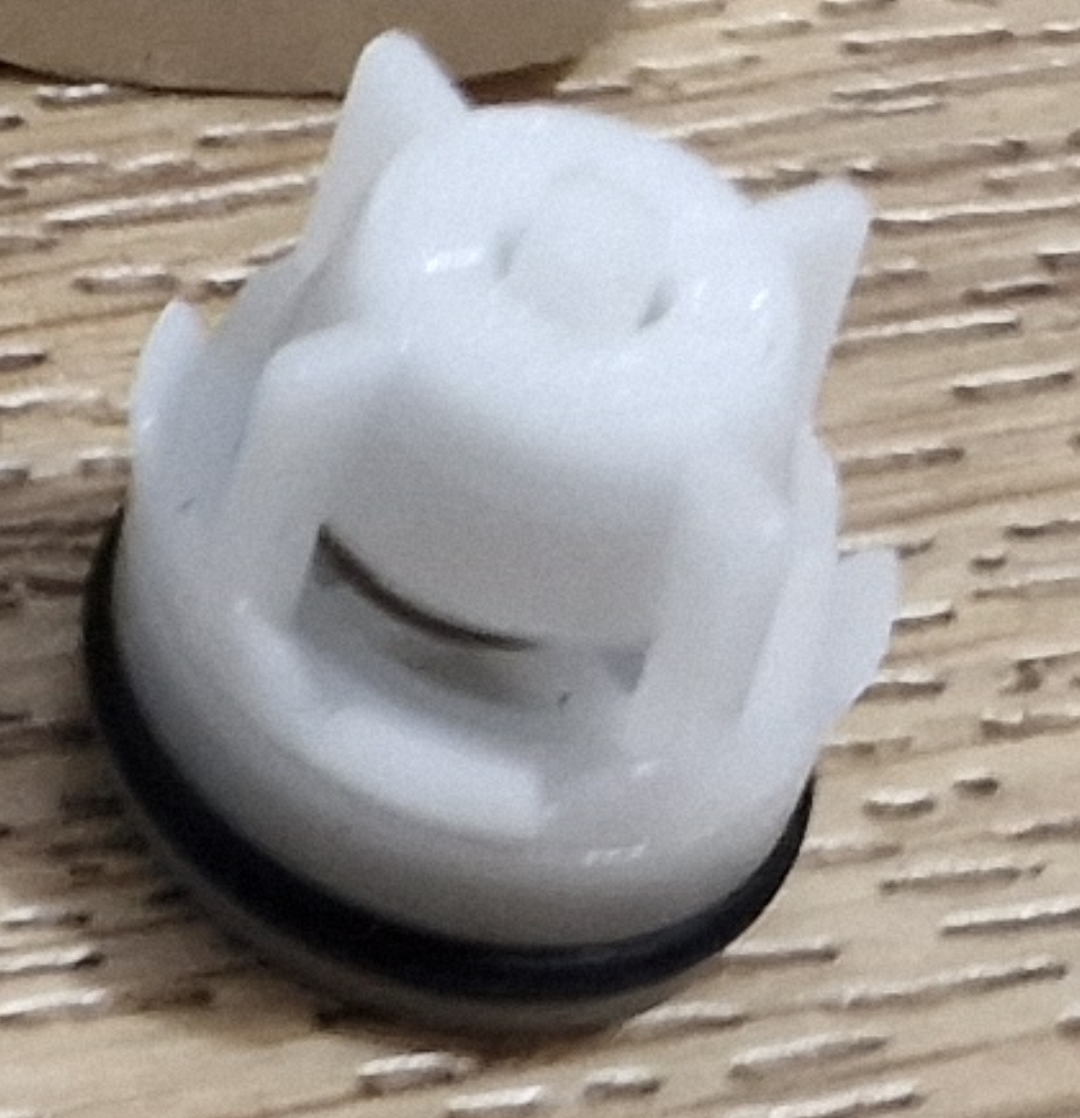

Screenshot_20260423-134251эти обратные клапаны сразу в помойку - заужают сечение, создают потери давления.
(Эти еще ничего, бывают и хуже...)
