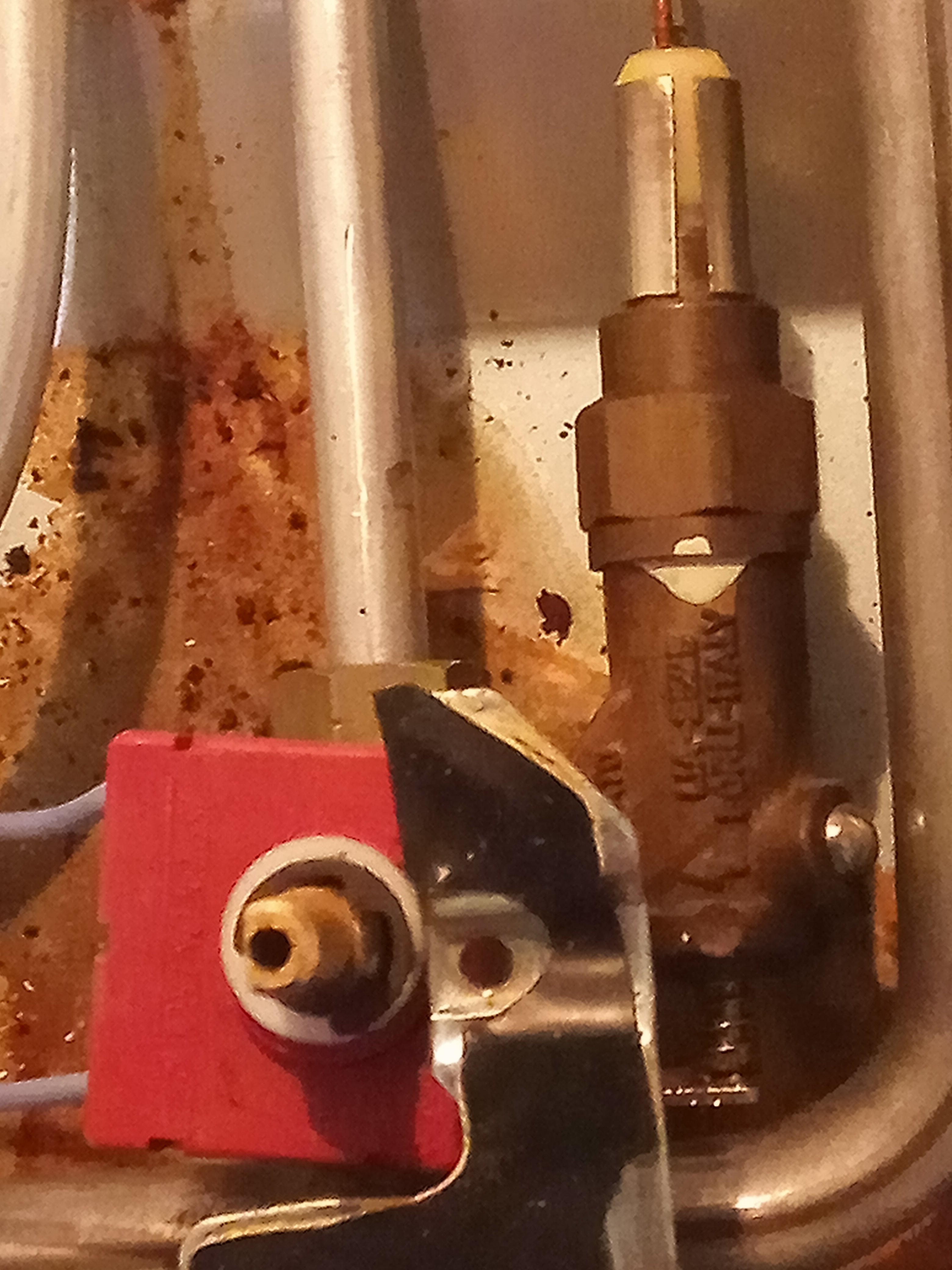

Добрый вечер.Прошу помощи у знатоков в решении проблемы ! На кухне стоит двухконфорочная газовая варочная панель Ariston D320 MS.Перестает подаваться газ из одной конфорки, если не давить на ручку.Прочитал, что дело в термопаре и надо ее снять и почистить, роликов много в интернете.Удалось снять панель, термопару, почистил, поставил на место.К слову, она была менее грязной, чем термопара другой конфорки, с которой проблем нет.Это навело на мысль, что возможно проблема в другом.Видимо так и есть, потому что проблема чисткой термопары не решилась.Снял панель снова, стал смотреть на контакты на устройстве подачи газа.Контакты абсолютно чистые.Высылаю фото этого устройства.Также проверил, что шток, который движется под действием пластины при нажимании на ручку, ходит нормально, одинаково с рабочей конфоркой.Также отметил факт, что пламя не пропадает либо если очень долго держать нажатой ручку, либо если при нажатой ручке и горящем газе слегка поелозить ручкой верх-вниз, не допуская угасания пламени, в итоге пламя не гаснет при отпускании ручки.Но добиться этого - тот еще геморрой! Это наводит на мысль, что возможно причина внутри этого устройства, где ходит клапан, что-то мешает ему нормально работать.Надеюсь на советы и подсказки мастеров по решению этой проблемы, если она решаема своими силами.

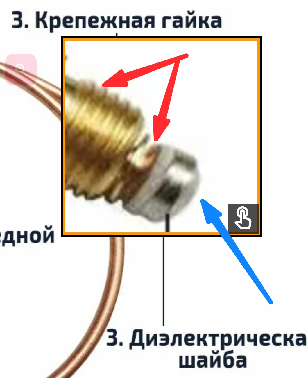

Термопара подает ток на катушку клапана и клапан прилипает. Погуглите устройство... Чем быстрее и больше нагрев - тем больший ток дает термопара. Нагрев быстрее и лучше если конец языка пламени попадает точно на термопару.
Ток очень небольшой. Даже малейшее ухудшение контактов в цепи - приводит к уменьшению тока!!!! Как правило в месте присоединения к клапану. В самом клапане практически нечему ломаться. Бывает (редко) термопары прогарают.
В 9 случаев из 10 газконтроль лечился зачисткой (аккуратно чуть чуть, особенно на кончике!) и протяжкой контактов провода термопары к клапану. Внутри тонкой трубочки - изолированный провод. Трубочка - тоже проводник. Screenshot_20260305-225920 (бывают и другие контакты, но суть та же - малейшее нарушение контакта и не работает)
Крепление термопары к корпусу, клапана к корпусу - тоже цепь тока.
Обычно бывало достаточно открутить и закрутить подвод провода к клапану, и/или гайки термопары. Напряжение термопары 20-60 милливольт. Ток (точно не помню) - примерно 50-100ма. Сопротивление катушки клапана 0.2 ома.
Ток, напряжение - можно сравнить с работающими термопарами мультиметром при нагреве.
Это мой личный небольшой опыт. Может у других - другой.

BV написал 05.03.2026 в 23:09
serjio, Термопара подает ток на катушку клапана и клапан прилипает. Погуглите устройство... Чем .....
Я в итоге так и не понял, что надо делать дальше... На моем фото, вверху как раз клемма с проводом от термопары, она абсолютно чистая, надета плотно. А второй провод уходит внутрь. Ну и что делать-то? Сам кончик стерженька термопары надо чистить? Или только место, где он сидит и закреплен гайкой? Хотя, может я тупой, но как я понимаю, крепление стержня термопары это только крепление и не более того. Главное это кончик термопары, который воспринимает пламя, и провода снизу, которые от нее идут. Нафига во всех роликах все усердно чистят крепление и гайку я не очень понял. Но извиняюсь, если я что-то не так понял. В общем, вопрос открыт...

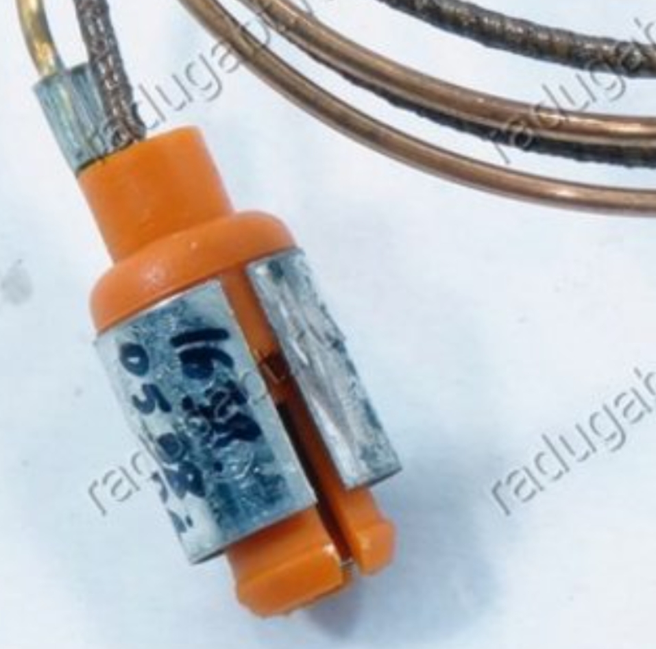

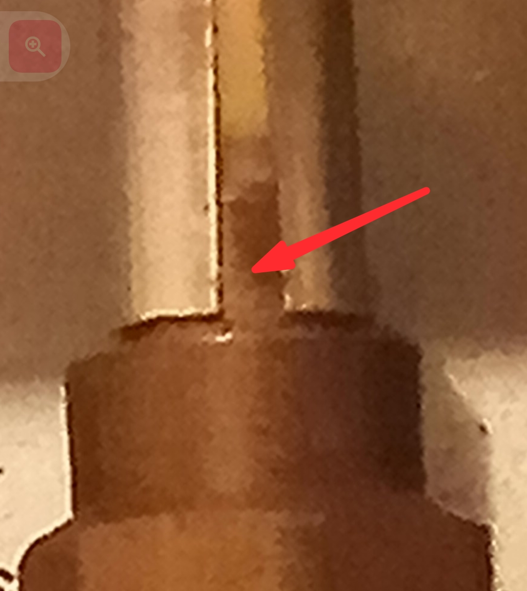

serjio,  Посмотрел по модели.
Там термопара с другой конструкцией - с 2 проводами без трубки и гайки.
Screenshot_20260306-000133 Снять, внешнее кольцо чуть поджать и одеть, чуть покрутить. Можно место куда кольцо одеваетсяScreenshot_20260306-003400 нулевкой почистить, и потом от абразива протереть. . Видно что корпус клапана окислен от времени. Как устроен второй контакт внутри - не знаю. Возможно поможет просто снять и одеть обратно до упора. Если не поможет - копать дальше.
