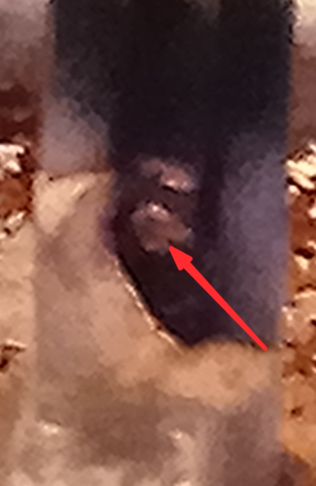

serjio написал 11.03.2026 в 11:42
Уже писал, что не понял, как это ФАКТИЧЕСКИ сделать. Если там и сердечника нет. Что к чему и чем присоединять.
Провод с корпуса плиты на тот электрод который остался в центре изолятора. Или проще - разьем блока к которому подключена разрушенная свеча - проводом замкнуть на корпус. Это же крайне просто. Проще некуда.

serjioScreenshot_20260311-130730 Это не остаток сердечника торчит? - плохо видно...
Впрочем, все равно менять... Меняйте, и проверяйте блок с подключенными исправнвми свечами и установленными комфорками. Нет результата - проверьте лампочкой контролькой приходит ли 220 на блок через хотя бы одну кнопку. Если да - блок неисправен.
Можно снять блок и доп проверить на столе - зазор между проводочками 3мм и подать напрямую 220 на контакты, куда были подключены синий и коричневый провода.
Дел на час с перекурами)

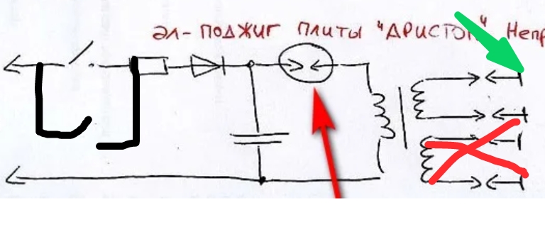

serjio,
Screenshot_20260311-132635 Примерно такая схема. Красным перечеркнуты две лишние горелки. Черным дорисована вторая кнопка.
Зеленым - корпус плиты и комфорки на которые бьет искра. (Что внутри блока - не важно, но по красной стрелке - разрядник)
На выходе у вас одна обмотки, каждый из концов подключен к своей свече.
Пробой икрой одновременно две свечи - последовательно: конец обмотки - сердечник свечи, горелка, корпус, горелка другая, сердечник свечи, другой конец обмотки.
Так понятно?
