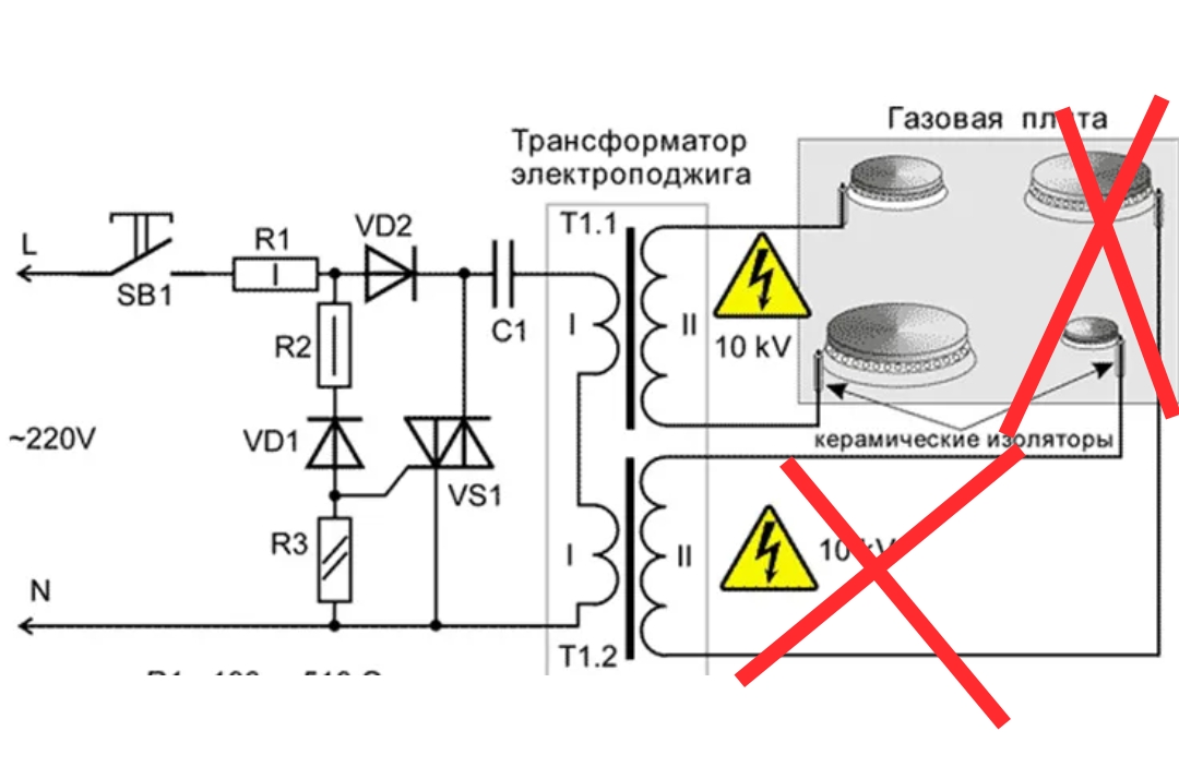

BV написал 11.03.2026 в 00:45
Там сварка на самом кончике. Могли и почистить неудачно. Или изначально сварка была плохая. Дешевый .....
Как он сам говорит: - Что за грибы???)))

Сообщений: 138942
11.03.2026 в 01:06:06
serjio, https://mixzip.ru/id/svecha-rozzhiga-razryadnik-dlya-gazovoy-plity-hotpoint-ariston-hotpoint-ariston-indezit-indesit-289848-51815.html
Дешевле - см по размерам и длине провода
Если плита не убита снаружи, отремонтировать не так уж сложно и дорого.
Сообщений: 138942
11.03.2026 в 01:28:00
serjio написал 11.03.2026 в 00:38
Полагаю, про большую конфорку без свечи и речи не идет, но на малой тоже тишина
Блок устроен так, что один конец обмотки к одной комфорке, другой - к другой.
Screenshot_20260311-011448(это для 4х комфортной, для 2х - лишнее зачёркнуто)
Если разломан изолятор одной, и вторая не будет работать.
Если там где изолятор разломан замкнуть на корпус - если блок исправен - другая заработает.
Либо отсоединить от блока оба провода свечей и присоединить две коротких проволочки с зазором между ними 2-5мм. Если ОБЕ кнопки не работают - снять разъёмы и подать 220 прямо на блок - синий и коричневый.
Вольтметр тут не нужен
Работу кнопок проверить - лампочка на 220 с проводами - фишки снять и провода воткнуть в фишки, которые к синему и коричневому контактам блока.
serjio
serjio
Регистрация: 20.08.2013
Сообщений: 119
11.03.2026 в 10:38:36
BV написал 11.03.2026 в 01:28
Спасибо..... Я не знаю, как это сделать - замкнуть на корпус. И два последних абзаца не понял, как это все делается, сложно понять, если никогда это не делал. И что значит "если ОБЕ кнопки не работают"? Откуда ж я это знаю сейчас, обе или одна не работают или обе работают... Что за фишки... В общем, думаю, что не буду в это все влезать. Тем более туда, где 220...

Сообщений: 138942
11.03.2026 в 11:07:55
serjio написал 11.03.2026 в 10:43
Но что искать - я понял.
Озон поиск: свеча розжига Ariston. Сортировка - вначале дешевле.
Вот по этой логике - САМОЕ первое, что надо сделать - поставить новую свечу. Так ведь?
Как пожелаете. Но свечу сначала надо купить.
А проверить блок - замкнуть электрод свечи на железо плиты.
Внимание! Нельзя подавать напряжение на блок без подключенных свечей или искрового зазора примерно как у свечей в сумме. Напряжение становится слишком высоким, и может быть пробой изоляции провода катушки, которая идет на свечи.
