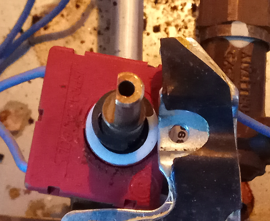

Думаю, что если уж удалось приобрести термопару, то так же по размерам подыскать свечу поджига - было бы не самой большой проблемой. Тут вопрос именно в целесообразности усилий и неминуемых вложений. Как уже писал ранее, мультиметра у меня нет, и я им не владею, поэтому все замеры параметров - мимо. Мне было бы проще как раз снять эти кнопки, если б знать как. В одном ролике человек их снимал и потом аккуратно раскрывал, там не очень сложно, острым ножиком вроде. Но в ролике не было этих кронштейнов, просто сверху снимается распорная шайба и все. Поэтому и тут затык. А если и кнопки ничего не изменят, то вопросы к блоку, а их только меняют. Поэтому тут путь гораздо длиннее, сложнее, видимо дороже и с непонятным результатом. Отсюда и вопрос целесообразности.

Что там сейчас при нажатии? Тишина?

serjio написал 11.03.2026 в 00:24
Не так просто.
Сделайте более понятную фотографию.

изображение_2026-03-11_003250783Судя по фото нет там грязи/жира. Бывает хуже. Если даже одна кнопка работает, то можно ею зажигать и другую конфорку.

Славик64 написал 11.03.2026 в 00:26
serjio, преувеличиваете! Что там сейчас при нажатии? Тишина?
Да, при нажатии тишина. Полагаю, про большую конфорку без свечи и речи не идет, но на малой тоже тишина. Пока панель снова прикрутил, фото не могу сделать сейчас. К слову, из-за частых снятий панели по одному винту у каждой конфорки уже сорвано, они не закручиваются нормально, фактически крепит и прижимает панель только один винт у каждой конфорки. Если и они сорвутся, я вообще не представляю, что делать и как крепить панель... Это так, к слову...
Да, кнопки снаружи абсолютно чистые. Как и блок розжига.

11.03.2026 в 00:43:05
serjio написал 11.03.2026 в 00:38
Вот я и говорю. Если как то замкнуть провода на кнопке и что то зачирикает, то кнопки дохлые, а блок нет. Если тишина, то блок. И это не удивительно. Вообще ток есть на плите.)
