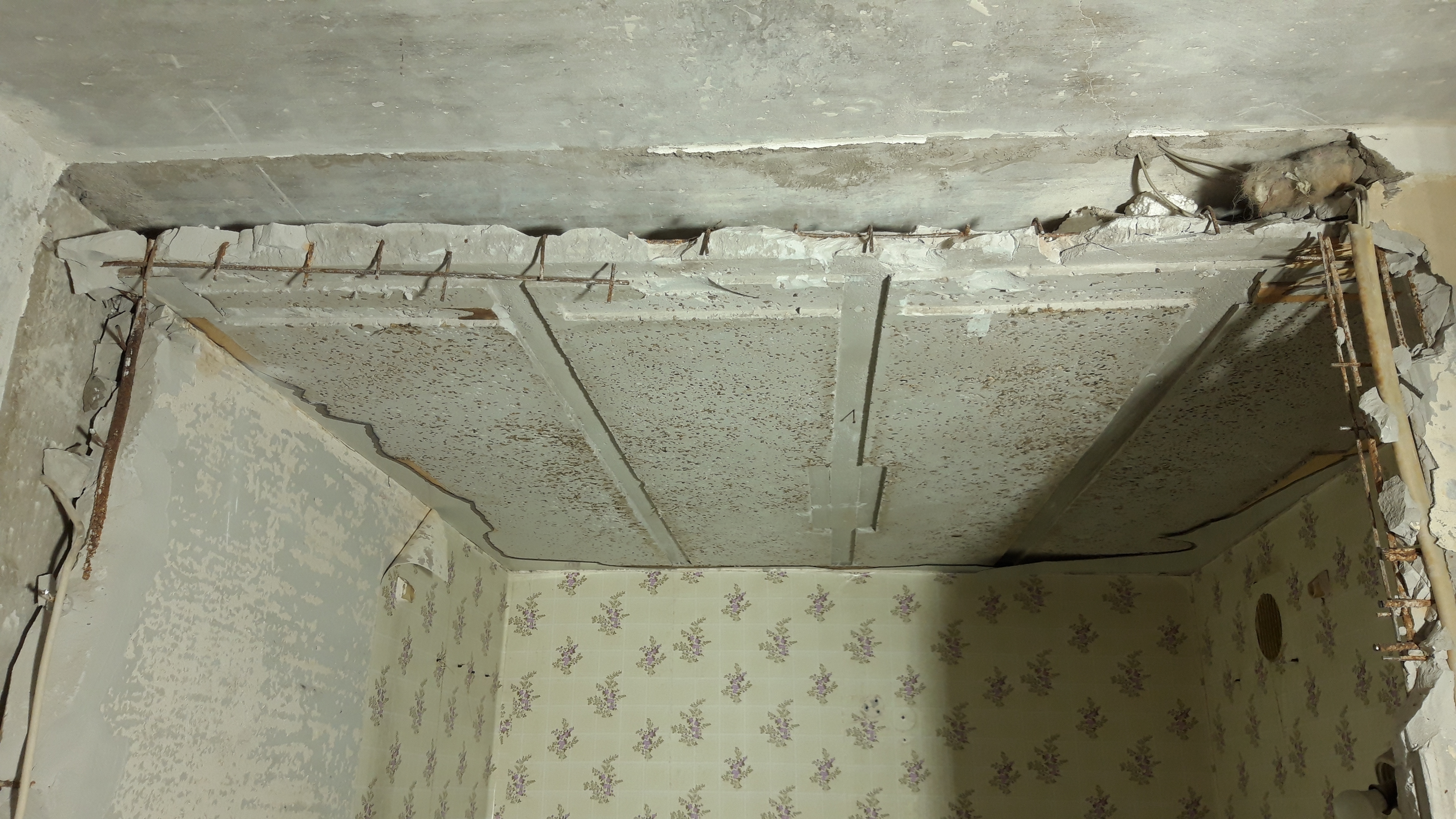

pool, размер 170×170, высота потолка 250. Между гипсолитом и плитой 6-7 см. Мастер в этой полости пробросил электрику для ванной, кухни и проложил новый вентканал от короба на кухне в санузел и ванную. Был вентканал в туалете из цемента с арматурой. Мы его снесли и вместо него проложили пластиковый вентканал сверху потолка кабины (между гипсилитом и плитой). А в потолке ванной мастер пробил отверстие для вывода венттрубы вниз диаметром см 15. Переживаю, что из-за этого мог провиснуть потолок

BV, да, планирую натяжной. Но он же плиту от обрушения не удержит))) переживаю еще, что мастер пробив отверстие в потолке под вентиляцию (пластиковый канал проложил между потолком кабины и плитой), нарушил жесткость конструкции. Грозит ли мне обрушение потолка на голову?

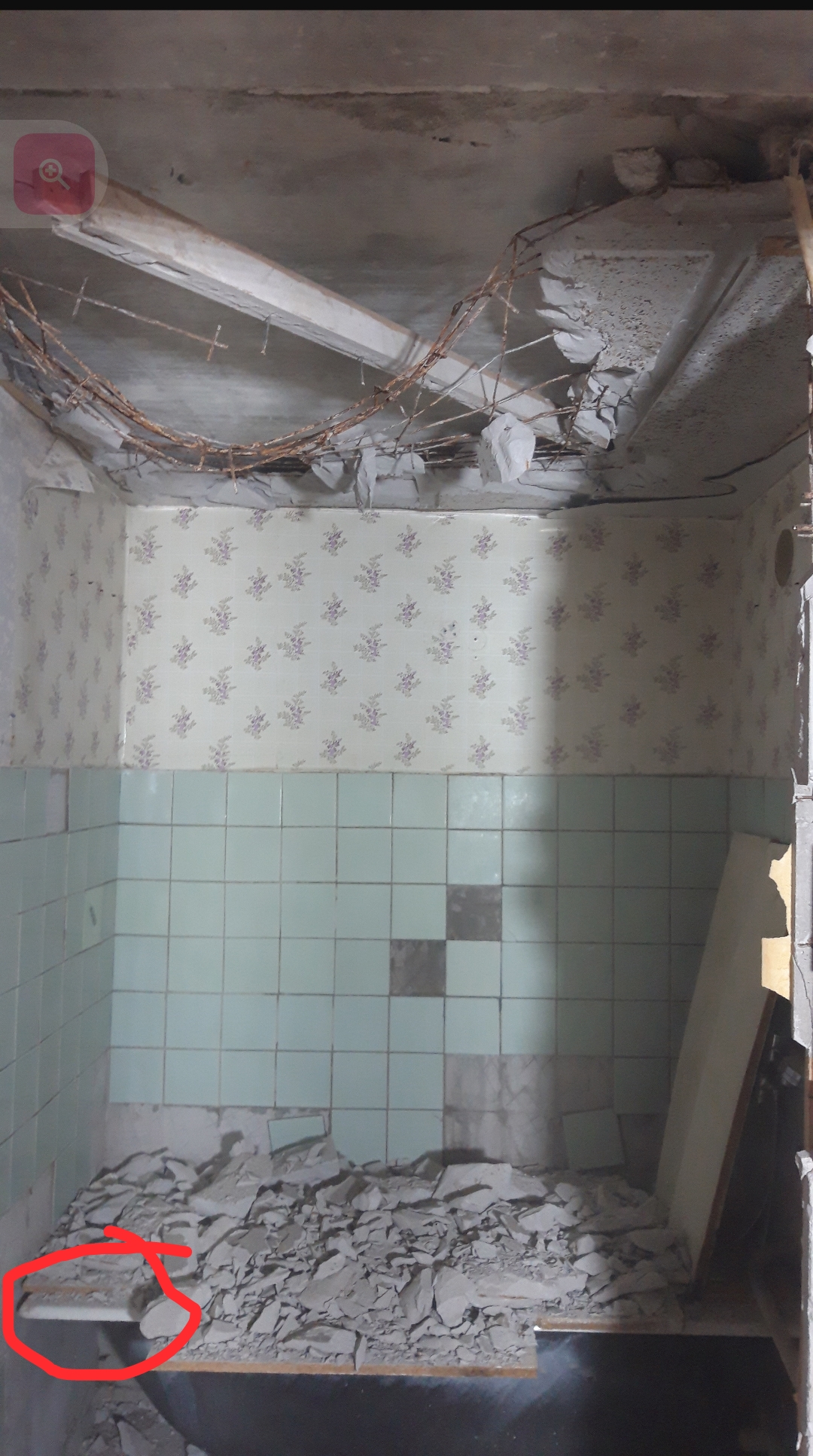

BV, теперь уже жалею, что решила не сносить. Если бы я знала, что есть возможность обрушения потолка, то снесла бы. Но теперь уже поздно- черновая сантехника уже вся сделана. Модет надо вызвать какого-то инженера, чтобы он сделал заключение о безопасности такой провисшей конструкции? Нужно срочно решать, мастер начинает плиточные работы

Ну раз все слеланно, то что уж переделывать. Вызовите мастера, пусть ещё осмотрит, из текстового описания плохое представление о ситуации. А так конечно надо было снести. Ещё с вентиляцией вы там нагородили, общий канал снесли.

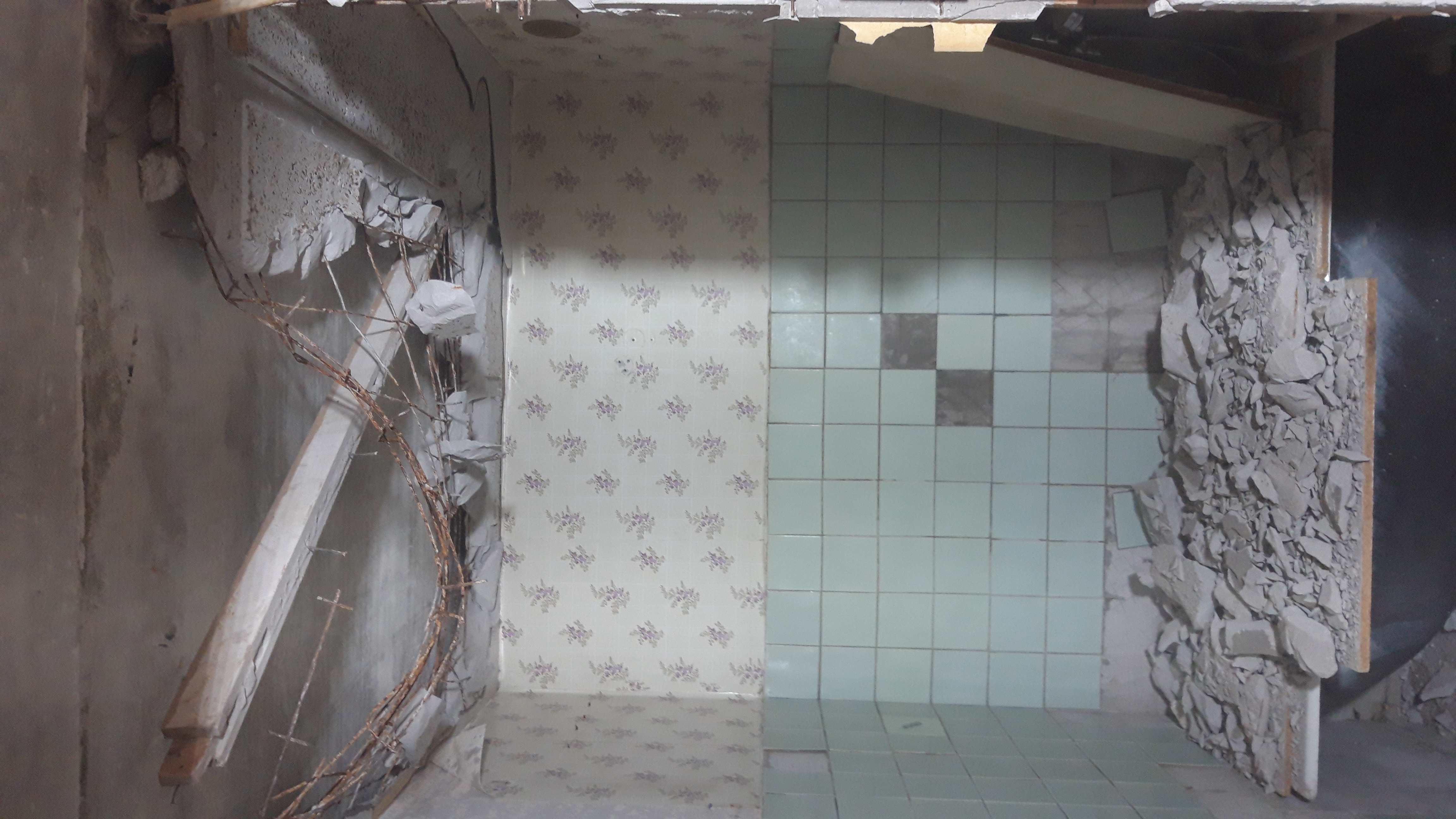

07.03.2026 в 16:17:20
Если не было протечек и не прогнила арматура, то потолок не обрушится
20250623_10190220250623_111811А так конечно, лучше было бы снести кабину, демонтировать поддон, возвести новые стены

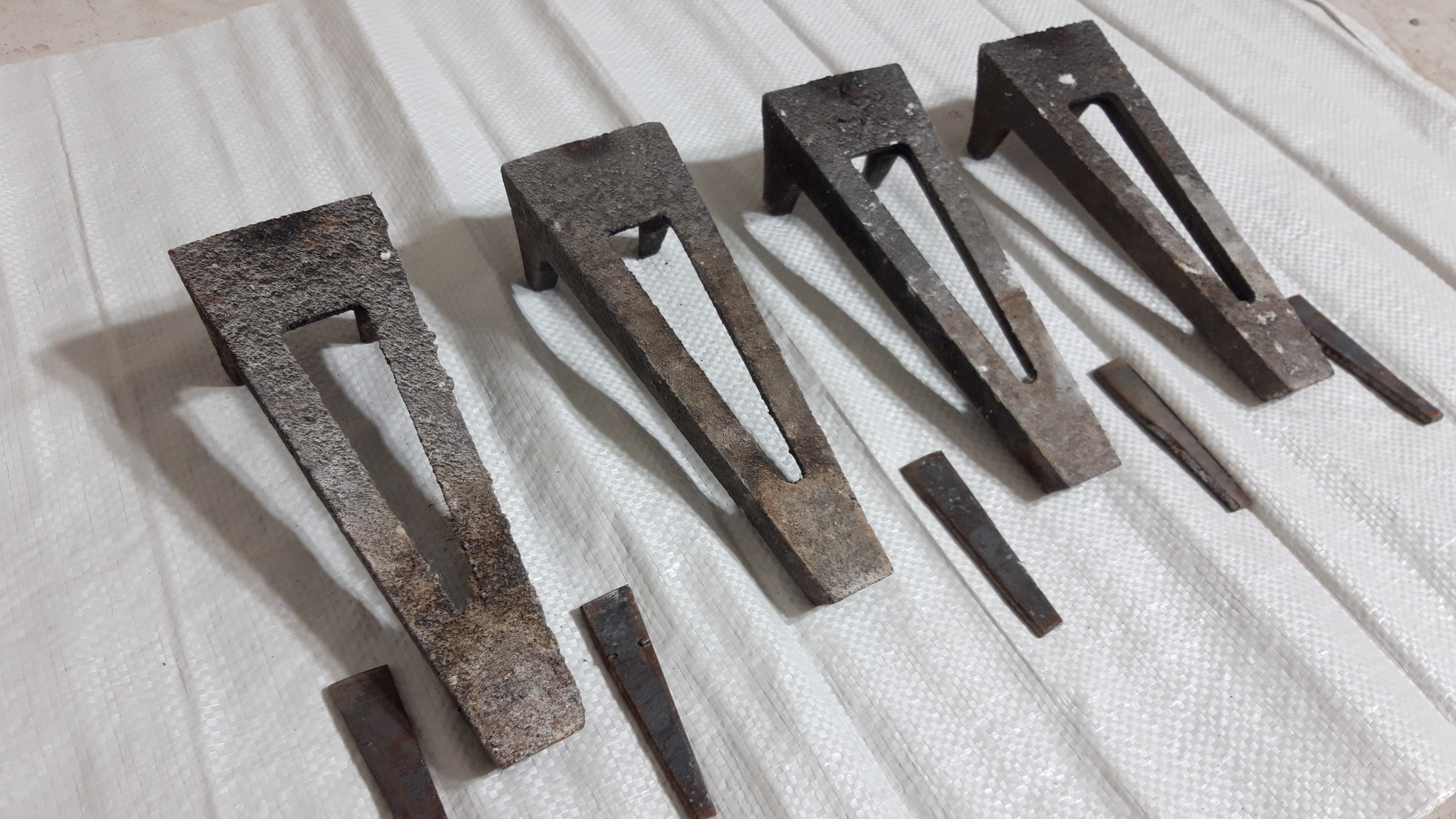

Vasili
Vasili
Регистрация: 20.01.2011
Сообщений: 1356
07.03.2026 в 18:06:55
BV, да. Ножки оставил 20250627_112306
