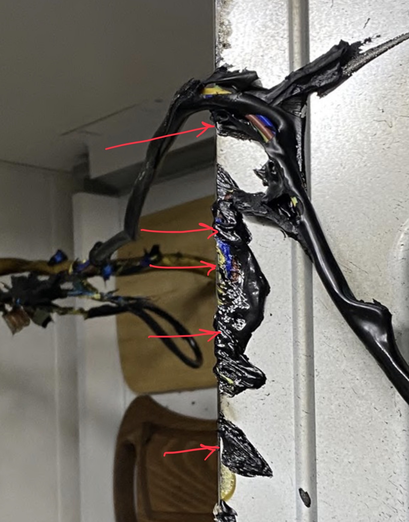

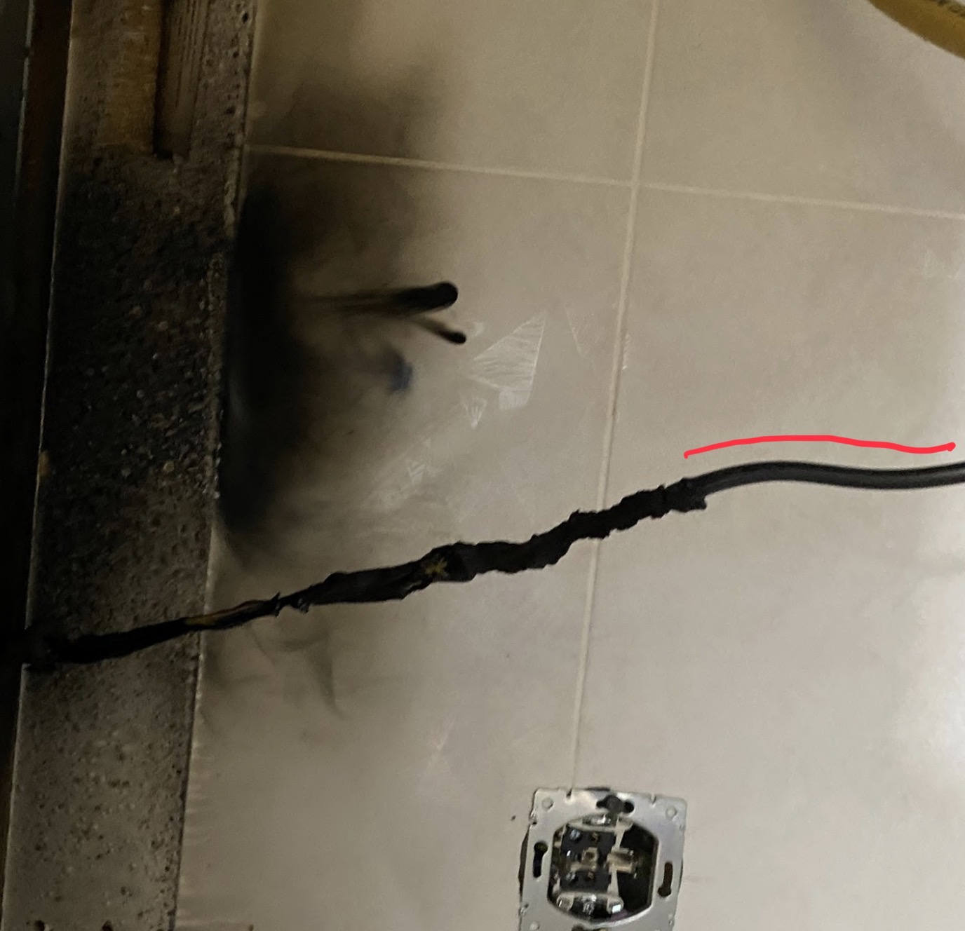

10.03.2026 в 18:01:42
IMG_3409Провода были прижаты к острому краю IMG_3410Отмечено красным неповрежденная часть - значит причина не в БП поджига
