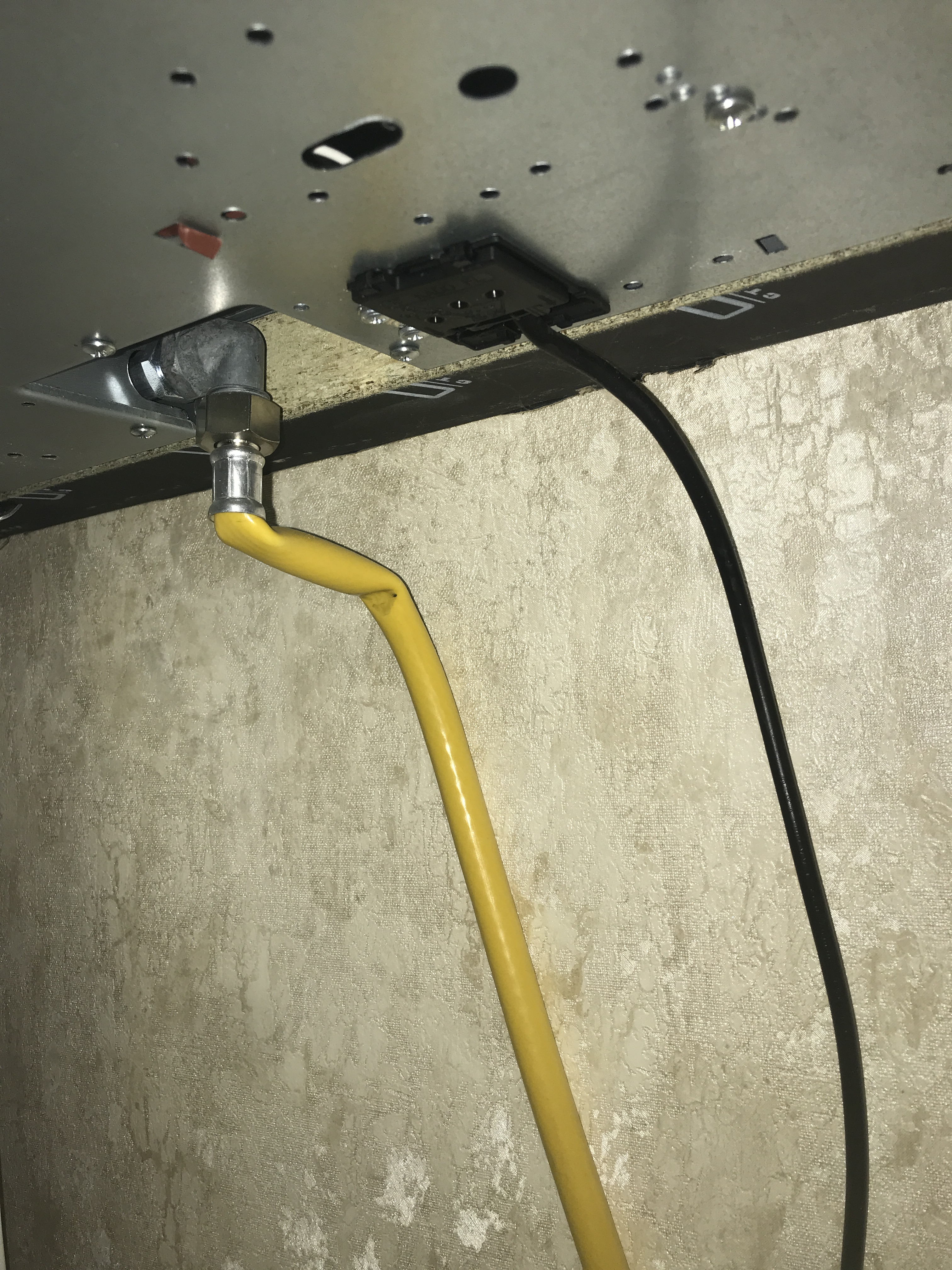

alex50, добрый день! Вот и я думаю, что подстава. Я газ официально не подключаю, только по просьбе самого заказчика (а они обычно не просто просят, умоляют), если тот готов нести на себе все риски. Этот был готов.)) Была выведена железная труба, я купил в магазине ПВХ-шланг и подсоединил один конец к трубе, другой - к штуцеру на ДШ. Когда прочитал в претензии клиента, что он пишет о том, как я подключал ему газ, понял, что про свою готовность нести риски он забыл. Но никаких подтверждений официального моего участия в подключении нет. Я иду в отказ. Провод греться не мог, так как это пьезоподжиг и всё. Но горение было (фото скидывал в чат). Варочная так нагрелась, что остыв лопнула на мелкие осколки (закаленное стекло?!!). Духовка за всё время ни разу не эксплуатировалась. Но что-то поддерживало горение... и это скорей всего микроутечка газа, я думаю. Видимо, шланг был с сюрпризом. Вот как сам клиент описывает происшествие: "Во время возгорания вечером 09.12.2025 я почувствовал запах жженой проводки и увидел, как из-под газовой варочной поверхности пошел дым. В это же время сработал дифференциальный автомат и отключил электропитание варочной поверхности. В этот же момент я перекрыл газовый кран подачи газа к варочной поверхности. Выкрутил четыре самореза которыми был закреплен духовой электрический шкаф в модуле кухни и вытащил из модуля кухни духовой шкаф. В это время возгорание продолжалось, горел резиновый газовый шланг, столешница, боковины кухонного модуля духового шкафа, провод электропитания духового шкафа. Потушил своими силами, не обращался в пожарную службу, МЧС и т.д. После остывания варочная газовая поверхность треснула по всей площади, так как сделана данная поверхность из каленого стекла, осколки разлетелись по всей кухне".

Тоже подумал об этом. Как там газ не воспламенился?
Похоже шланг был обмотан проводами и мог на них повиснуть соскочив со штуцера - но нет следов сиильно горения в этой зоне. И конечно вопрос к мебельщику - штуцер торчит вниз. Я бы развернула в сторону

MADONNA написал 10.03.2026 в 17:11
Зачем? И так сойдёт.) image

Aтос, добрый вечер! "По окончании монтажных работ плита работала? Вы работу работу плиты продемонстрировали?"
Да, конечно. Видео только не снял. Плита работа по словам заказчика исправно 8 дней, а на 9 произошел инцидент. Но по факту сам заказ был выполнен еще в июле, заказчик по его словам заехал в дом только в декабре, а через неделю с небольшим случилось возгорание.
"Заключение пожарно технической экспертизы есть?"
Этого не знаю. Мне не скидывали, хотя я запрашивал все документы. Есть только акт внутреннего расследования в котором написано: "...произошло короткое замыкание и возгорание электрического кабеля питания варочной газовой поверхности в точке соединения кабеля варочной газовой поверхности и кабеля питания от электрического щита жилого дома. Лицо, ответственное за ущерб: Сборщик кухонной мебели".

Ovlad написал 10.03.2026 в 17:11
alex50, добрый день! Вот и я думаю, что подстава. Я газ официально не подключаю, только по просьбе .....
Шланг здесь не при чем - провод нагрелся и пережег шланг и всем очень повезло что не было взрыва и в это время жилец был дома. А вот почему загорелось - тоже понятно. В момент возникновения пробоя искра и тут же сработало УЗО Вопрос - почему произошло замыкание(?) или например БП поджига недокороткое замыкание создало - хватило тонким проводам пережечь шланг, но не успел сработать АВ То есть неисправность в варочной панеле в блоке розжига

Славик64 написал 10.03.2026 в 17:18
Если мы одинаково понимаем картинку - то вопрос: Возможно ли, при скоплении газа в полости под варочной панелью - возгорание газа в этом объеме от подожженной горелки? Тоже возможный сценарий. Но с другой стороны если ВАГО не оригинал - то конечно причину следует искать там.

MADONNA написал 10.03.2026 в 17:23
Возгорание не видел, но видел как всё подлетает от бух. ПС Однажды видел как новая варочная воняет. Вскрывать не стал, гарантия.
Не только. А если к варочной 0,000001 мм2?

MADONNA, неа, от панели провод частично цел там где его не коснулось пламя, значит не она виновата.

Всыплю свои пять копеек. По поводу подключения варочной. Недавно менял шланг (12 лет прошло). Купил не самый дешевый, заменял газовик. При подключении к счетчику проблем ноль, а вот к варочной - утечка сразу после подключения (газовик сразу проверил). После замены родной прокладки на прокладку "из редикюля" утечки не стало, второй месяц полет нормальный. Это я к чему - проверял ли ТС свое " факультативное" подключение на утечку?
