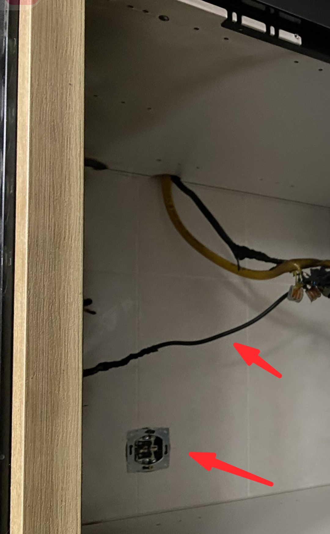

Славик64, добрый день! Дом стоял по славам заказчика пустой, но он новый, мыши вряд ли.

BV, добрый день! "Из какого материала газ шланг?" Армированный ПВХ "Какой? Зачем соединяли, если на шнуре вилка?" Там не было розетки, был только кабель подведен и на варочную панель, и на духовой шкаф.

Dmitry47, точно так и было. Пришлось срезать вилку с варочной. С заказчиком это согласовал.

**BV:**"Что соединили? Ноль и землю от варочной, и ноль из стены?"
Соединял тремя wago с рычажками. Мне нужно было подключить ДШ и варочную. 1 соединение "фаза" (коричневый провод): дом-ДШ-варочная 2 соединение "ноль" (синий провод): дом-ДШ-варочная 3 соединение "земля" (желто-зеленый провод): дом-ДШ (у варочной "земли" не было)

Для чего розетка? Были ли на варочной и духовке вилки?
Screenshot_20260310-161329
Провод со стрелкой - для чего, сечение?
Какая из Ваго больше всего расплавилась - ноль, земля или фаза?

wago с рычажками.
Ваго - оригинал, или реплика? Как проверяете соединения проводов и Ваго?

BV, к сожалению, не мой случай: новый частный дом, привозной газ от баллона с редуктором.
"Теперь в деталях расскажите, что и как вы сделали? И почему клемма Ваго тройная, а не три двойных? Это частный дом? Или квартира в новом много квартирном доме? Или старом?"
Wagо тройная потому что подключал к кабелю питания кроме варочной еще и ДШ: на одну - фазу, на вторую - ноль, на третью - землю (была только на ДШ). К моменту возгорания ДШ ни разу не пользовались, как утверждает клиент ("эксперт" от конторы тоже подтвердил), но я с этим согласен, так как по факту не видел следов эксплуатации духовки.
Для чего, для чего? Для варочной. И там сечение не важно какое! Не надо писать взахлёб, никто вас не опередит. Не бойтесь.)))

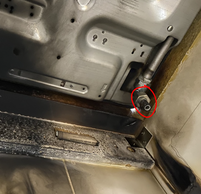

Ovlad, фото конца шланга газового есть? И еще странно - провод что лежит на духовке - приплавился к ней в процессе пожара. То есть вообще-то он лежал на остром углу железяки Фото щитовой нужно от которой запитана кухня. Но наверное это не совсем реально. Интересно, мастер-мебельщик должен проверять номиналы автоматов?

MADONNA написал 10.03.2026 в 17:01
Тоже подумал об этом. Как там газ не воспламенился? image
