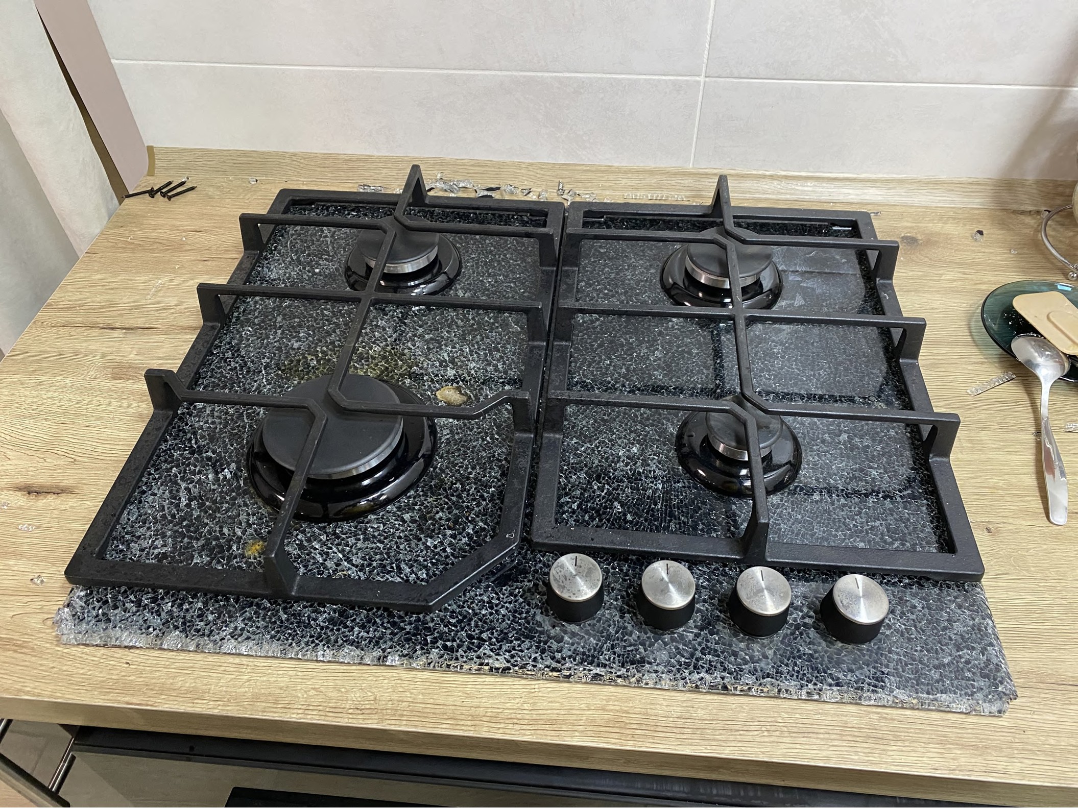

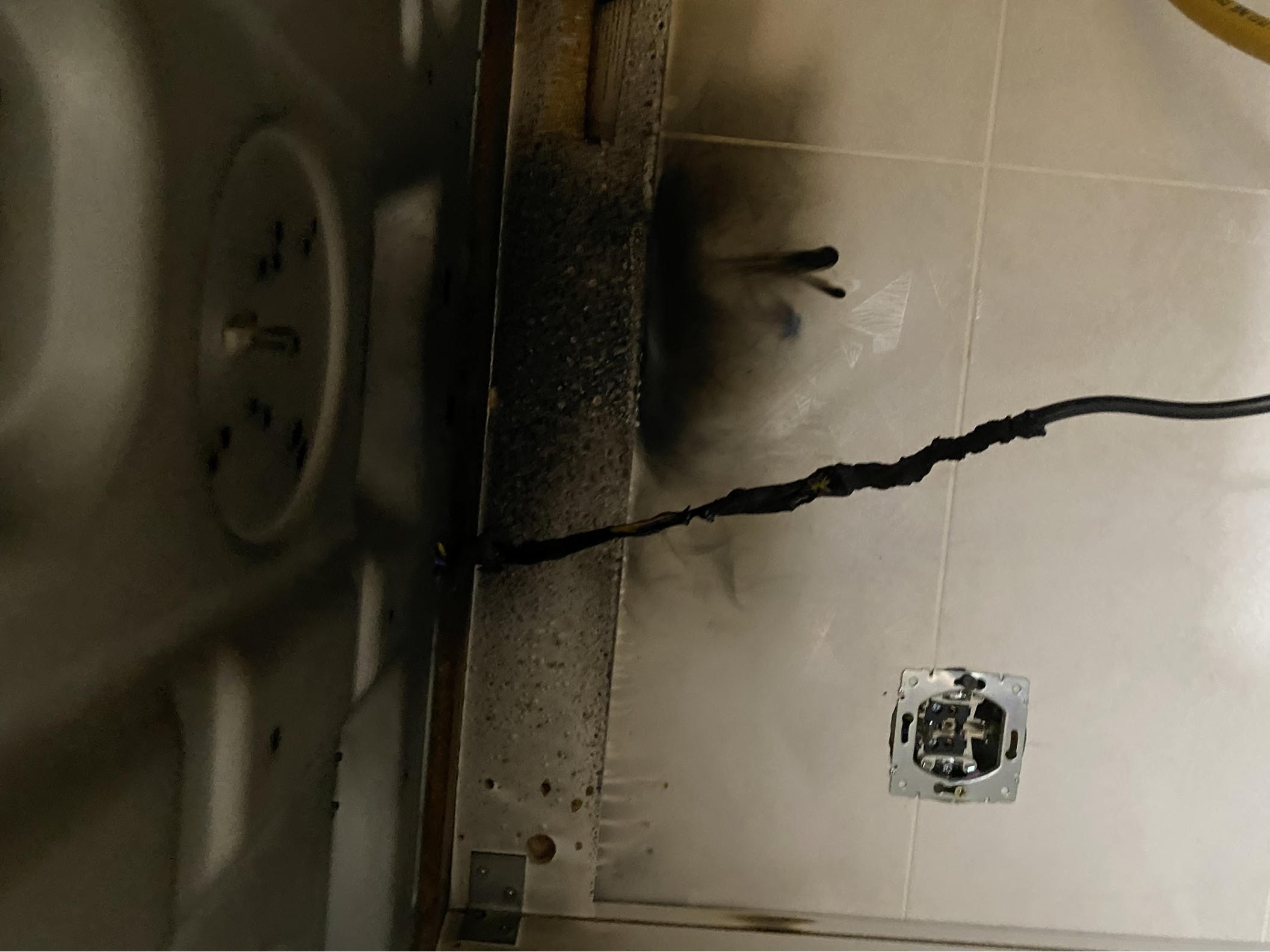

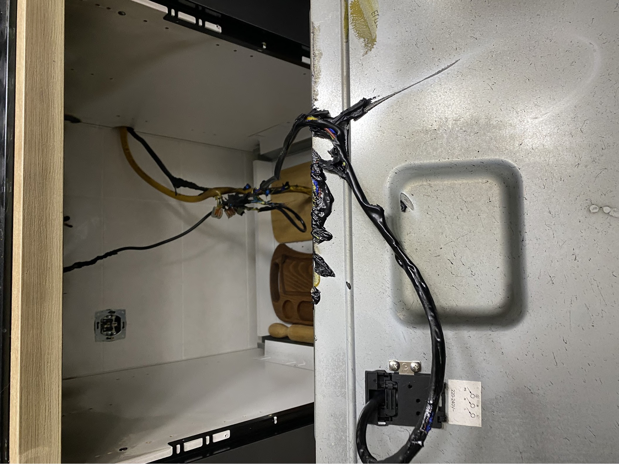

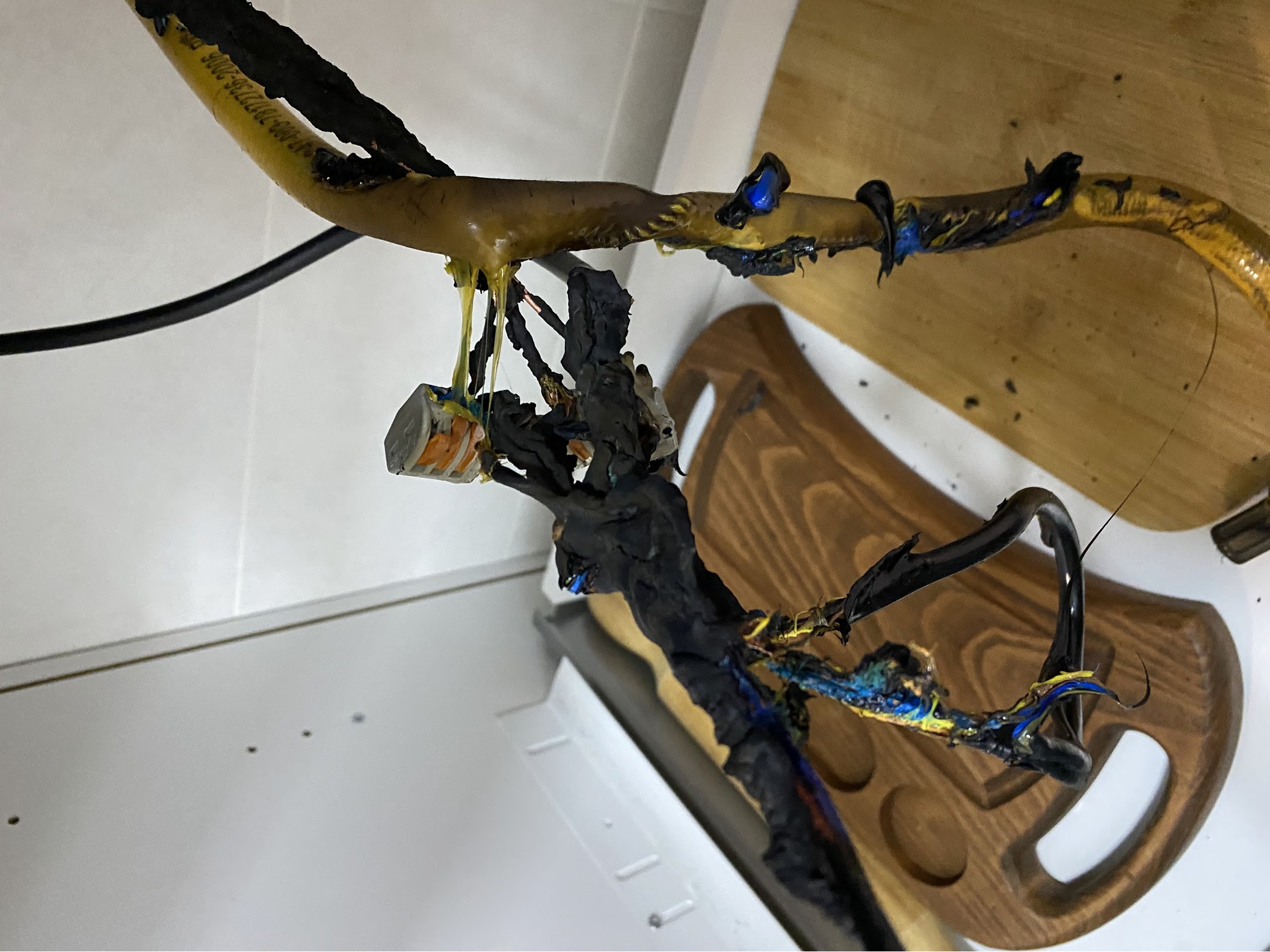

10.03.2026 в 16:01:49
Dmitry47, добрый день!Фото 1Фото 2Фото 3Фото 4Фото 5Фото 6Фото 7Фото 8
