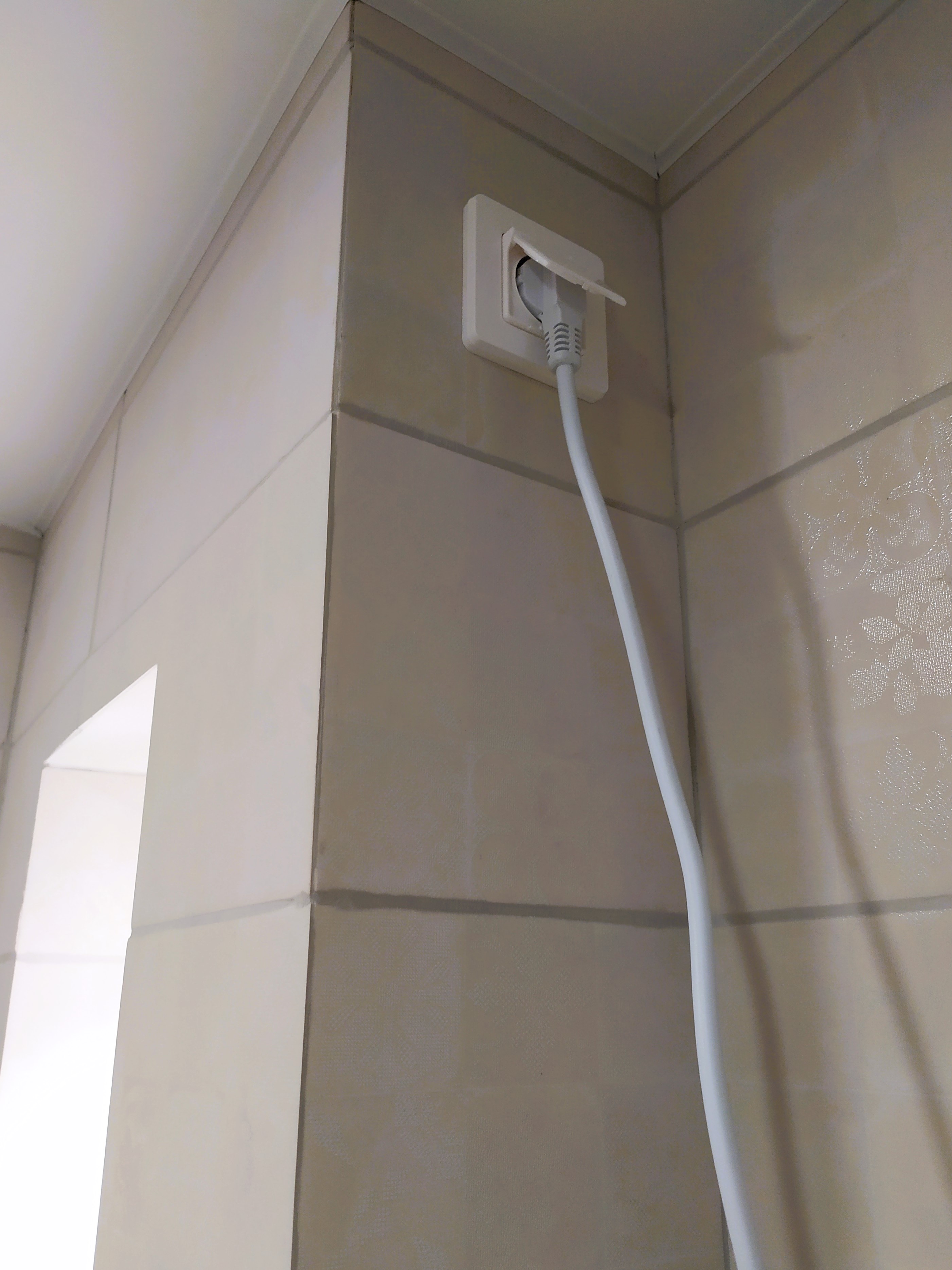

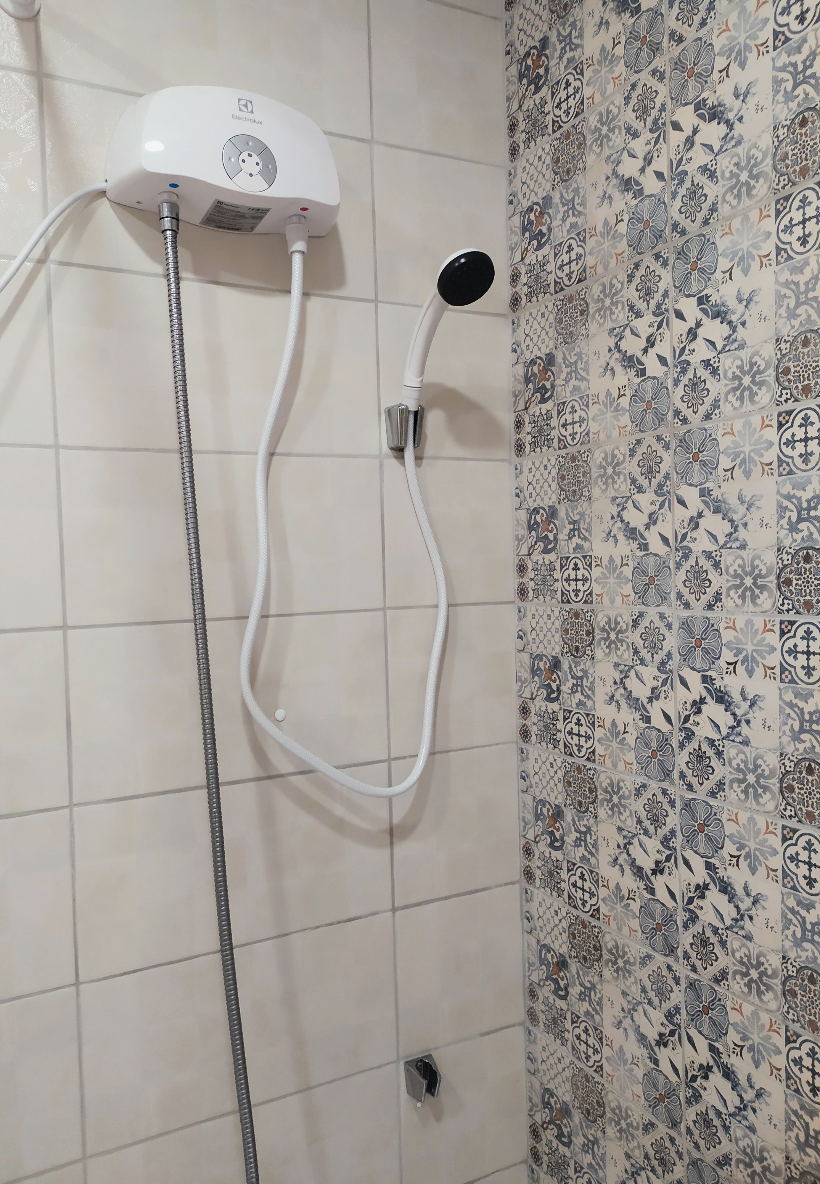

У меня все проточники во всех квартирах установлены строго по нормам. Жена при своем росте 163 см (+15 см высота дна ванны) с ними прекрасно справляется (а еще можно и на цыпочки привстать, если вдруг). Проточники устанавливаются не стационарно, а лишь на период отключения горячей воды. Снять-поставить — пять минут (даже в три можно уложиться, если кто опасается, что собака с милицией и рулеткой придет проверять соблюдение нормы).

igor1 написал 11.03.2026 в 18:26
Спасибо. Не встречал такие мощные. В памяти до 3кВт. Это мало. 4,5 - 5,5 нужный диапазон.
Вы можете найти напорный под ваши нужды.
Насколько понимаю, там вместо реле давления - реле протока. В практике - не надежная штука.
Простое и надежное как лом. Магнитная бобышка в вертикальной трубе и геркон, управляющий реле включения нагрева.
Турбинные реле протока в котлах - совсем другая история.
Реле давления не вместо, а может быть третьей ступенью безопасности, вторая - пороговый термопредохранитель - защелка. В старших моделях есть гидравлический клапан, ограничивающий поток, когда мощности до нагрева до заданной Т не хватает. Младшие модели после этого порога просто выдают более холодную воду. Самые простые - управление краном расходом и следовательно температурой, а проточник тупо греет на все деньги.
В безнапорных - датчик протока, (термостат), защитный аварийный термоконтакт защелка - красная кнопка взвода.
И в напорном и безнапорном варианте могут быть 1-3 ступени мощности.
Дешмань обычно простая и тупая, при снятии крышки сразу видно, что дешмань.
Примерно так.

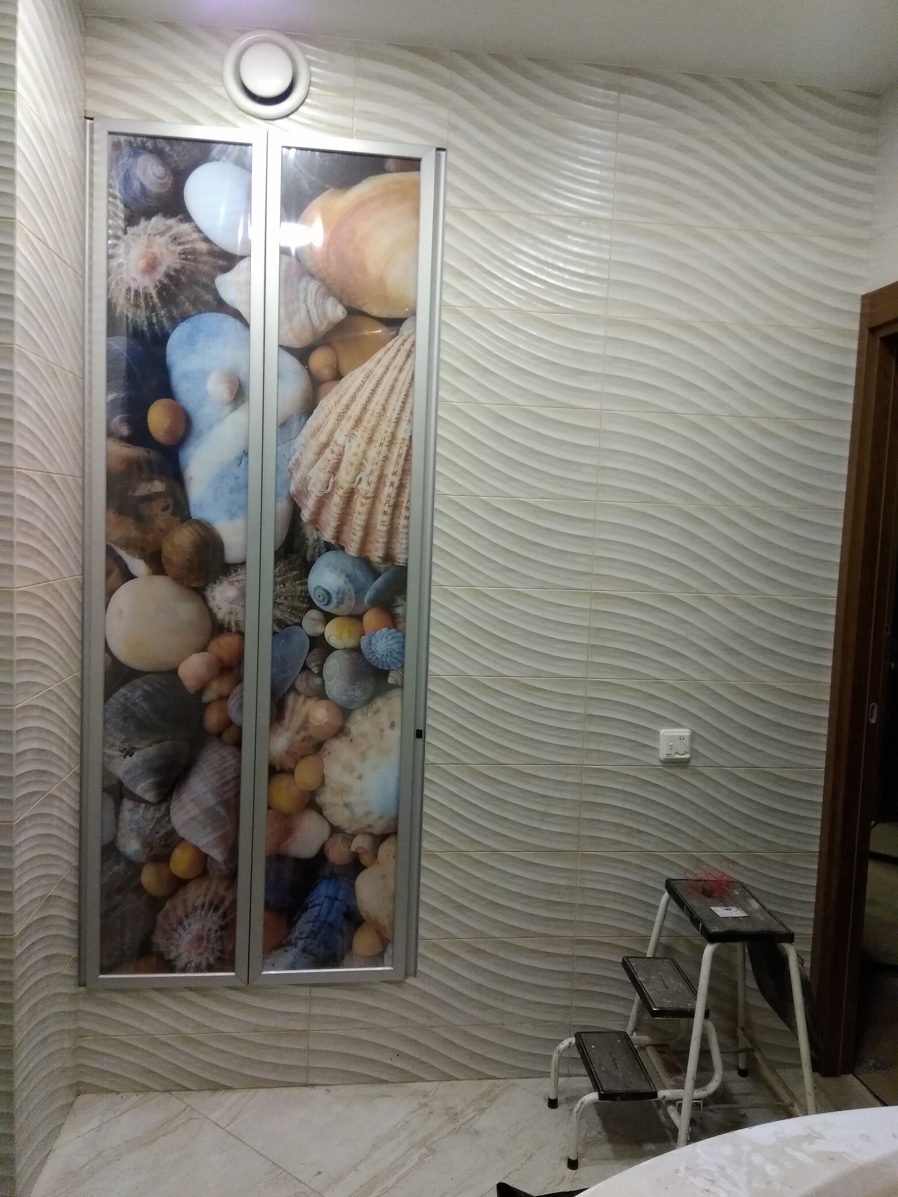

дотянуться до управления на высоте примерно 2,3м не может никто из моих знакомых
Причем тут ваши знакомые? Вы сначала попробуйте, а потом говорите. Я до 2,55 дотянулся, хотя совсем не намного выше вас.
igor1 написал 13.03.2026 в 21:27
Проточники, которые BV называет безнапорными установить по нормам нельзя.
Установить можно абсолютно спокойно, со стремянки, ничто этому не мешает.
Далее начинается сугубо человеческий фактор. Битва ай-кю. Не можете дотянуться — включите соображалку. Нажмите на кнопку ЧЕМ-НИБУДЬ. Именно так обезьяна начала превращаться в человека, взяв в руки палку. Да и нормами это не запрещено.
