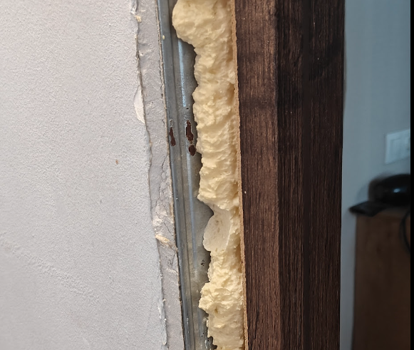

Здравствуйте! Имеется душевая.Поменял там дверь.Теперь кумекаю, как примыкание грамотно сделать.Крашеный ГКЛ, там профиль, пена. image Доборы + наличники - не вариант.Думал - ротбандом сделать мини-откос, потом зашпаклевать ротбанд-пастой вместе со стеной, и покрасить.Не отвалится?

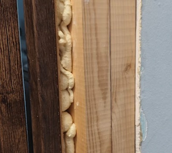

Другая сторона - тут сложнее. image Я сужал проём, добавились доски.
Что присоветуете? Нужен просто угол, откос.

В душевой? И чем тогда простой наличник не вариант? Намокнет, разбухнет?)))

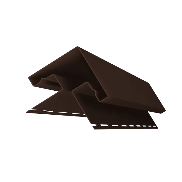

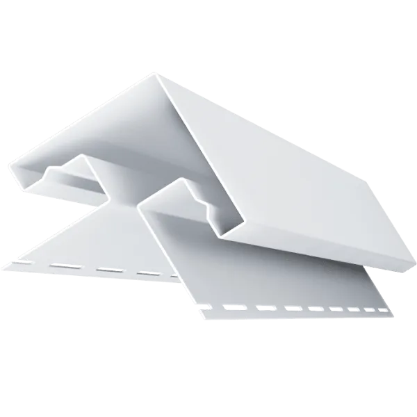

Отвалится, конечно. Что-то вроде пластикового угла для фасада приделать:imageimage

Вадим М, Конфигурация угла не позволит наличник поставить - там расстояние сантиметров 8 в ширину и 3 в глубину. Пластиковых углов не нашёл таких больших

Шуруповерт, не вижу особой проблемы подобрать планки и состыковать из них угол с гранями необходимых размеров.

Я не умею это делать. Вот и спрашиваю тут, как лучше. Для этого и форум, не так ли? Додумался только до того, что срезать лишнюю пену, вставить полосу ХДФ в паз для добора в коробке, и ротбандом. А потом залевкасить. Но выше сказали, что отвалится. Хотя... если в профиль вкрутить саморезы, да ещё и намотать на них проволоку в качестве армирования - какого хера оно должно отвалиться?
