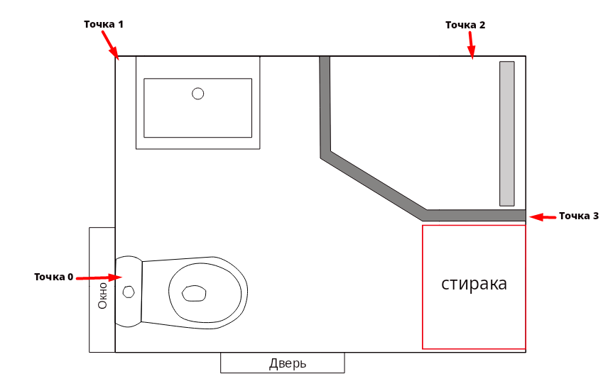

Всем здравствуйте! Вот финальный план моей душевой.Надо грамотно провести канализацию.Мой план такой: Вход в дом 110 трубы в точке 0.Далее, после унитаза, эксцентрик на 50 трубу.Далее, до точки 1 (примерно метр) 50ка идёт открытым монтажом, в коробе.Затем заходит в штрабу.Под раковиной отводом 45° и таким же уголком идёт на раковину, далее, до точки 2.Расстояние от точки 1 до точки 2 - ок 1.7 м.В точке 2 труба раздвояйца отводом 45° и уголком 87° идёт на трап.После отвода - эксцентрик 50-32, и далее уже 32й трубой идёт до точки 3 прям в поддоне душевом (он будет самодельный). И в поддон будет втыкаться слив стиралки.Всё я учёл? Понимаю, что подиум высокий будет. Ибо уклон трубы, точка 2 выше точки 3 на 8 см, плюс эти отводы.А для стиралки же пофиг на уклон, там слив чистый...

Шуруповерт,  Без отметок высот относительно уровня чистого пола этот план почти бесполезен.
Ну и на планах обычно размеры ставят....
На какой высоте будет пол душевого поддона?
Стены душа из гипсокартона?
Труба минимум 40, лучше 50.

Шуруповерт,  Есть место в полу проложить канализацию? Или в подполье? Например, напрямую от душ поддона до стояка?

Пойдет. На стиралку можно и 40 проложить. Пофик не пофик, на стиралку всеравно сделать уклон

50 на стиралку? Маловато будет :)

Что вас рассмешило? Может ваше непонимание какой расход выдает насос стиралки и что происходит на поворотах трубы? Или незнание, мах % наполнения трубы?
