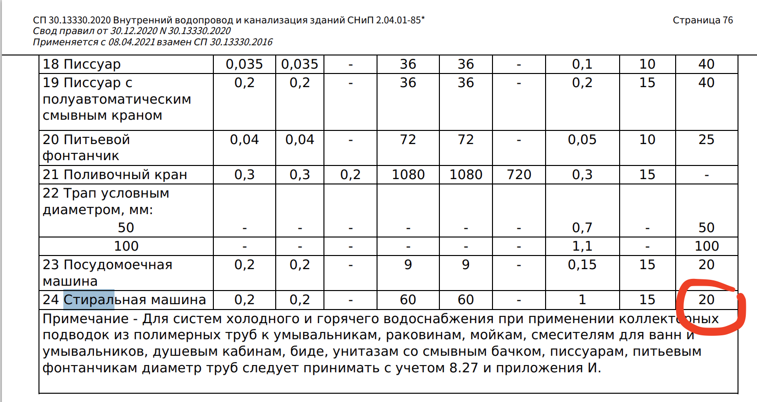

Нет, меня рассмешил тот факт, что согласно СП 30.13330, минимальный диаметр водоотвода стиралки составляет 20 мм.
Сообщений: 138651
15.03.2026 в 12:51:35
TAB написал 15.03.2026 в 12:36
Нет, меня рассмешил тот факт, что согласно СП 30.13330, минимальный диаметр водоотвода стиралки .....
Пункт, или цитату можно?

BV, Вы только других готовы в гугл посылать? 76 страница (приложение А) Снимок экрана 2026-03-15 в 13.01.21
Сообщений: 138651
15.03.2026 в 13:11:45
Дымчатый написал 15.03.2026 в 13:02
Отлично, вы правы. Так и делайте.

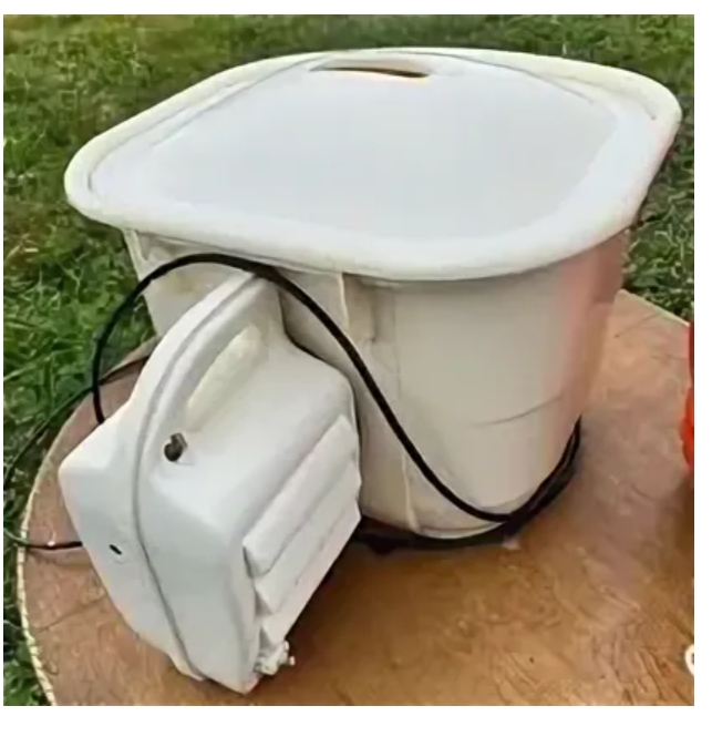

Наверное у вас стиральная машина тоже по минимуму? Screenshot_20260315-140401

BV написал 15.03.2026 в 14:04
у меня 32 труба вдоль всего бортика ванны внутри фартука (экрана) идёт, потом опускается к тройнику, к которому сифон ванны подключен. Пользуюсь 14 лет, но Вы ведь ожидаемо скажите что это неправильно, не по Вашим понятиям. А такая машинка (на фото) была, лет 35 назад...кажется "Омь" называлась, только у неё установка на кронштейнах прямо на ванну, слив прямо в ванну. А для Вас, наверное это - в диковинку?

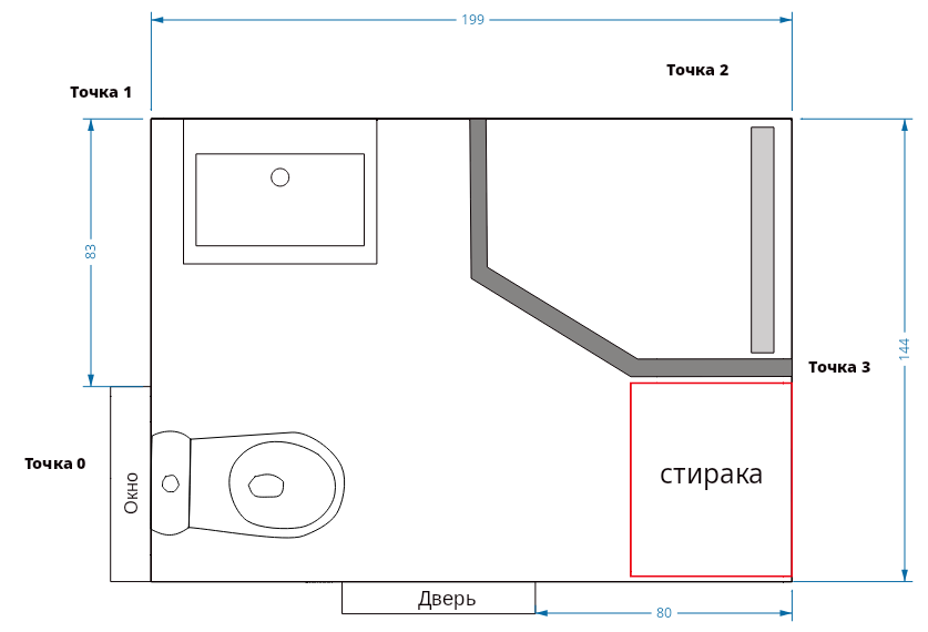

Товарищи, спасибо за бурное обсуждение. Вот обновлённый план с размерами: imageПлан чуть устарел - унитаз в проёме не торчит, ровно по границе проёма.
