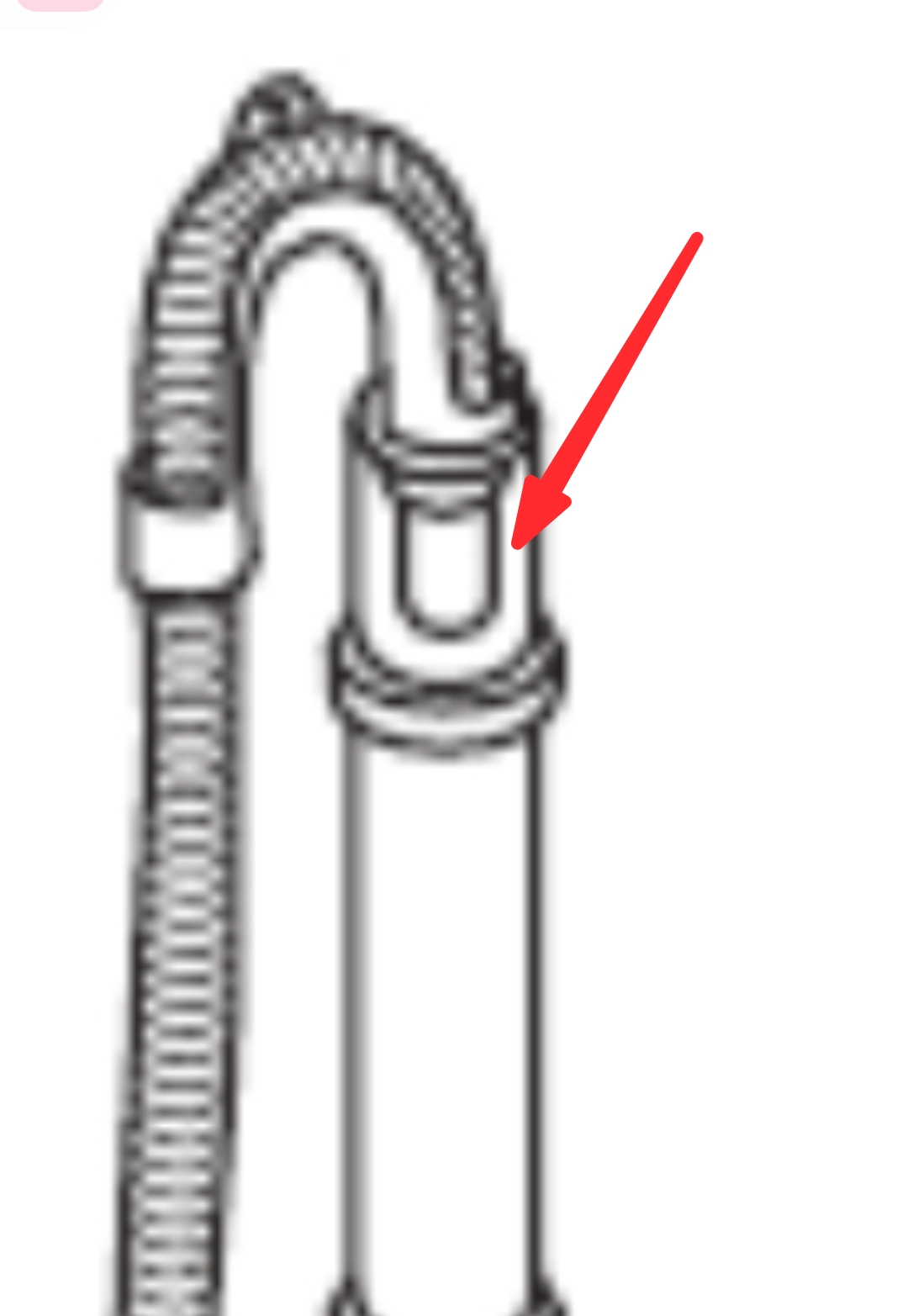

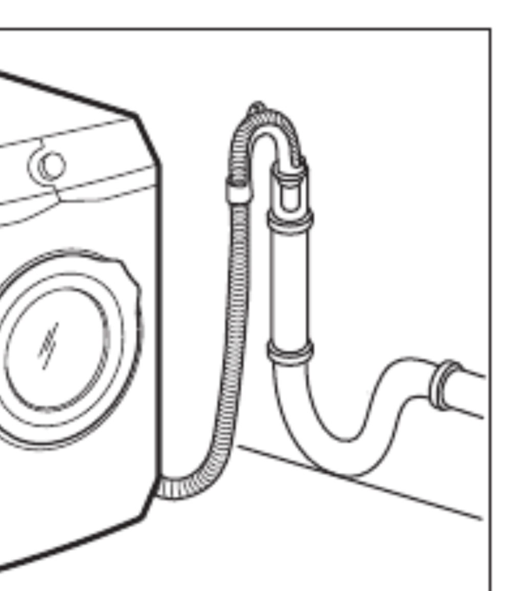

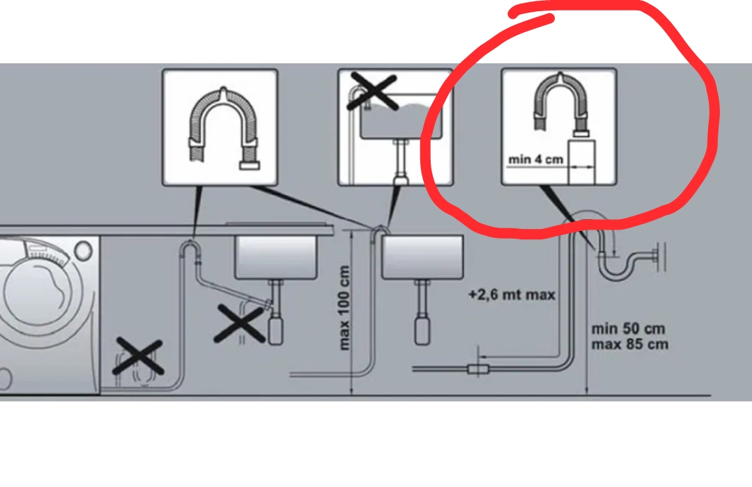

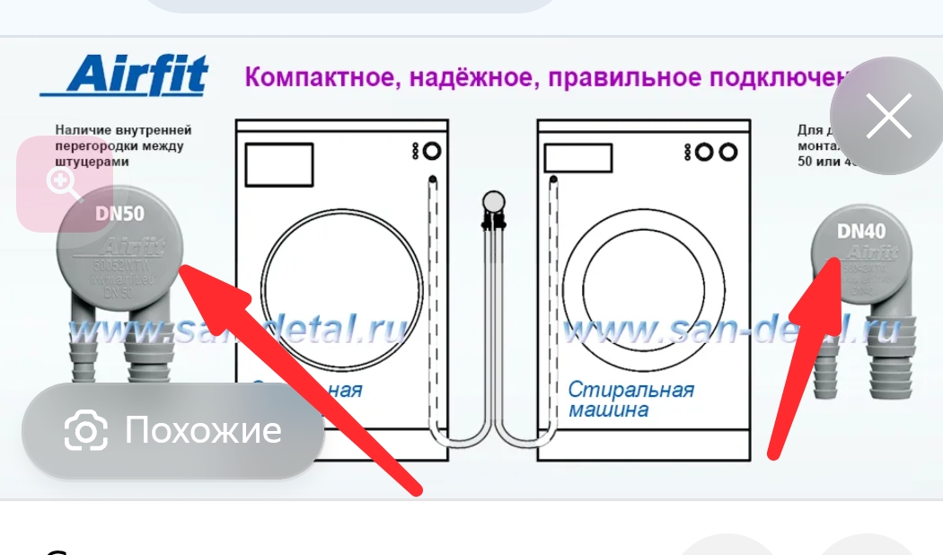

Яндекс... Паспорт, инструкция стиральной машины....
Screenshot_20260316-082607 Screenshot_20260316-082406 Screenshot_20260316-081946
Кто считает, что у производителей инструкции неправильные - делает по своему разумению.

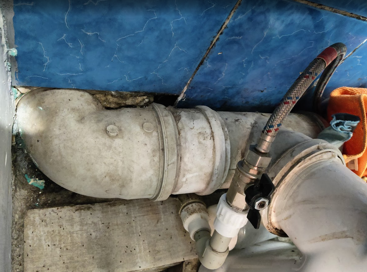

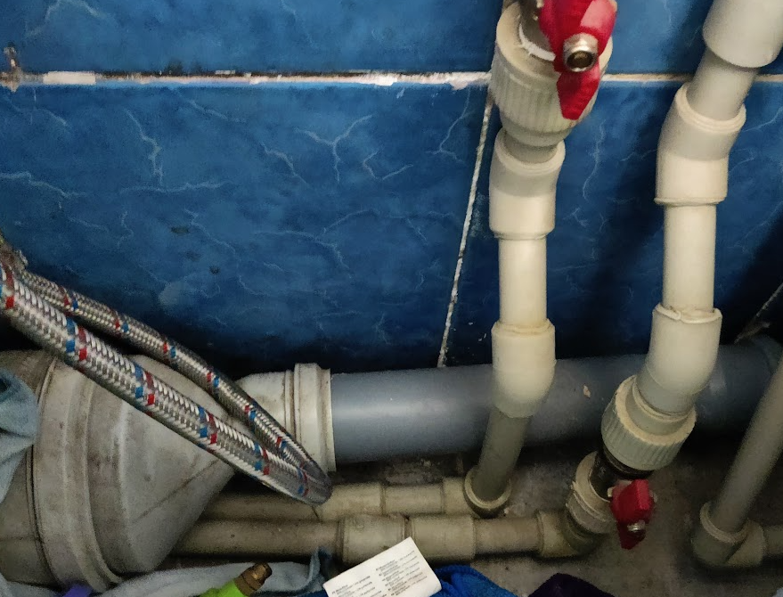

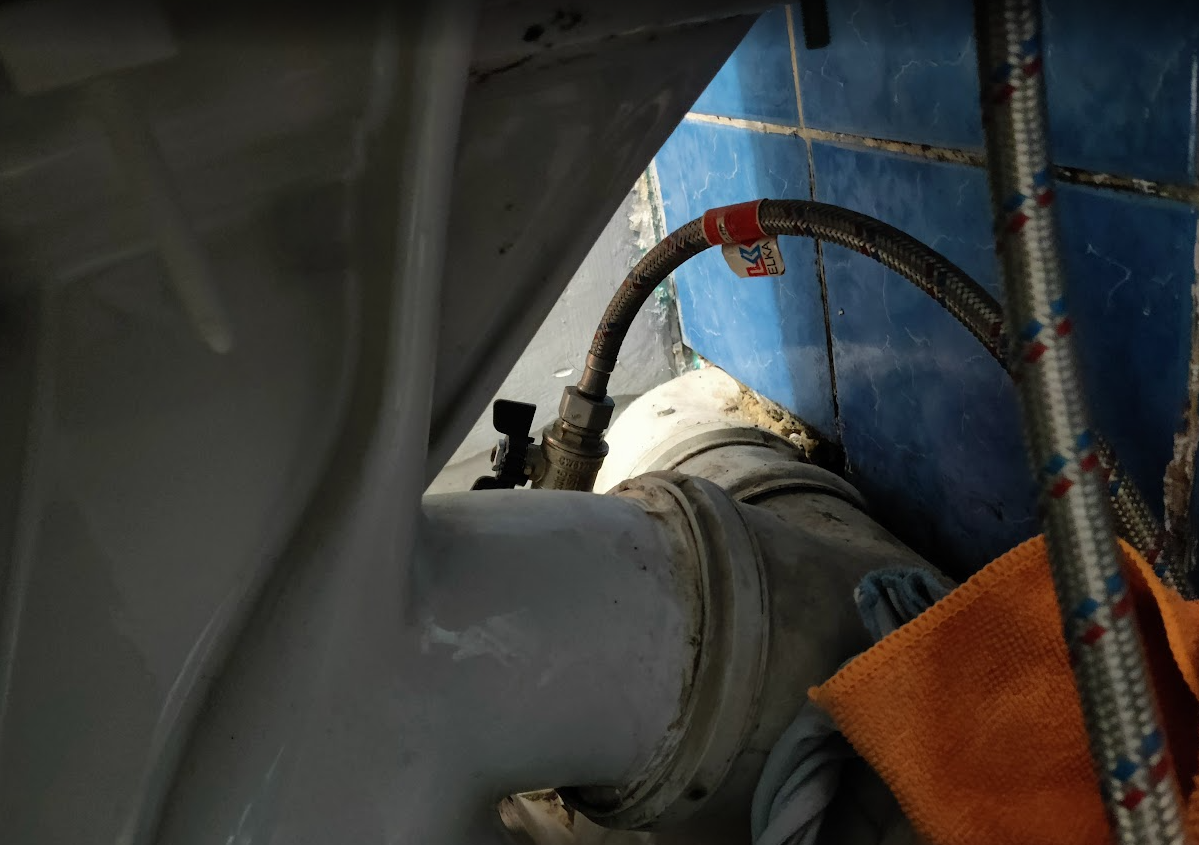

BV написал 16.03.2026 в 07:25
Как сделан выход 110й из пола? Фото?
Это фото старое, но смысл, думаю, понятен. Труба горизонтально заходит. image Далее идёт отводом на унитаз imageА после унитаза идёт дальше image Сейчас я 110ю опустил максимально до 0 пола, она его касается (был в 7 см). Но принцип тот же.

Шуруповерт написал 16.03.2026 в 08:42
А что там, за стеной?.... Там нельзя опустить?
Эксцентрик вниз - не хорошо, но тогда центр 50 будет от пола примерно 35+ мм...
Шуруповерт написал 16.03.2026 в 08:49
Просто не понимаю тогда смысл - почему шланг 20 мм?
Screenshot_20260316-085614 Вход/выход воздуха. Вентиляция, разрыв струи, потока. Мах наполнение сливной трубы (на поворотах) - СНИП. Если есть возможность сделать нормально, почему так не надо делать?

BV написал 16.03.2026 в 08:30
На первой картинке диаметры не указаны. На второй - подключение двух приборов через тройник (если будет одновременный слив из стиральной и сушильной машины, 32-й трубы, действительно, теоретически может не хватить). На третьей - слив из петли шланга с разрывом струи. Подключения через манжету с указанием необходимого диаметра не представлено. Картинки не к месту.
BV написал 16.03.2026 в 09:02
СНИП
"Пункт, или цитату можно?"))

16.03.2026 в 09:14:44
За стеной - улица, труба уходит вертикально под землю. Теоретически опустить можно, но тогда надо долбить фундамент, горизонтальная часть трубы лежит на нём.
Понимаю, поэтому и не хочу его вниз. Максимум - на середину. Прижать к стене.
