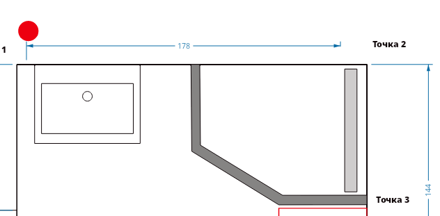

Слушайте, парни, такая идея приснилась. За "верхней" стеной на плане второй санузел. И там слева второй вход канализации в дом с улицы, на 0 уровне. На схеме помечен красным кружком. Что если просверлить в стене отверстие, воткнуть гильзу из толстостенной трубы, и туда забубенить 50-ю трубу? Разница высот-то всего 4 см будет...
image Причем пустить трубу можно по "той" стене, не вштрабливая, ибо там мебель будет. А отверстие сделать уже в районе точки 2. Раковина и горшок тогда будут сливать в "свой" слив, а душ и стиралка - в "чужой"... Разве что не будет ли большой нагрузки на тот слив? в том санузле тоже стиралка, унитаз, умывальник, ванна...

Шуруповерт написал 17.03.2026 в 06:57
Как вы это понимаете, большой?)
Вот дом 50 этажей, и стояк 110мм - там да, большая)
Зачем короба городить? Раковину тоже в чужой.
из чего стена? Зачем такая гильза?

BV написал 17.03.2026 в 09:01
Кирпичная. Чтобы при землетрясении, которые, увы, у нас не редкость, не лопнула. Года полтора назад я переносил кухонную канализацию из одного помещения в другое, и именно вы посоветовали мне так сделать. Сделал. Даже кусок стальной трубы остался.
Так водопровод там же идёт. Один хер короба будут. Но это мысль, надо покумекать.

Шуруповерт написал 17.03.2026 в 11:15
Водопровод в штрабе, не?
Шуруповерт написал 17.03.2026 в 11:13
Ок, но не лопнуло, а не зажало.
