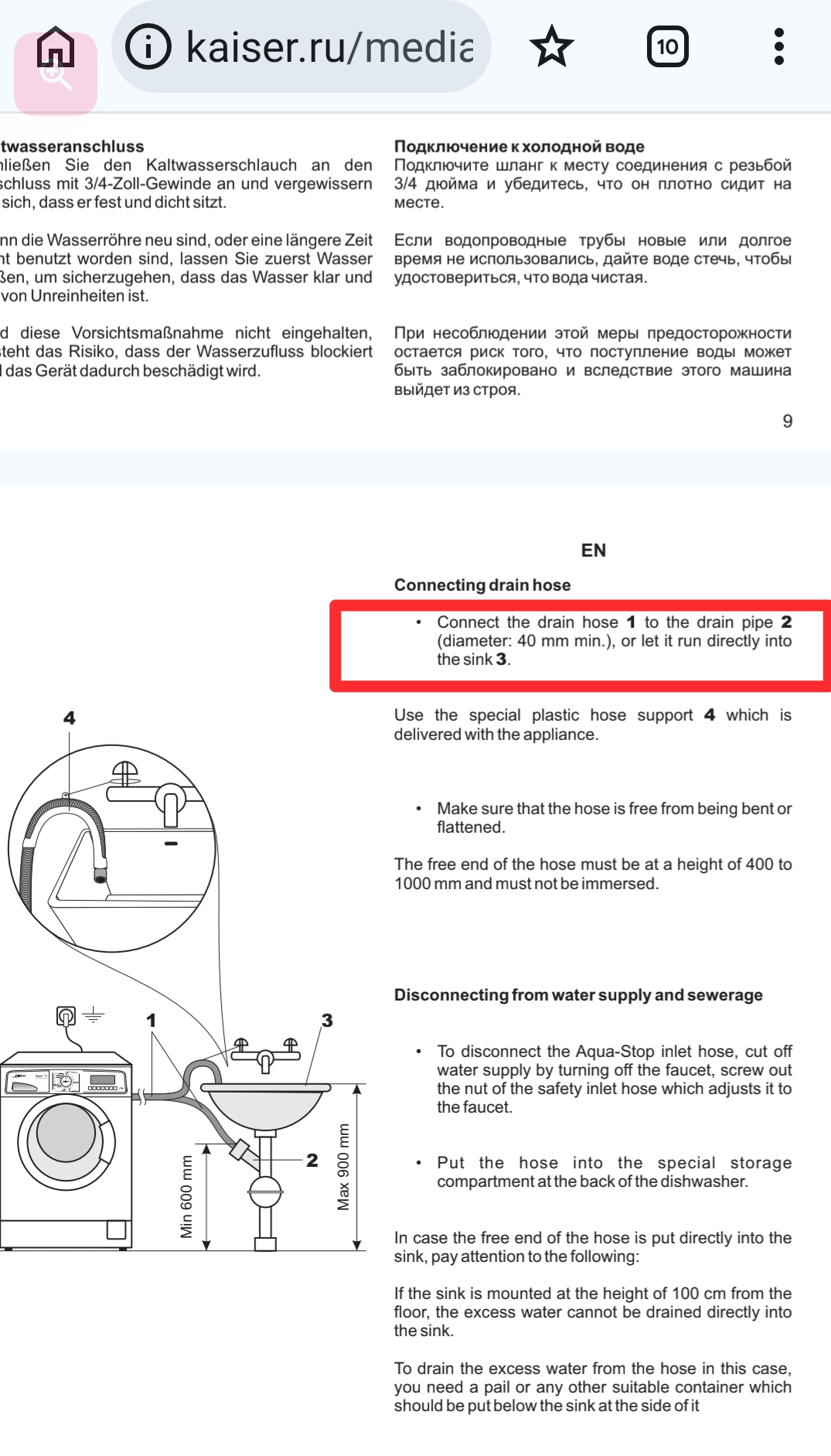

BV, так что с пунктами СНИП по диаметру сливной канализации СМ?
BV написал 15.03.2026 в 12:51
Пункт, или цитату можно?
Сообщений: 139806
17.03.2026 в 15:31:10
Вадим М написал 17.03.2026 в 15:15
Пункт поискал - не нашел. Даже труб 32 мм не нашел. Можете кидаться тапками, праздновать победу и укладывать трубу 32 с поворотами;)
Канализацию проектируют так, чтобы в трубах не было 100 заполнения. Либо, если где-то это может возникать - проектируют клапан для вентиляции, или воздушный байпас.
В том числе и в некоторых СМ.

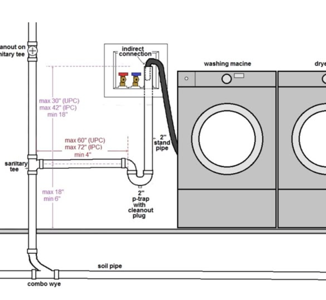

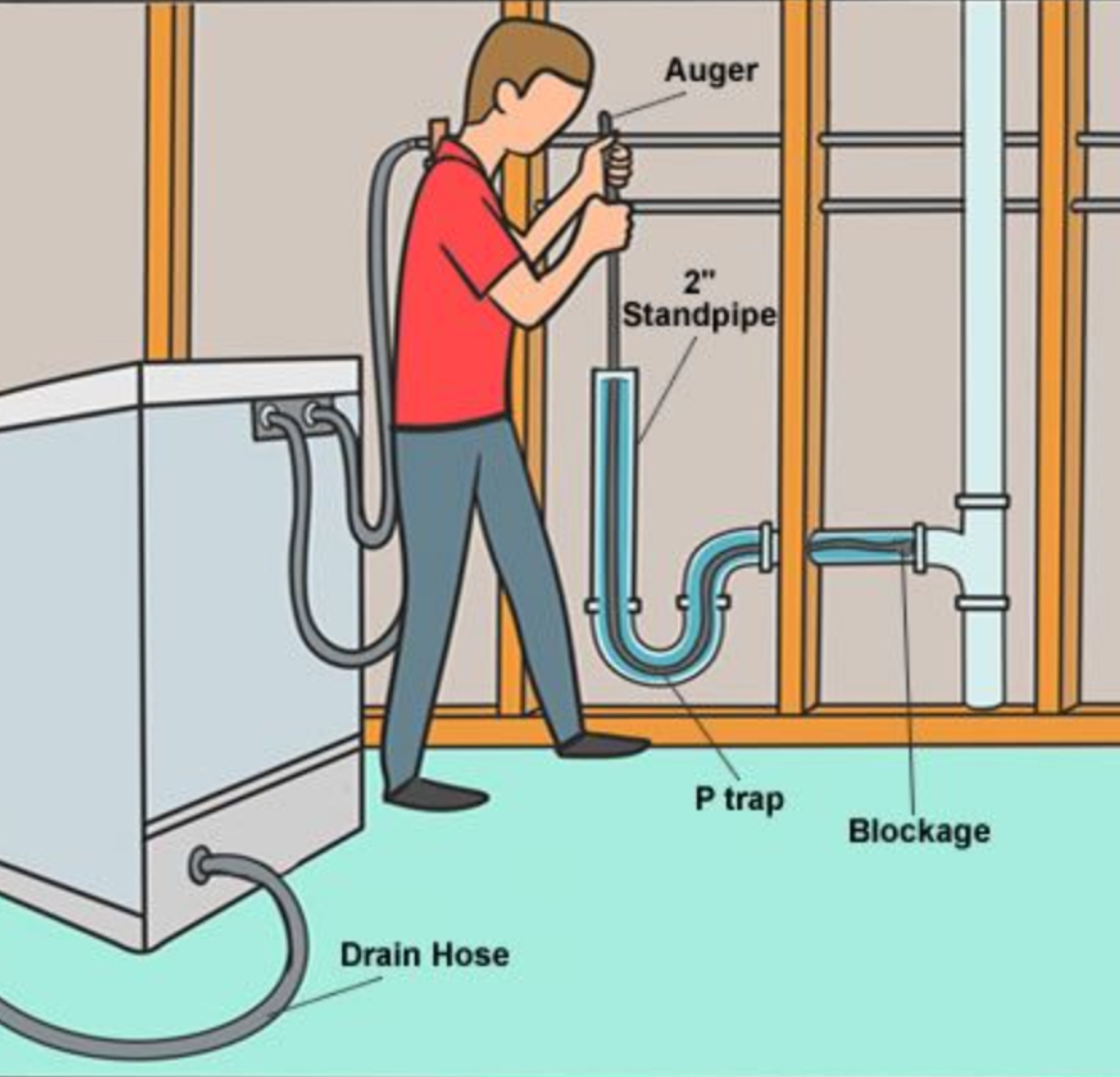

17.03.2026 в 15:57:12
У нас нормы пишут зачастую так чтобы сложно было разобраться.
За границей коды попроще.... И более однозначны....
Короче, там принято вот так....

Интересно, для чего тогда существует 32-я канализационная труба?
Сообщений: 139806
17.03.2026 в 16:57:42
Вадим М написал 17.03.2026 в 16:46
Вы бы еще спросили, где взять канализационную трубу 20мм, которая обозначена в СП ;)
Наверное для пусуаров и сифонов умывальников.
Из последних, если набрать чашу и слить - высасывает сифон с хрюканьем, если горизонтальная трасса длинная и с поворотами. Сифон доливать приходилось, к счастью редко. Сделал так один раз давно в обход ванны. Ошибку осознал)
Если почитать DIN EN и американские коды - там расписано все однозначно, ясно и понятно. И исполнителю не приходится чесать репу, чтобы понять, как сделать, чтобы инспектор принял.
