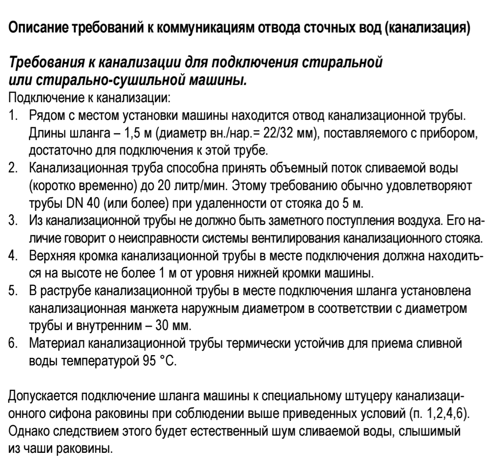

Вадим М,  Вот еще...
Screenshot_20260317-171449https://miele-unique.ru/upload/iblock/99f/af6tzf73z65h2362qj87wuxy8gfvfl3i.pdf
Надеюсь источник информации заслуживает доверия?
Это лишь мнение инженеров определённого производителя. Иногда в руководство по эксплуатации искусственно вводятся какие-то ограничения, чтобы иметь повод для потенциалного отказа по гарантийным обязательствам. Вы писали про существование неких нормативов, которых, как выясняется, не существует. Напротив, Вам, по Вашей просьбе, представили документ, который допускает слив стиральных машин в трубы минимального диаметра.

Вадим М написал 18.03.2026 в 00:40
Я ответил, что не нашел. Хорошо, можно подключать по документу. Где купить канализационную трубу 20мм?
То есть плюем на инструкцию и подключаем к трубе 20?

BV написал 18.03.2026 в 08:51 Хорошо, можно подключать по документу. Где купить канализационную трубу 20мм?
Если в самом деле необходимо, то можно взять металлопластиковую (именно так я в своё время и поступил).
Нет. Если покупаем машину данного производителя, то выбираем 110-ю (или какой там диаметр указан?) трубу. Если в инструкции размер сливной трубы точно не обозначен, то руководствуемся нормативными документами (приведены на 2-й странице темы) и техническими условиями по месту. Если это свободнодоступный сантехнический шкаф, то можно подключить и к 50-й. Хотя я, даже в таком случае, выбрал бы 32-ю, так как, с учётом опыта эксплуатации, разницы не вижу.

Вадим М,  По сути я сказал ранее. Большая скорость слива л/сек от стиралки заполняет все сечение трубы на поворотах.
От умывальника
Вадим М написал 18.03.2026 в 00:35
что в некоторых случаях приводит к сифонному эфеекту - тоже неоднократно обсуждалось.
А от стиралки у которой скорость слива больше .... эти некоторые случаи возникают чаще.
В зарубежных рекомендациях (см выше) - схема подключения, в которой эти "некоторые" случаи исключены.
Далее... современные СМ с электроникой делают больше паузу между окончанием работы сливного насоса и началом залива воды - вероятность самослива (сифонного эффекта) меньше.
Шум воды, когда она не захватывает воздух на поворотах) в более толстой трубе ниже. Мелочь, но все же.

BV написал 18.03.2026 в 10:15
Отнюдь. Сифонный эффект у умывальника возникает при залповом сливе в раковину ведра воды. В этом случае заполняется весь объём трубопровода, так как диаметр выпуска и трубы одинаковые (32 мм) увеличение трубы лишь на 8 мм до 40 мм полностью нивелирует этот эффект. Диаметр сливного шланга СМ составляет 19-20 мм, так что разница с трубой в 12-13 мм предотвратит сифонирование. Даже если предположить полное заполнение просвета на поворотах, передидущий заполненный участок не даст засосать воду из шланга. Не согласны - рисуйте схему движения жидкости с турбулентными участками.
По моему, Вы путаете 2 понятия: самослив и сифонный эффект. Они не тождественны.

Вадим М написал 18.03.2026 в 10:35
У СМ есть насос, у умывальника - нет) Слив умывальника имеет решетку и сифон.
Внутри.
С наружним диаметром 32й трубы?)
