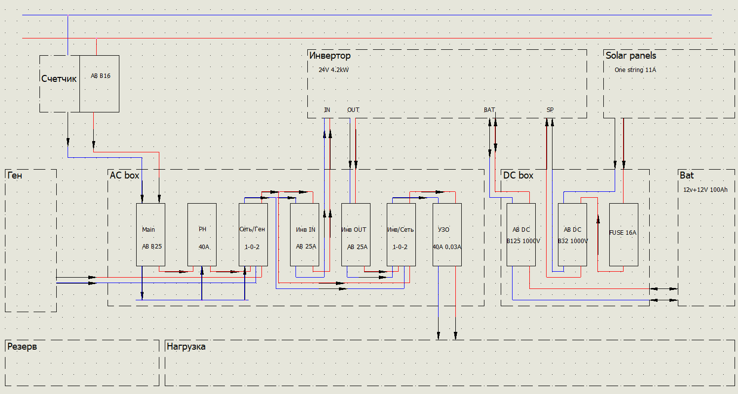

На сегодня- две основные группы адептов - объединять все нули, или - на двухполюсных автоматах.Объясните мне пожалуйста , чем обусловлен выбор, и откуда вообще пошла тема, что нули можно закоротить на общую шину? Речь о сквозном подключении нуля инвертора.Как понять, можно ли это делать, если это прямо не указано в инструкции инвертора? Может ли нулевое сопротивление между нулями инвертора говорить однозначно о наличии общей шины(сквозного нуля) уже внутри самого инвертора? Или нужно руководствоваться аналогично нормам прямого действия если не указано объединение нулей - делать раздельно?

А куда их еще сажать, как не на нулевую шину после УЗО?
Схему нарисуйте для себя.

Схему рисуйте.... иначе обсуждение сферического коня.

Речь идет о замыкании на общую шину нулей входа и выхода инвертора. У УЗО - отдельная шина на группу потребителей после инвертора.

Схему я уже давно сделал. Вернее - две:
Сквозной нольРазрываемый ноль
А откуда тогда речь о 2П автоматах....?
Насколько я понимаю - солнечный инвертор не отключаемый и сам распоряжается сетью. И некоторые могут синхронизироваться с сетью и помогать ей мощностью, когда пики потребления. Надо смотреть схемы от производителя.

BV написал 14.03.2026 в 18:39
Я же приложил две схемы. Там где ноль сквозной, автоматы и рубильники - однополюсные, в схеме с разрываемым нулем - двухполюсные...
Да, инвертор с функцией подмеса и отдачи в сеть. Понятное дело, что схемы у меня нет. В этом случае - однозначно схема должна быть на двухполюсных автоматах?

Evg127 написал 14.03.2026 в 18:59
Схема ваша похоже вообще не о том - у вас стоит переключатель I - 0 - II после инвертора.
А гена / сеть - нормально.
Ну и как можно проектировать от балды без схемы? Ищите по аналогичным инверторам. В сети схем полно.

BV написал 14.03.2026 в 19:07
А где он должен стоять?? Это режим байпаса- мимо инвертора.
