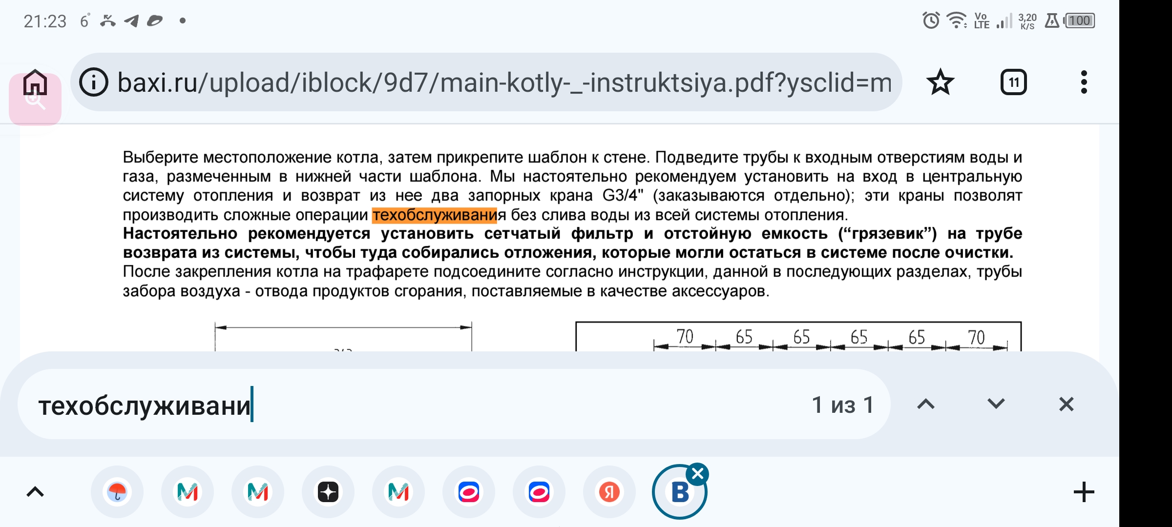

Screenshot_20260318-212322 Может имеет смысл немного переделать, чтобы было не сложно?

Если у вас есть договор, а у котла есть инструкция - то формально все должно быть по инструкции (Users manual). Она и есть аргумент, а не скриншот из инета. Ну или другой документ, например Service manual производителя

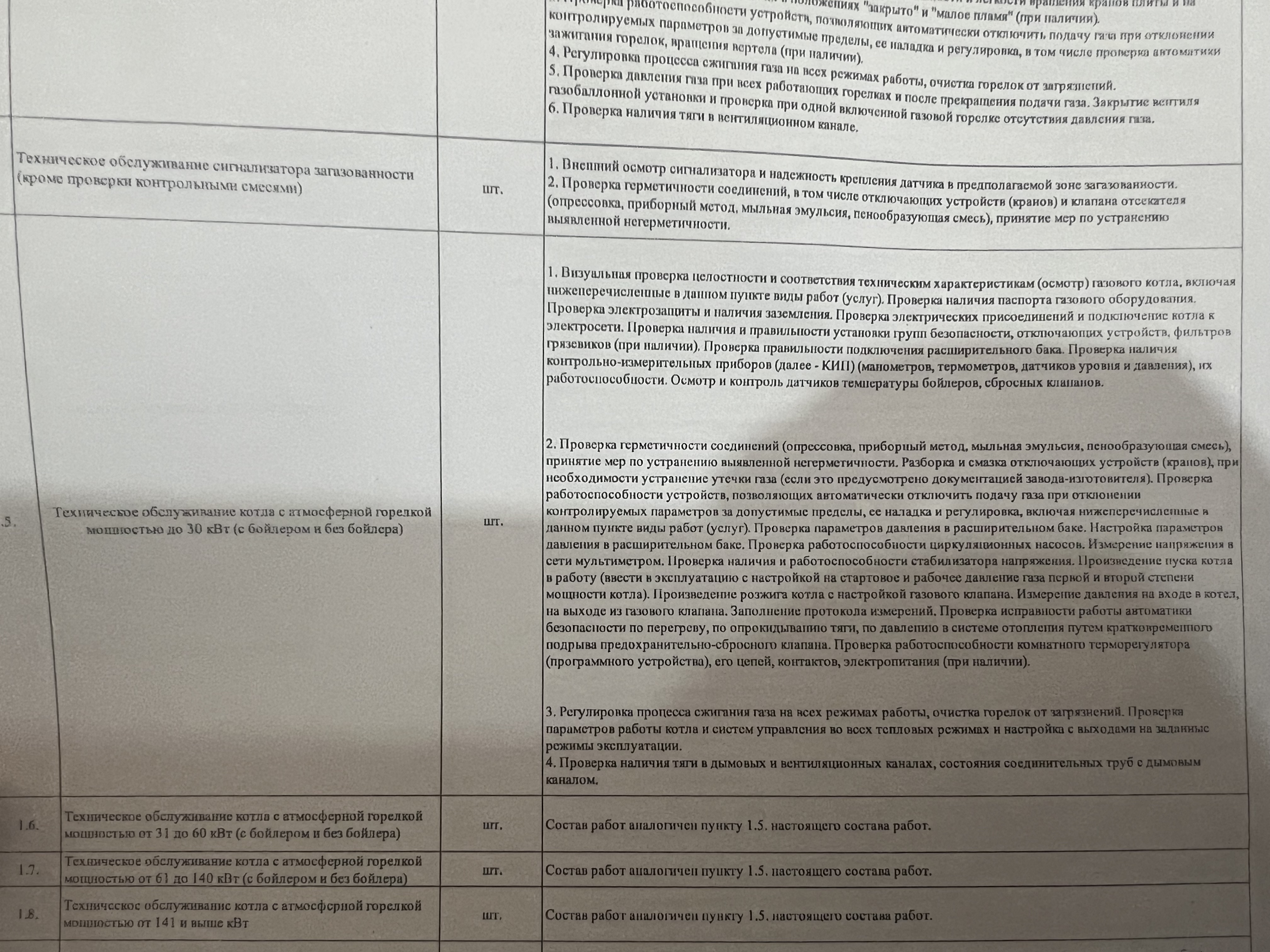

Честно говоря, я не знаю. Я сейчас прикреплю фото, которое я сделал год назад. Они тогда противились, я попросил, нашел и это сфоткал. В тот раз я не стал настаивать, потом сам проверял. Ну, то есть, они приезжали, осматривали, чистили, проверяли всё, потом деньги за это берут. Такое каждый год. Газовый котёл два года назад в работу запускали.

Сообщений: 139551
18.03.2026 в 21:54:58
svmrw написал 18.03.2026 в 21:36
31(1). В отсутствие договора о техническом обслуживании и ремонте внутридомового газового оборудования в многоквартирном доме, договора о техническом обслуживании внутриквартирного газового оборудования в многоквартирном доме или договора о техническом обслуживании внутридомового газового оборудования в жилом доме (домовладении) специализированная организация вправе инициировать перед поставщиком газа приостановление им своих обязательств по поставке газа по основанию, предусмотренному подпунктом "е" пункта 45 Правил поставки газа для обеспечения коммунально-бытовых нужд граждан, утвержденных постановлением Правительства Российской Федерации от 21 июля 2008 г. N 549 "О порядке поставки газа для обеспечения коммунально-бытовых нужд граждан". (п. 31(1) введен Постановлением Правительства РФ от 29.05.2023 N 859)
Ну и далее поищите сами о этих нововведениях.....

Я сюда обратился с одним конкретным вопросом. Где может быть написан правильный порядок выполнения вот этих пунктов из моего договора:
Проверка параметров давления в расширительном баке. Настройка параметров давления в расширительном баке.
Чтобы указать на это газовикам, которые производят это обслуживание.
