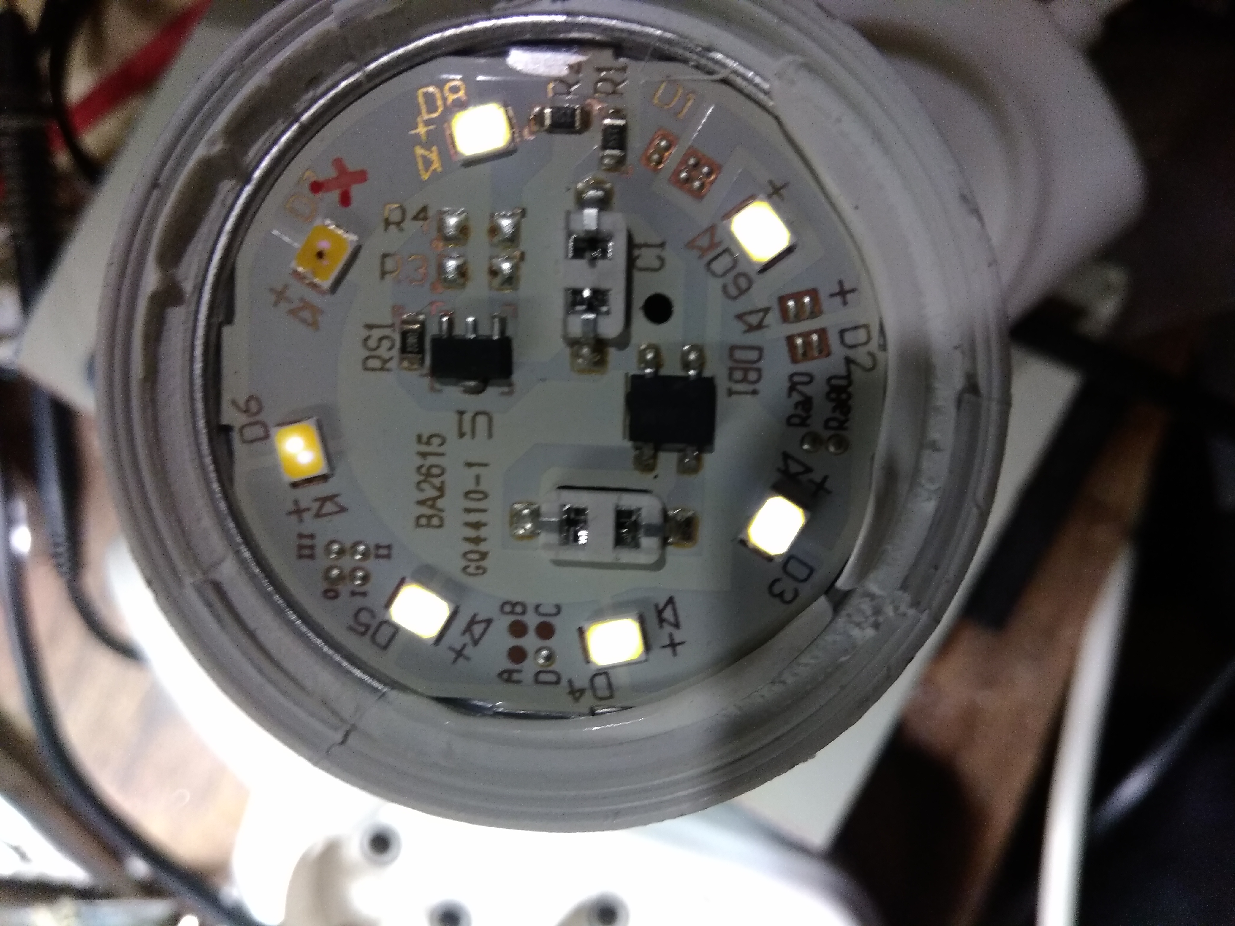

Матрица два диода. Смотрим D6 IMG_20260605_233911
Dmitry47
Dmitry47
Регистрация: 20.04.2008
Сообщений: 6658
06.06.2026 в 01:36:57
sanya1965 написал 06.06.2026 в 00:55
Почему матрица? Нет, я просто не встречал почему то что называли сборкой стали называть матрицей.
sanya1965
sanya1965
Регистрация: 15.10.2007
Сообщений: 21909
06.06.2026 в 19:16:11
Не суть точной формулировки. Один диод в корпусе, два, или четыре. Об этом речь была выше.

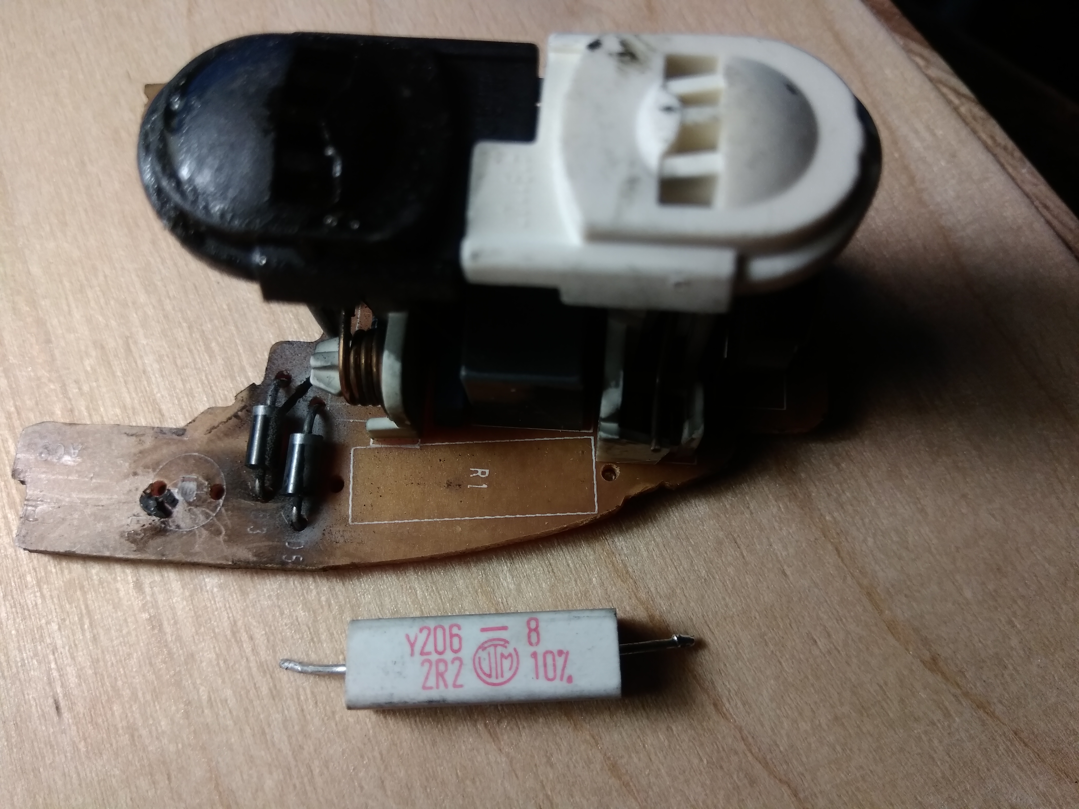

Загадка, которой 20 лет. Штоп мозги не высохли показываю. Плата Braun, там талантливые немцы ставили резистор керамику 4w 2R2. Делали на заказ под габарит 6х6х21мм. Здесь видно посадку под R1 IMG_20260606_194945 Купить отдельно - нереально. Пошарился по форумам, народ талантливый однозначно. Или к дилеру по гарантии, или выбросить. Такие самородки у нас. Дык вот. Ближайший номинал 3w не прокатывает, будет перегрев. 5w по мощности отлично, но не лезет в габарит, его размер 9х9х21. Я загадку решил. Как бы ты поступил?
pool
pool
Регистрация: 03.08.2006
Сообщений: 7708
07.06.2026 в 01:05:32
sanya1965 написал 07.06.2026 в 01:02
Вот тебе это надо? Или в дохтура по мозгам поиграться захотелось?
