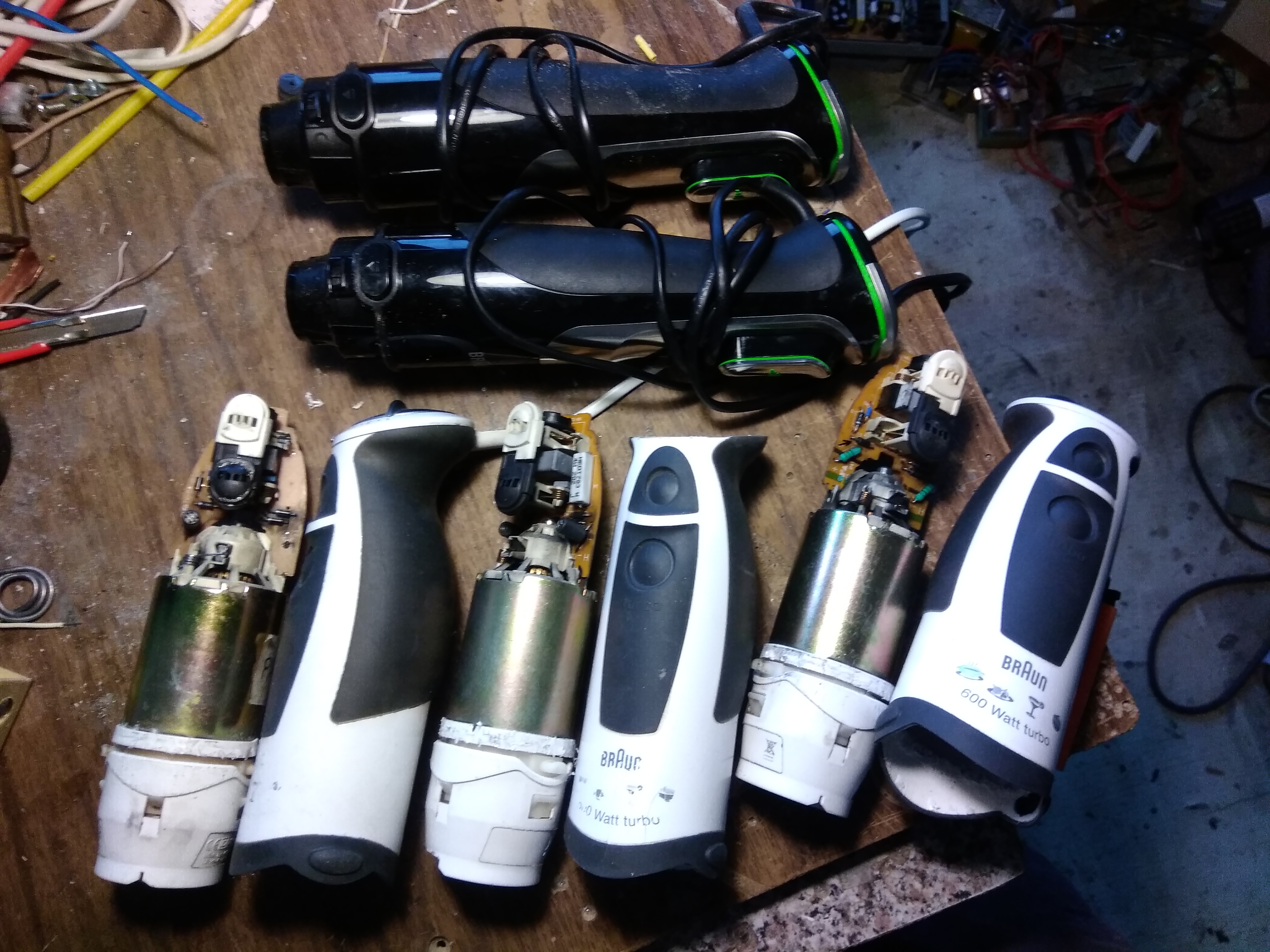

Речь идет о блендере. Резистор горит (судя по обсуждениям на форумах) 1. из-за перегрузки (большой объем мерзлого мяса например), 2. появление короткозамкнутых витков в электродвигателе. 3. использование без перерыва - большие объемы. Ну и вишенка. Еще в далекие времена СССР, когда деталь нужную не найдешь соединяли 2 или последовательно или параллельно (мало штатного места - выносили на проводах в свободное место)

калямба написал 08.06.2026 в 15:29
Речь идет о блендере. Резистор горит (судя по обсуждениям на форумах) 1. из-за перегрузки (большой .....
Всё так. Вот только от перегруза мотора он перегорать недолжон. Перегоревший мотор чинить уже нет резона. На плате нету даже потемнения гетинакса.
Именно 4вт резисторы большая редкость.

Пациенты
IMG_20260608_200104 Это не считая трёх пока работающих. Причины там разные. И диод пробивает, и цементное сопротивление летит, и транзистор кончается. Абсолютно все поломки это питание платы. Ни одного сгоревшего мотора не встречал. И проблема в пиковой нагрузке, когда большой кусок под нож попадает. Калямба блендер в руках держал. И подробно выше написал причины.
