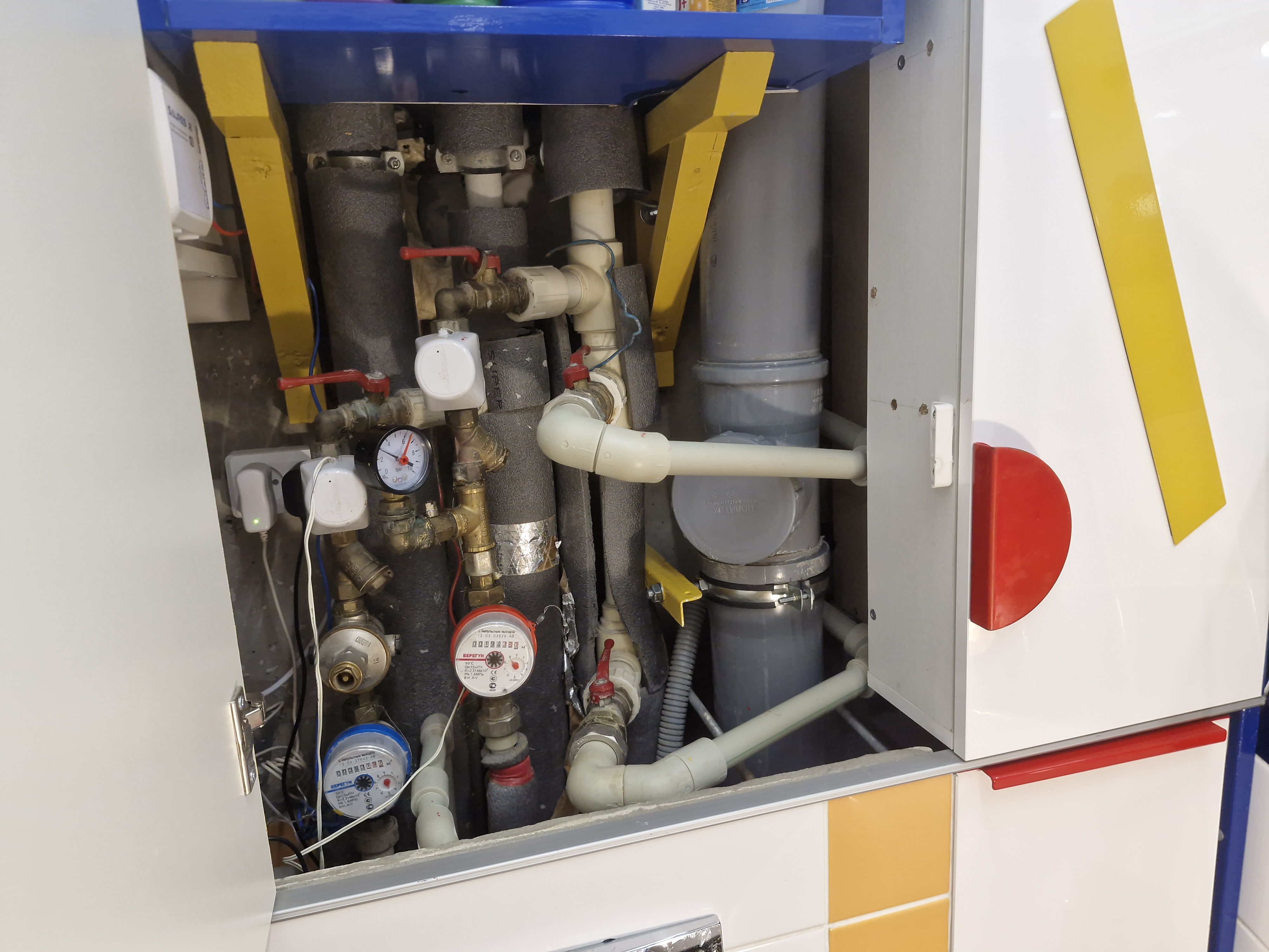

И по каким признакам понять некачественную пайку? Я тоже так подумал, потому что неаккуратно, разные диаметры. А технически?

Глазами видно же... Где можно - отсоединить и посмотреть внутрь, а где нет.... при замене разрезать.

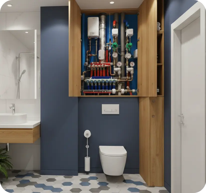

Нарисовал схему на фото Красной спрямил ГВС, тк фильтр все равно по ГВС надо переносить на ту стену, торцевую. Советуют в принципе счетчик ГВС перенсти сюда же, к счетчику ХВС. Вполне можно перенести, там есть вентиль до, можно перекрыть и перенести не отключая стояк Только какой смысл в этом переносе? Так то там лючок и показания все снимаются, монтаж нового счетчика возможен Пока вижу задачу в переносе фильтра ГВС в торец (возможно и фильтр ХВС нужно будет сместить левее). Ну и принципиально определиться оставлять ли все на ПП 20 трубах или делать иначе. Ну и как монттировать гиг душ, на гипрок? Вообще, даже уже подумали что гипрок мб и нет смысл закрывать плиткой, только усложнять возможный демонтаж, мб просто пленкой поверх обклеить Ну как бы форум вроде для того и служит чтобы обмениваться опытом как сделать. Как я вижу надо самому все знать как делать, иначе так и получится. Давно уже делали ремонт на другой квартире и там не надо было стоять над мастером, все сделал сам и красиво, как на фото в примере. А тут получается что даже забыл вывод с ГВС на гиг. душ сделать. А вы не сказали! И фильтр на ГВС сбоку повесил, так мне удобнее, а потом оказалось что короб надо отодвинуть. А если его отодвинуть, то ой, перекрывает воздуховод в шахту, надо вентилятор снять. Все так ой, ну тут мешает, надо вот так или мб короб поставить косо, под углом. Вообще почитал на профи ру, ужас, полно таких мастеров которые делают только под приглядом постоянным, чуть отойдешь и косяк на косяке. Нужно просто самому делать тогда и все. В конце концов можно и сварку и болгарку купить и это обойдется ну не дороже работы мастера. Для кого-то делать не собираюсь, но получается что надо все самому переделывать. По креплению гиг. душа мог бы кто-нибудь подсказать понятную инструкцию? Не так уж это сложно, наверное?

juceser, если Вы способны на это, то однозначно, лучше так и поступить. Сложного ничего нет, просто продумать всё надо. Купите хороший полипропилен ("FV-plast", например), он практически не даёт заужений просвета, освойте его пайку (сварку на самом деле). Учить сантехника - на мой взгляд, пустое дело. В Ваш шкаф просится инсталляция.
Что Вы подразумеваете под креплением? Как лейку привернуть? Гигиенический душ лучше всего делать с мини-раковиной. Если без, то электромагнитный клапан нужен и обратные клапаны. Если заужений в полипропиленовых трубах нет (что у Вас вряд ли), то 20-х труб должно хватить, большой беды не будет. При включении нескольких потребителей, температура воды будет меняться и с 25-м коллектором. Главное, не усложняйте схему всякими коллекторами с краниками, манометрами на выходе и т.д. Не нужно "подводную лодку" делать:image))Что-то типа этого будет исправно работать десятилетиями:image Только открыть, похвалиться перед друзьями Вы не сможете. А так, в целом будет даже надёжнее красивых шкафов с коллекторами.
