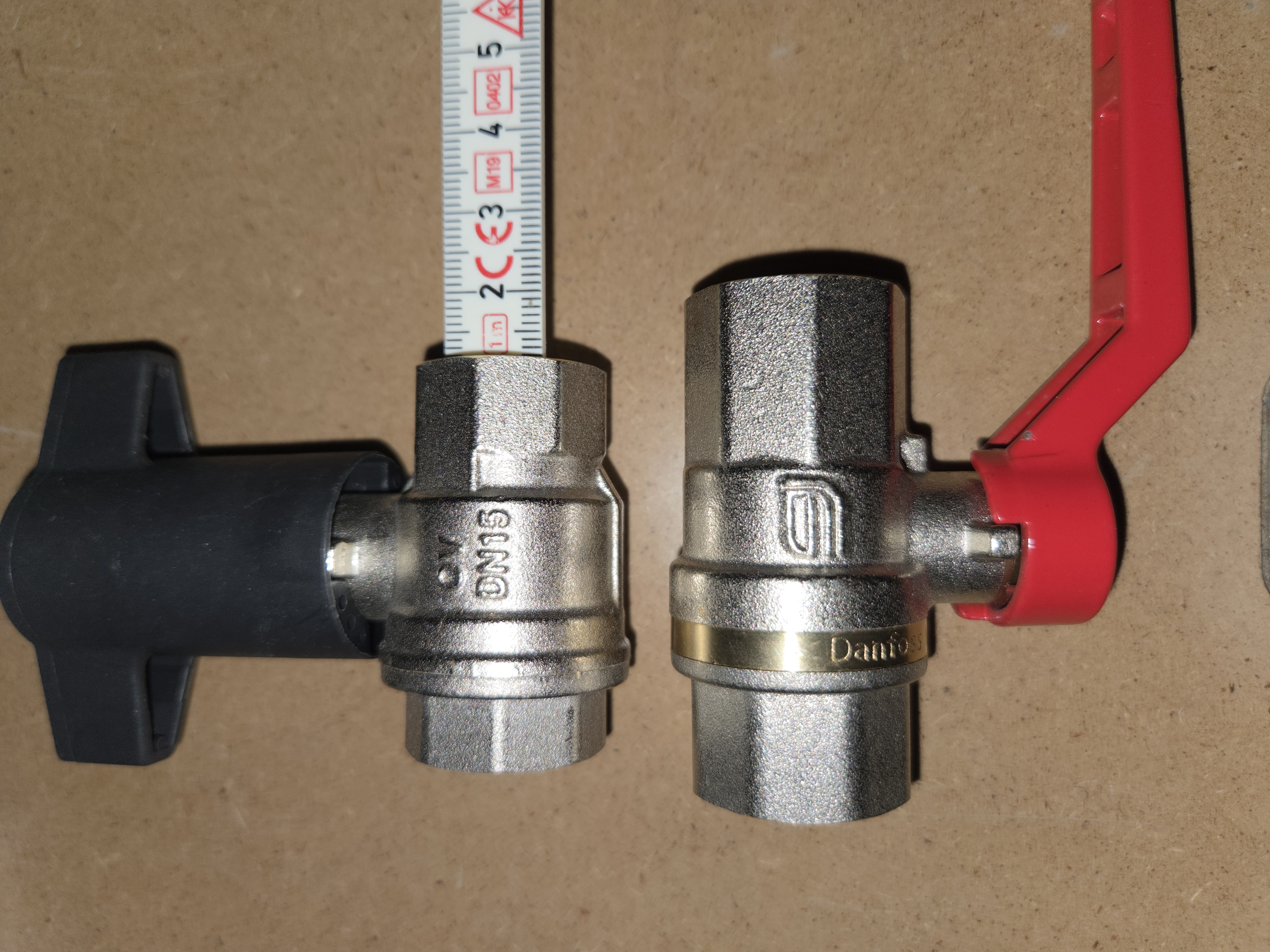

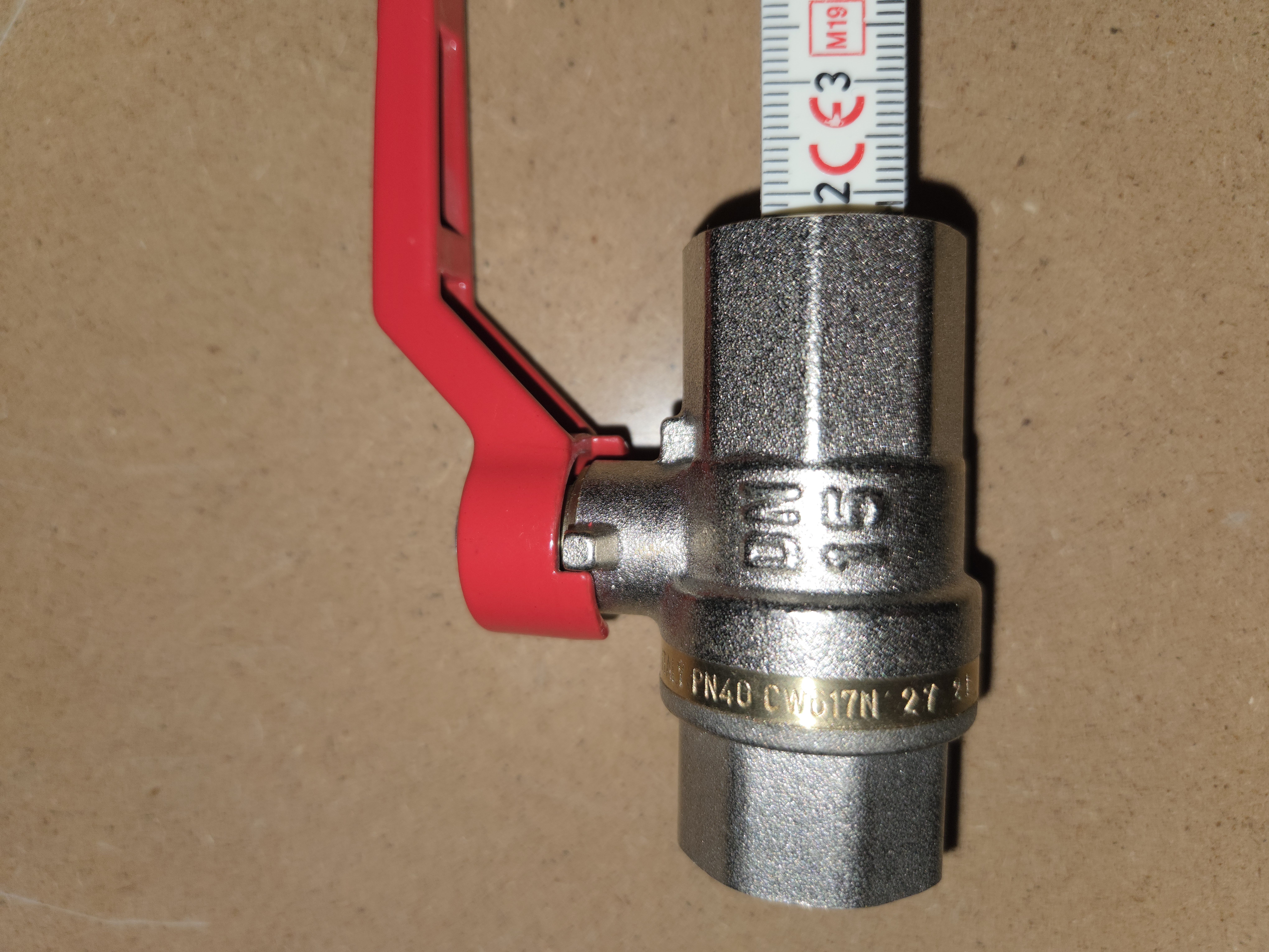

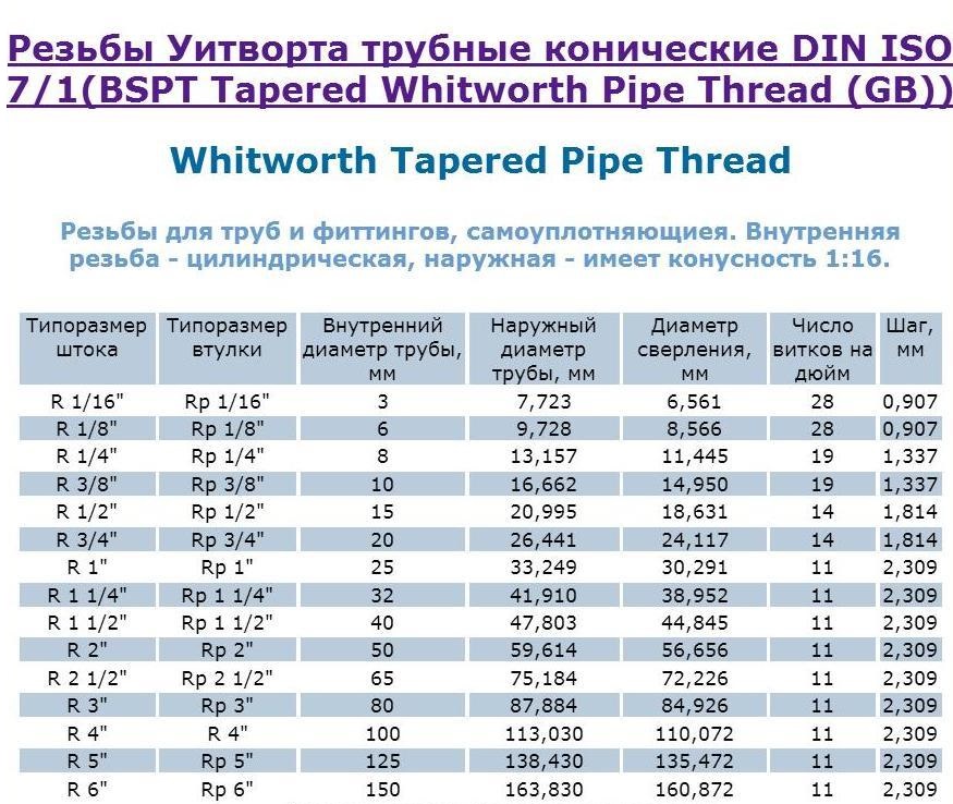

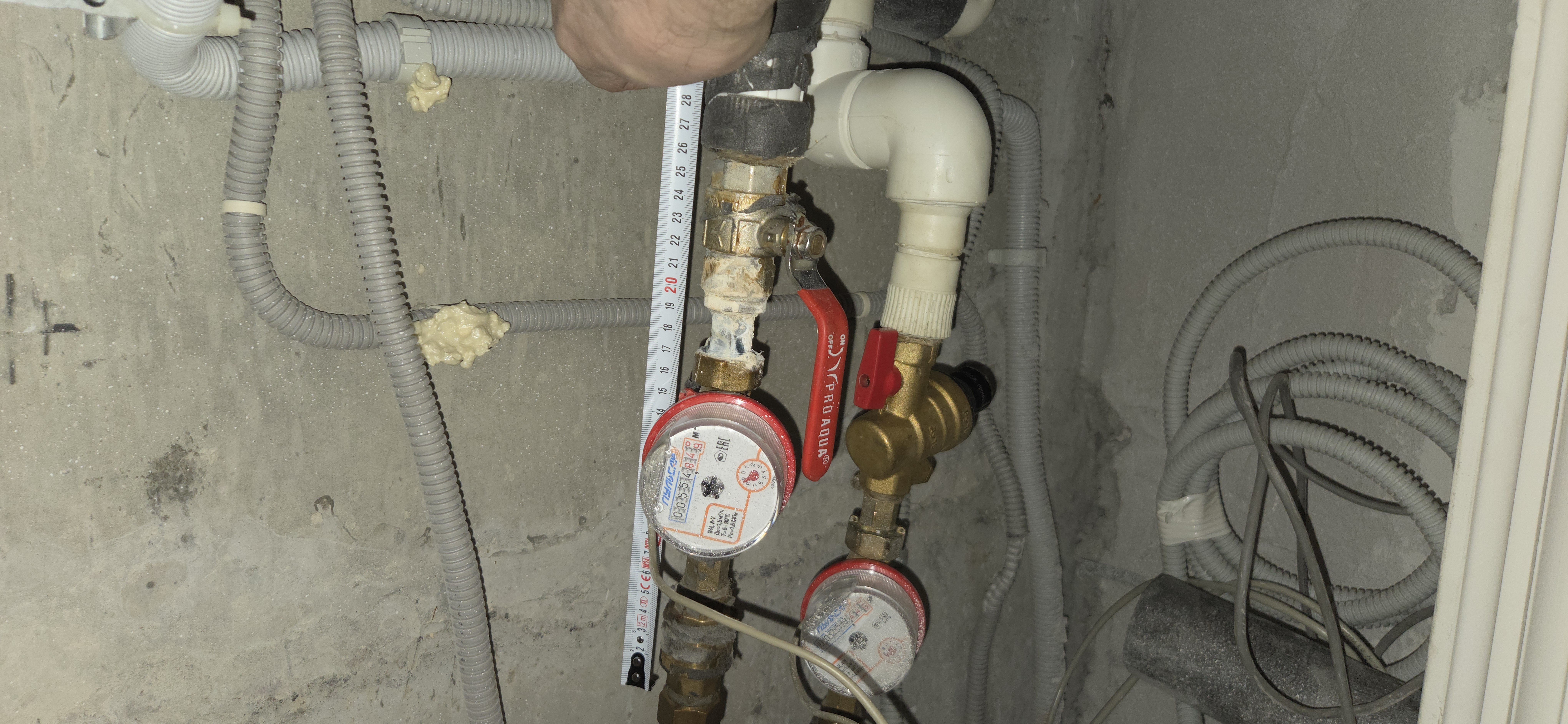

maksimk_ka,  вы же были на правильном пути, изначально искали усиленный кран? Зачем вы в это погружаетесь? "Подтяжка гаек, гальвапнопара шток гайка" и прочее подобное - все это материал для блога, контент. Способ привлечь внимание посетителей/покупателей. "Обзоры эака" про то, кому принадлежит компания, какое имеют отношение, как и то, "кто и для кого" что делает? Досужие менеджеры по продажам этим обычно занимаются, развлекая редких покупателей. Начните с начала. Кран накручивается на резьбу. Скорее всего, резьба конусная, на стальной трубе, верно? А, теперь замерьте ее, и посчитаете число витков на резьбе и в кране. 1000043271 1000043269

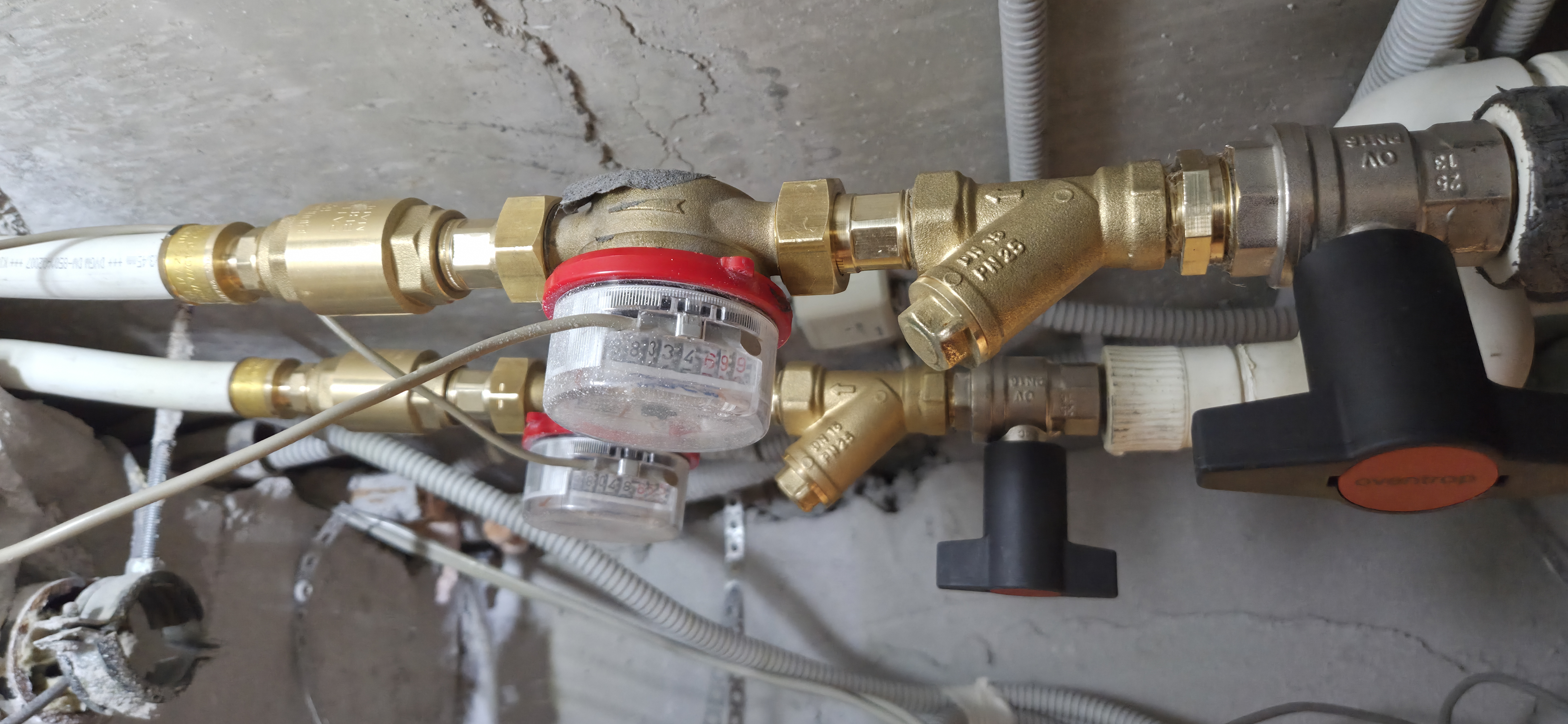

1000043272 Поэтому, например, овентроп - только внутри узла, либо на ппр отводы. Сколько бы он ни стоил, и какая бы там ни была марка латуни и обслуживаемость, удобство маховика и т.д 20250118_200647

Да Вы давали ссылку на Усиленный шаровой кран RuB BRESСIA (S.33), 1/2" DN15 PN65, ВР-ВР, ручка S33D00.
Кран зачетный, мне очень понравился, если купить 4шт на ввод в квартиру то и цена устраивала, только где то писали что он не на питьевую воду, и конечно все равно есть небольшое опасение при такой цене нарваться на не оригинал.
Меня остановил от его выбора отзыв на "Все Инструменты" от Евгений М. 12.11.2023г. : "Недостатки: У одного из двух купленных на всеинструменты кране в момент откр/закр крана, когда он находится в промежуточном положении течь из под штока. Комментарий: Купил в новую квартиру в надежде что хоть этот ну уж точно надёжный. Один кран работает исправно, а у другого в момент перевода из откр в закрытое и наоборот в промежуточном положении рукоятки течь из под штока. Чтобы так было с новья не припомню даже у самых дешёвых шаровых кранов. Тут кто то писал, что сальник вроде как можно подтягивать, но за эти деньги калибровка сальника должна быть сделана на заводе изготовителе."
и ответ на этот отзыв от Евгений И. 12.11.2023 : "Менял ручку на «бабочку» (допиливал оную), столкнулся с течью из-под штока только при открытии крана. Видимо, прижимную гайку отжимает вместе с поворотом ручки."
А также еще и вопрос по этому крану от Жора 08.12.2025 : "Добрый день. Покупал у вас кран RuB Brescia (s.33) 1/2. Он подтекает по штоку где крепится ручка для перекрытия. Какие есть варианты решения?"
Конечно это единичные случаи, но само наличие брака имеет место быть.

Мне тут когда-то советовали на радиатор поставить (вместо бугатей), что я и сделал...так что к слову "только" теперь отношусь сдержанно. НИППЕЛЬ

Дымчатый,  нет, это не настоящие скорее всего, заказывал такое, совсем не то, не стал забирать maksimk_ka,  удлиненный, так называется нормальный ниппель, купить - в магазине) как я понял, в "магазине у дома", вам надо чтобы был, там и смотрите

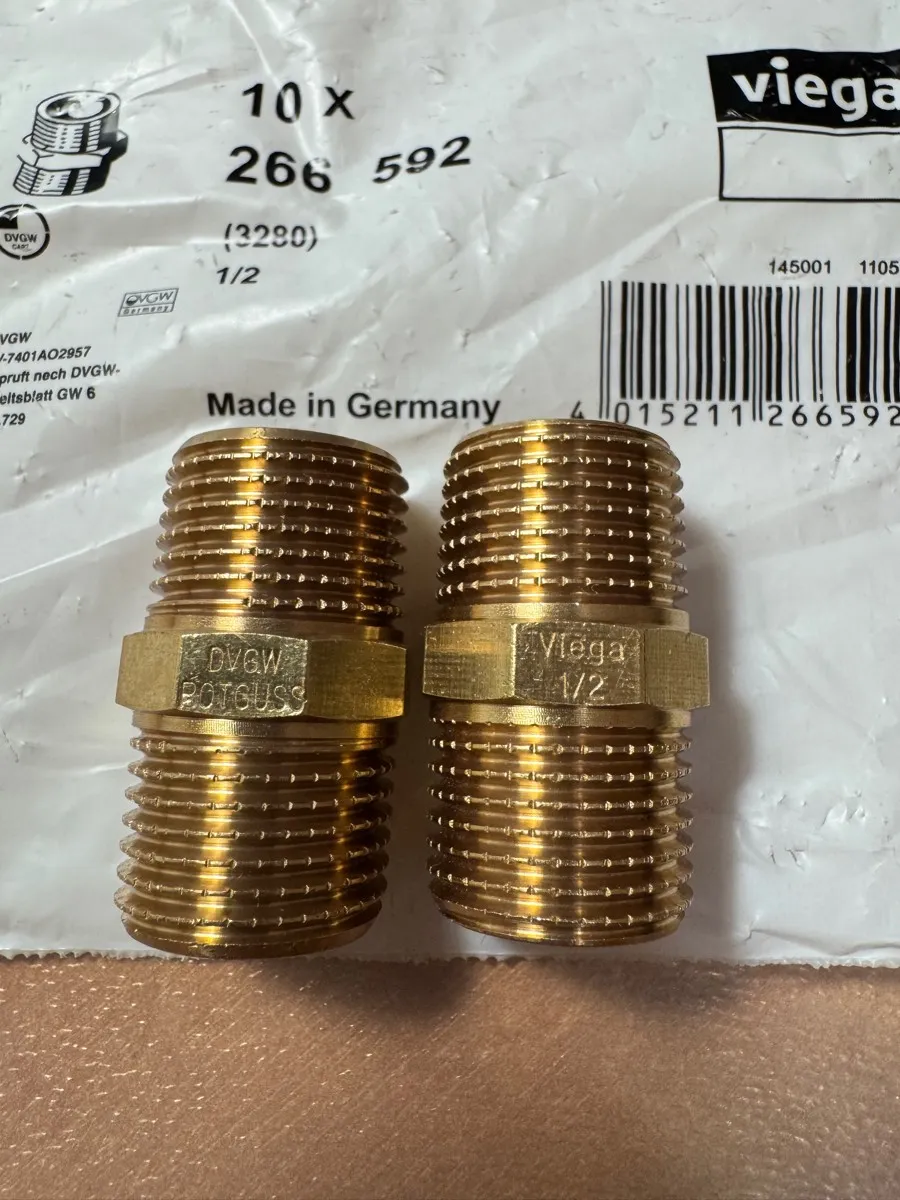

Не в такой упаковке был? imageМне они понравились, бронза по виду (на спектральный анализ не отдавал)..

Нет, это хорошие краны, но только не на стальные отводы Более того, на ппр на нр они просто незаменимы, чтобы не создавать лишних усилий на фитинги ппр 1000041134 10000412361000041237

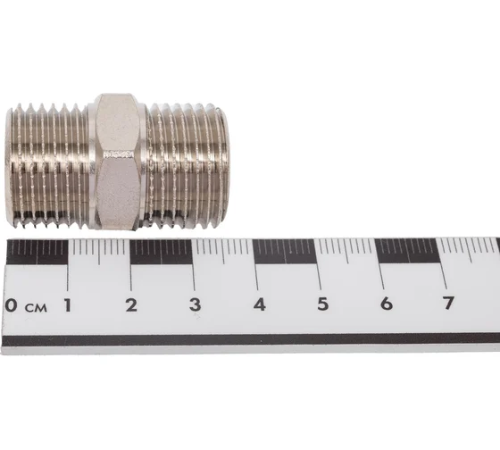

Вот такой ниппель на "Все Инструменты" как можете оценить :
Ниппель НР MPF 1/2" бочонок усиленный, удлиненный наружная резьба ИС.072798
