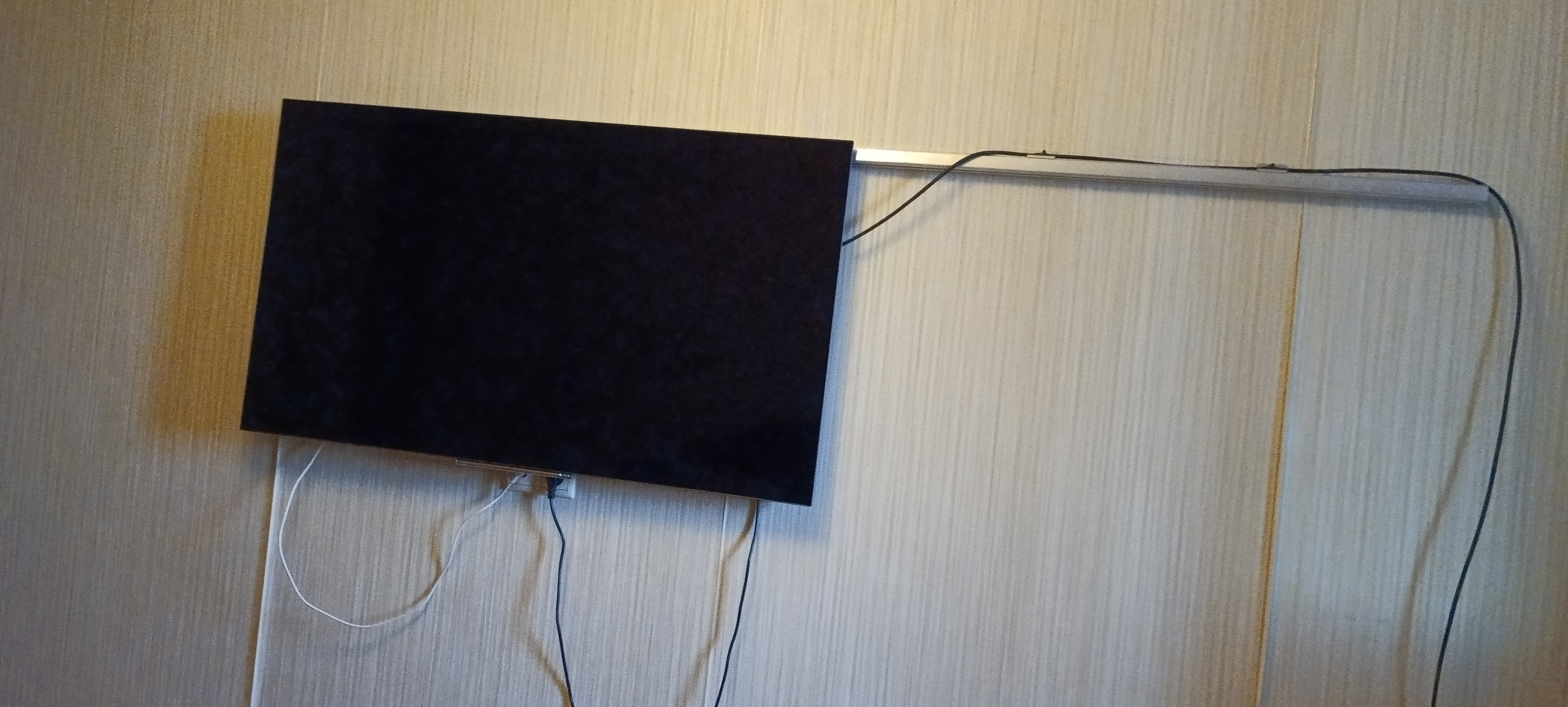

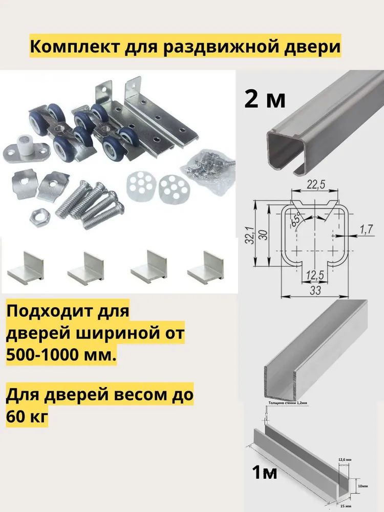

Кто нибудь использует телевизор в качестве компутерного монитора? У меня он висит в спальне.И как и было задумано давно - прямо посередине кровати.Использовать компутер с кровати, увы, неудобно.Приходится приставлять кресло сбоку.Но, сидеть с повёрнутой в сторону головой как-то...неудобно, "штоли"? Вот и задумался - а как добавить возможность подвинуть панель телевизора на метр-полтора по горизонтали? В сущности, вопрос-то, пустяковый.Висит оная панель на широкой профилированной планке 50-60 см длиной, прикрученной к стене.Свободно двигается в пределах 10-15 см в стороны.К сожалению, таких кронштейнов длиной в 2 метра нет в продаже.Вспомнил об увиденном на Озоне комплекте для монтажа раздвижных дверей.Цена - чуть меньше 2 тыр.К ним докупил 2 стальных подвеса толщиной 2 мм.Собрал и вот что вышло.

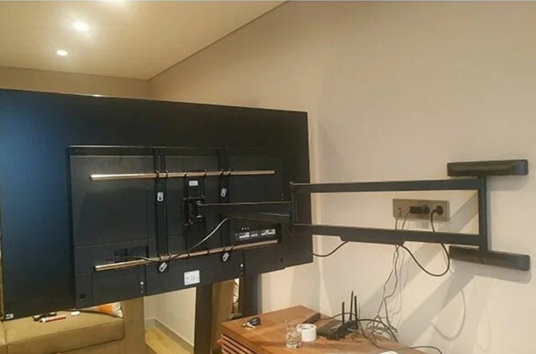

Ещё можно, что нибудь такое: imageimage
СентИг написал 26.03.2026 в 10:17
Нужно столик добавить: imageimage А можно было бы ТВ не двигать, а просто повернуть, при таком подходе можно сесть вдоль стены или по диагонали к кровати. При последнем варианте можно на диван ноги положить. image Есть в том числе с относительно болшим выносом, что позволяет не только повернуть, но и отодвинуть в сторону по стене при полном разложении или подвинуть ближе при просмотре с дивана. image

26.03.2026 в 18:32:04
ser000 написал 26.03.2026 в 16:23
Screenshot_20260326-182821Неслабый рычаг. И пружинить будет. Стена должна быть или бетон или что то кирпичное, но наверное не газосиликат 80мм. Если слабая - под такое закладные и сквозной крепеж.

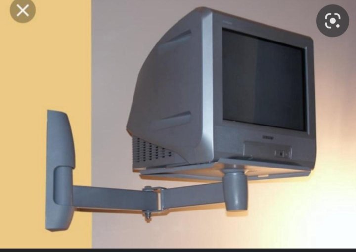

От массы ТВ зависит. Я делал из кронштейна древнего кинескопного типа, он у меня был... Но даж если покупать на Авито, то копейки. 639ab950f66ac4768d7275c7-1полку разрезал пополам, и просверлил одну половину под VESA-200. Другую половину (к стене) тож поставил стоя и просверлил 4шт под саморезы. Самсунг-43" висит лет 7-8. Около 6кг.

ser000, Предложенное вами решение не полный комплект. Т.е. придётся многое докупать отдельно. Тогда как комплект для раздвижных дверей включает в себя 2-х метровую направляющую шину, 2 бегунка с обрезиненными колёсиками, 2 концевых стопора для бегунков, 4 уголка для направляющей шины. Вот такой Комплект Комплект"Нужно столик добавить" Возле кровати с каждой стороны есть комплектные тумбочки. Совсем не компутерные.

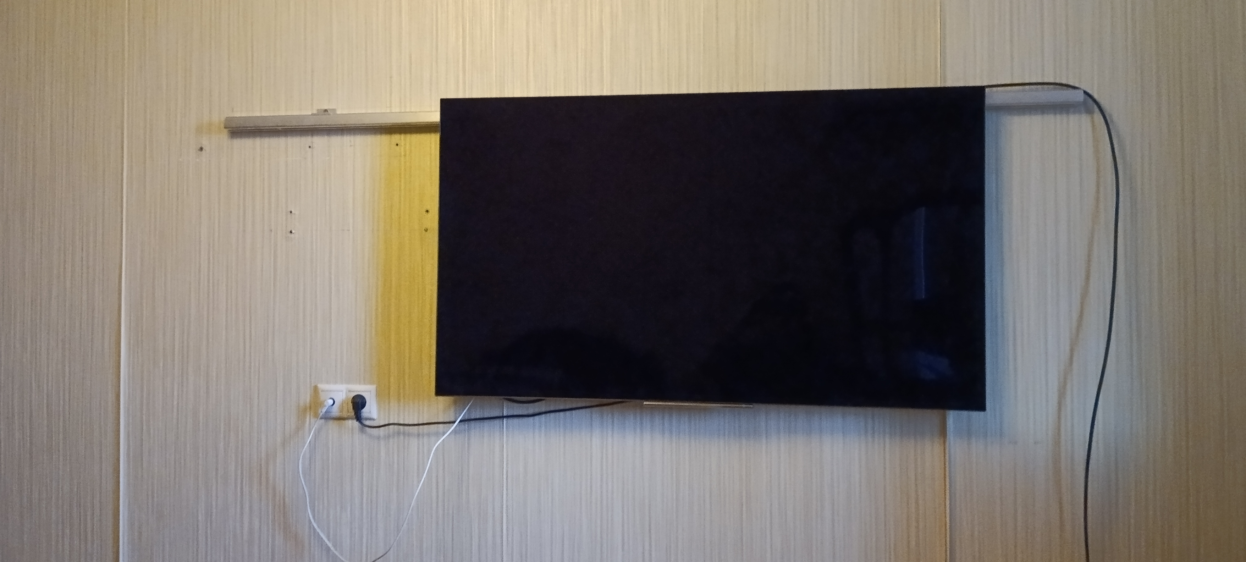

Собственно, вот что получилось. Правда, это ещё не закончено. Нужно придумать систему смотки проводов, или куда их убирать. И останется задекорировать направляющую. IMG_20260325_182635IMG_20260325_182715
