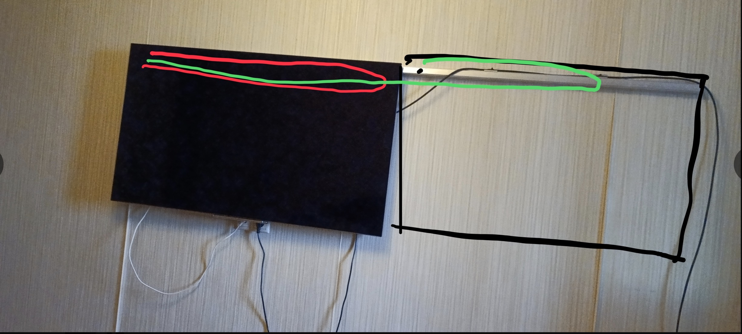

BV, отличный вариант. У меня на подобном кронштейне ONKRON висит тв 55". Вес телевизора 18 кг. Отлично держит. Но прикручен на несущий пилон. При полном вылете кронштейн даже не прогибается.

Насчёт сматывания провисающих проводов. Можно было-бы купить на том-же Озоне одну из катушек от пылесоса. Их есть несколько разных (от разных пылесосов). Вот только, ни одна из них не спрячется за ТВ. Толстоваты. Наверно возможен другой вариант, в виде рулонной шторы. Разницы, ведь, нет - вертикальная установка или горизонтальная? Если моя деменция меня не подводит, то кажется встречал с пружинным валиком. Наматывающим штору пружиной. Вот, такую, сантиметров 70-ти шириной, расположить вертикально у любого конца направляющей шины. Конец "шторы" (как раз в высоту телевизора) закрепить на ТВ. И при его перемещении "штора" будет сматываться/разматываться, закрывая висящие кабели. Как вам такая мысль?

sanya1965, А чем он поможет-то? Он что, само-сматывается? Я размышлял о системе, типа пылесосных барабанов со спиральной пружиной, подтягивающей провод. Или развесить провод на крючках, с тем, что-бы не вылезал ха габариты ТВ. А открытое пространство сбоку, прикрыть "шторкой" типа рулонной шторы, только приделанное вертикально. А ваш кабель-канал прикрыть свисающие кабели (питания и HDMA), к сожалению, не поможет.

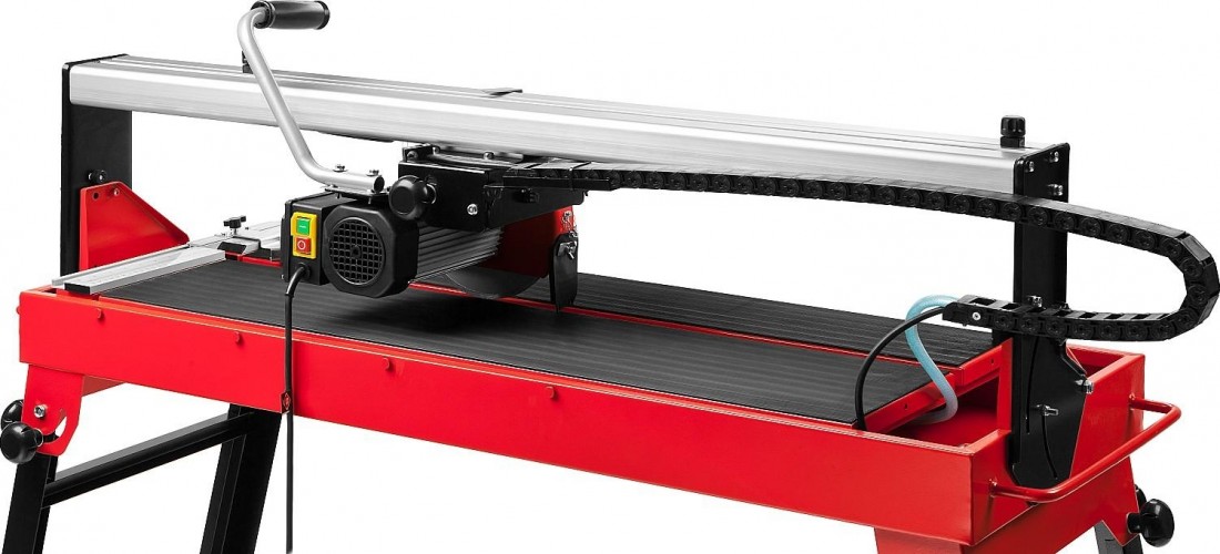

Гляньте видео с ЧПУ. Обращайте внимание на провода. Я-то на заводах насмотрелся. Вам видимо впервой. Для линейного фиксированного в плоскости (!) перемещения проводов ничего лучше не придумали. Вот ещё пример. На плиткорезах больших landing-ed7758e57304e6fb940d231cc012f32b3516

Сама идея очень неплоха - но фото плиткореза для примера содержит серьезный косяк. Шнур питания следует заводить тоже через гибкий кабель-канал. Мы с тобой это понимаем - а вот СентИг глядя на фото так и сделает - питание заведет на телек отдельным шнуром.

Помилуйте, зачем они мне? Питающий сетевой кабель, как и кабель HDMI жёстко "сидят" в своих гнёздах (сетевая розетка-разъём ТВ, HDMI в своих разъёмах). Все они висят свободно. В случае использования кабельного барабана для пылесоса все части соединений неподвижны. А если использовать рулонную шторку с пружинным механизмом, то кабели и вовсе...можно лишь приподнять на крючках, дабы они не опускались ниже ТВ.
