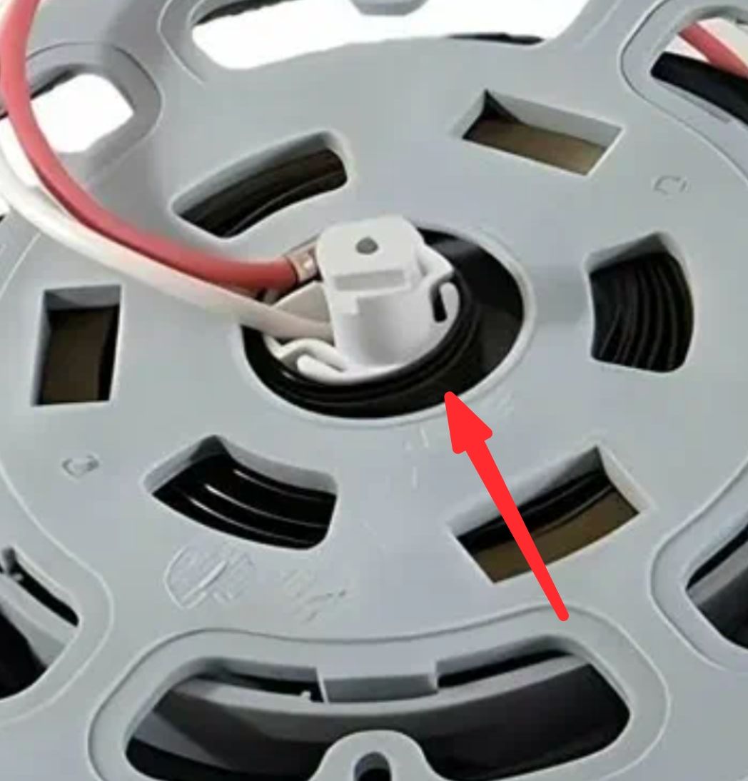

BV, Ну, как использовать? Точно так-же, как используется в пылесосе: контакты с обоих сторон неподвижны. С одной стороны в розетке, с другой в ТВ разъёме. Корпус барабана неподвижен. Вращается только внутренняя втулка с кабелем. Хотя, я всё больше склоняюсь к отказу от любой системы сматывания кабелей. В пользу сматываемой шторки, закрывающей всё пространство сбоку от ТВ. Таким образом избавляюсь от необходимости барабанов для каждого из кабелей. И дешевле, и проще. Как оцените такое решение?

BV написал 28.03.2026 в 11:32
учетом всех этих рельс и шторок, кронштейн, на котором можно хотя бы только повернуть ТВ поперек стены видится намного лучшим вариантом
Собственно, поворотный кронштейн я рассматривал как вариант. Отказался от него, так как мне он тоже показался громоздким. неуклюжим и не слишком надёжным. А ещё и неудобным в применении. Дело в том, что от края кровати до стены с ТВ проход - менее 1 метра (90 см). А ширина ТВ - около 123 см. Да, можно менять положение только одним "вылетом" кронштейна, но и он немаленький. А уже применённая "рельса" позволила передвигать ТВ удобно, легко и непринуждённо. Однако, вопрос с кабелями остаётся при любом варианте. Таковы мои размышления.
Сообщений: 138754
28.03.2026 в 11:44:58
СентИг написал 28.03.2026 в 11:35
))) Купите катушку, разберите.
Screenshot_20260328-114341
Будете хотя бы знать как оно работает

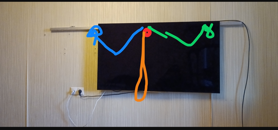

Сообщений: 138754
28.03.2026 в 12:05:53
у вас шина короче чем Длина ТВ умножить на 2. В крайних положениях остается в центре невидимый участок стены.
Screenshot_20260328-120031
Где бы и должны быть розетки - ровно под центром шины вверху, и шнуры закреплены к ТВ в центре вверху.
При положении ТВ в центре - петля шнуров свисает вниз. При передвижении в крайние положения - петля растягивается и приподнимается.
И получается так, что кабели всегда будут прикрыты ТВ в любом положении.
И никакого онанизма с рулонными шторами, катушками и гибким кабель каналом не нужно вовсе)
Сообщений: 138754
28.03.2026 в 12:17:10
Еще.... Есть более сложный вариант механики, когда шина на стене не нужна и весь механизм будет позади ТВ. "С" шина должна быть на ТВ, а механизм (4 подшипника) на стене.
Какая длина ТВ? Какой длина перемещения от одной крайней точки до другой?
