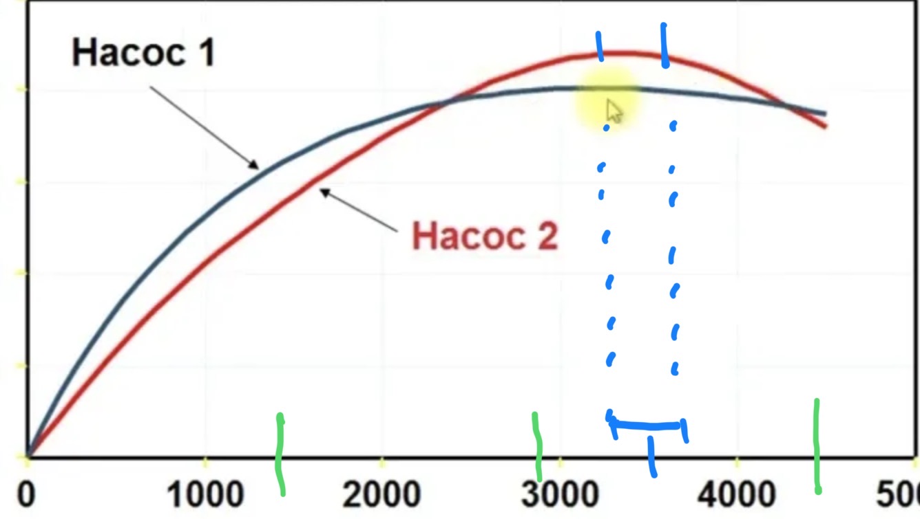

Да, конечно. Это просто философский вывод. Производитель всегда ставит на первое место технические параметры - для кондея это мощность. То есть не КПД. Наибольший КПД будет (предположительно) ближе к середине графика «мощность» - а точнее в его правой трети. IMG_3452Теперь второй момент. Те, кто проектируют и разрабатывают (все на свете) тепловые насосы - исходят из общей целесообразности = надежность/цена/ресурс/кпд/ Разумеется, обыватель про кпд даже не слышал никогда (в массе). В отличии от цены и расходов на гарантию/обновление бренда. Для меня например цена не имеет значения - поэтому у меня в тепловых машинах всегда избыточная мощность (и как следствие - механическая недогруженность = надежность) Третий фактор - шум. Все эти глупости про децибелы - маркетинг и лукавство. Факт в том, что недогруженный компрессор почти не слышно (когда в помещении температура близка к уставке и съема тепла не происходит) это легко проверить - в межсезонье, например запуская кондей на даче в марте. Или перекрыв краны на НБ. Но к кпд это уже почти не относится. Просто вибрация и шум - как бы энергия тоже.
