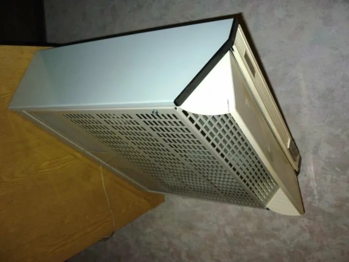

а оно там (на "вытяжке") точно есть?
На "вытяжке" да, не сомневаюсь. Если, конечно, речь не про советский воздухоочиститель))17753960316117246354979855310548

а почему вы решили, что это кухонная вытяжка? - у топикстартера про это ничего не написано... да и вот это
Kyanashi написал 05.04.2026 в 00:25
хочется вывести на отдельную кнопку, либо клавишу выключателя, как угодно, лишь бы включался и выключался независимо от света
говорит о том, что это какойто "канальный вентилятор" в санузле (например) - кухонные своей кнопкой включаются...
