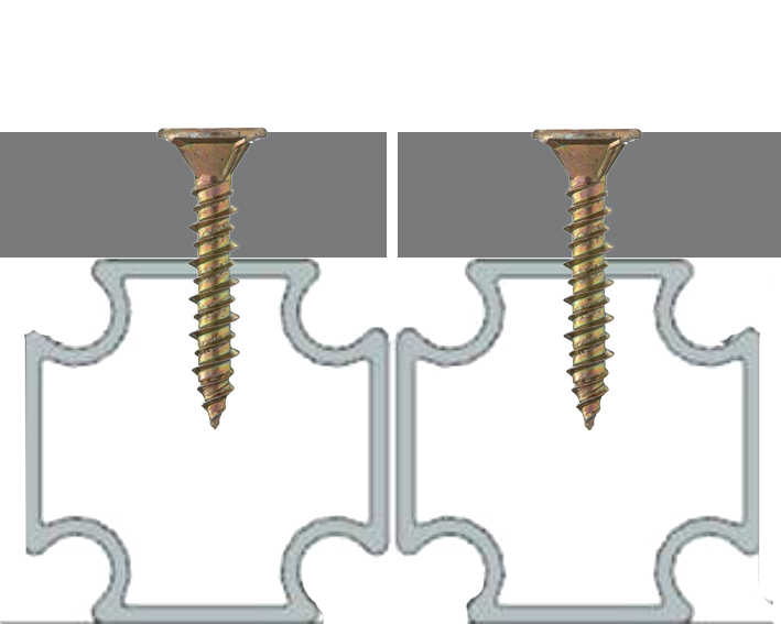

В санузле короб с инсталляцией обшивается аквапанелью.Имеются наружние углы (короб ступенчатый и профиля wallbox). Фасад - два слоя по 8мм, боковины - один слой.Сверху будет керамическая плитка 30х60.В брошюре кнауф рекомендовано швы и саморезы промазывать "сеневером" с сеткой.Вопрос: нужно ли это вообще делать перед укладкой плитки? И если не сделать - неужели плитка отвалится?

Странный выбор толщины аквапанели. 8 мм это о чем вообще? На потолок, откосы и не в один слой и не с этим профилем наверное. В прототипах этого профиля, из стали, есть рекомендации гкл 18 мм. Для швов аквапанелей есть Fugenkleber.

Дымчатый,  гклв можно, обязательно надо было писать гклв, вместо гкл? Штукатурка, пгп... Чтобы гипс не применялся, надо начинать с того, что стены строить из бетона и кирпича. Не из вспененных силикатных блоков. Ну, да ладно. Зачем вы пересчитываете герметик в килограммы? ) Одного тюбика хватит вместо того, чтобы лепить цементную шпаклевку ведрами. Профиль узкий, на самом профиле стыковать листы нельзя. Надо, либо 1 толстый гклв/гвл/аквапанель, либо 12,5, в 2 слоя. 8 мм, для потолка и откосов. Не надо ничего шпаклевать под плитку.
А 8мм в два слоя не вдержат нагузки? Панели стыкуются по этой схеме, ничего нового(второй слой перекрывает шов): аквапанель

Дымчатый,  я не понимаю, зачем их заделывать под плитку. Если бы это была аквапанель под шпаклевку и покраску. Но, она мало подходит под покраску, кривая. На прочность не повлияет, на вероятность образования трещин только, если финишная поверхность шпаклевка и краска. В любом случае, надо было зазоры в верхнем слое оставлять, не расшивать же ее теперь. Что хорошего, в том, чтобы налепить "рекомендованой шпаклевки" плд плитку?

Её ещё не монтировали. Про какие зазоры пишите? И почему именно в верхнем слое - для чего?
Вы хотите шпаклевкой укрепить стыки, верно я понял? Даже мне известно, что шпаклевка попадает в стыки , только, если стыки расшиты, либо заводская кромка для шпаклевки. Как можно расшить цементный лист? Сверху - сетка, внутри зернистый, твердый и хрупкий цементный слой. Единственный вариант, оставить зазор, чтобы шпаклевка туда попала, нет?

У аквапанели открытые торцы и места крепления должны быть заделаны полиуретановым клеем-герметиком. Всё больше с ней ничего делать не надо.
Что означает "открытые".? Разве акваранель - это отделочный материал? её ведь в дюбом случае чем-то закрывают (плитка обычно).

Дымчатый, производитель считает что это конструкционный материал с высокой влагостойкостью, но при максимально закрытых стыках и сохранении целостности внешних сторон.
