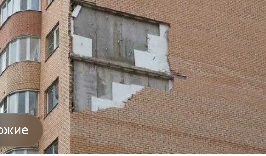

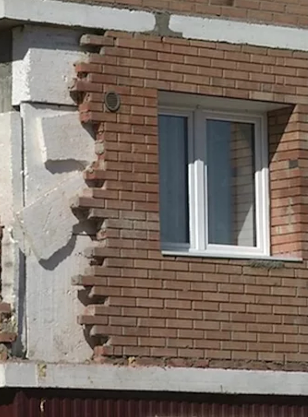

Узнать конструкцию внешних стен дома. На фото есть горизонтальные полосы, похожие на швы кирпича. Если дом такой же, как напротив - то стена трехслойная с колодцевой кладкой и бетона на откосе нет.
Бывает... наружная часть этих стен... падает вниз. https://photo.kommersant.ru/photo/photo/95845/895518/

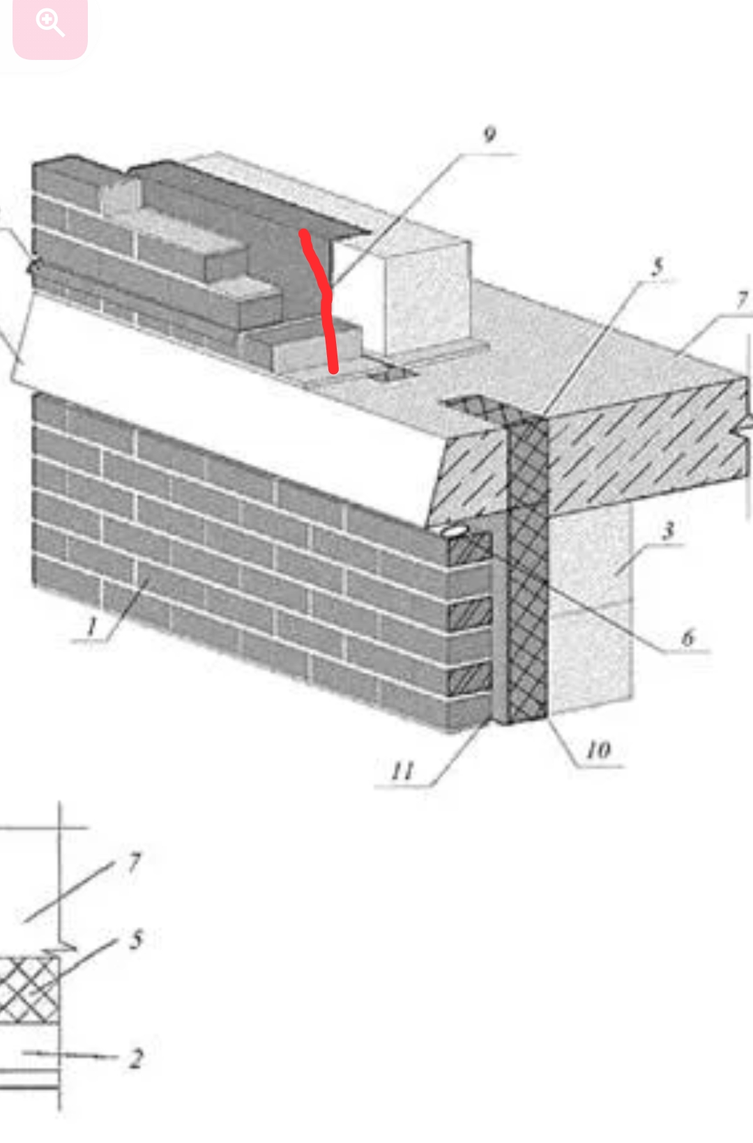

Очень похоже, что "кладка" внутри - декоративная облицовка плиточками "имитация кирпича".
А на фото снаружи разрез примерно такой:
Screenshot_20260406-100750.....красным - место трещины.
Screenshot_20260406-095713.... разница только в том, что у ТС наружний откос оштукатурен. И сквозь тонкую штукатурку винны еле заметные горизонтальные швы облицовочного кирпича.
Насколько велики шансы, что обвалится - неизвестно. Зависит от того, есть нарушения при строительстве или нет - из чего гибкие связи, и/или как хорошо они держатся.
В Москве такой тип кладки какое-то время назад запретили в проектах именно из-за нарушений при исполнении и многочисленных обрушений.
