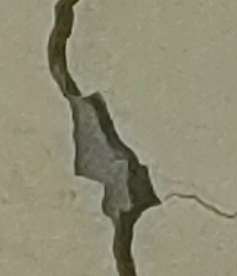

08.04.2026 в 13:40:26
Железо ржавеет вот и распирает. Только кто это будет ремонтировать.
Сообщений: 139252
08.04.2026 в 13:43:42
AndyMirror, и с таким раскрывом трещины должны быть сквозные скорее всего.....

08.04.2026 в 14:47:01
AndyMirror написал 08.04.2026 в 13:40
для начала обмазка штукатурная должна как минимум облезть.

08.04.2026 в 21:36:13
Ковырнуть трещину и сфоткать макро.

08.04.2026 в 22:28:05
=vadim= написал 08.04.2026 в 14:47

09.04.2026 в 09:08:55
на фото трещина в "обмазке" : обмолодили вяжущее водой и намазали. Конечно же штукатурка затрещит.
Сообщений: 139252
09.04.2026 в 10:01:06
=vadim=,  Увеличьте этот фрагмент и посмотрите что под обмазкой....

14.04.2026 в 07:52:27
Вчера приходили представители ук. Предлагают установить маяки для отслеживания трещины. Им нужен доступ, предлагают снять стеклопакет. Ещё говорили что возможно это утеплитель, но я хз откуда он там.

14.04.2026 в 08:01:30
мокрый фасад ? запросто трещит.
Сообщений: 139252
14.04.2026 в 08:02:29
Necnklon написал 14.04.2026 в 07:52
На холодной лоджии?)
Альпинисты нужны: - расчистить - и посмотреть для начала - и другую сторону

14.04.2026 в 08:25:42
=vadim= написал 14.04.2026 в 08:01
Я сомневаюсь что это мокрый фасад, похоже на покрашенную жб плиту.
