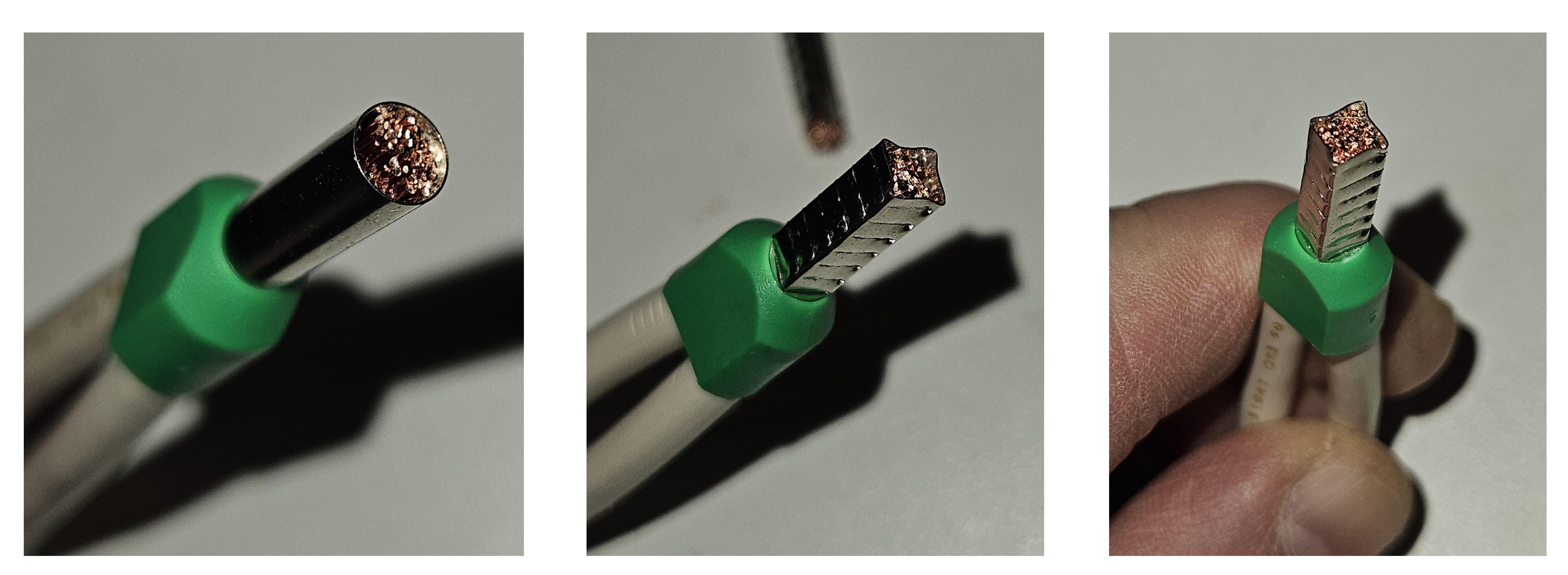

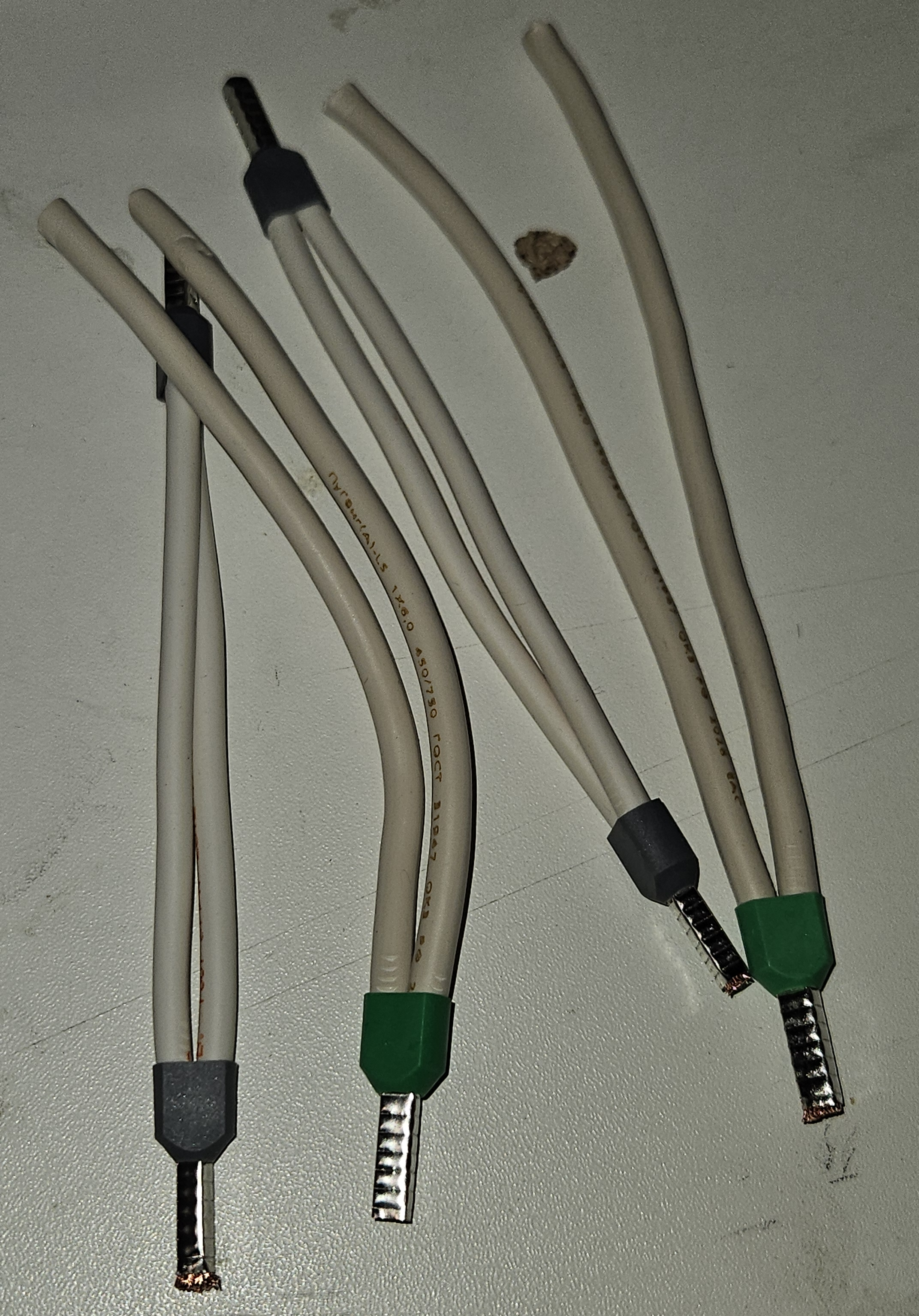

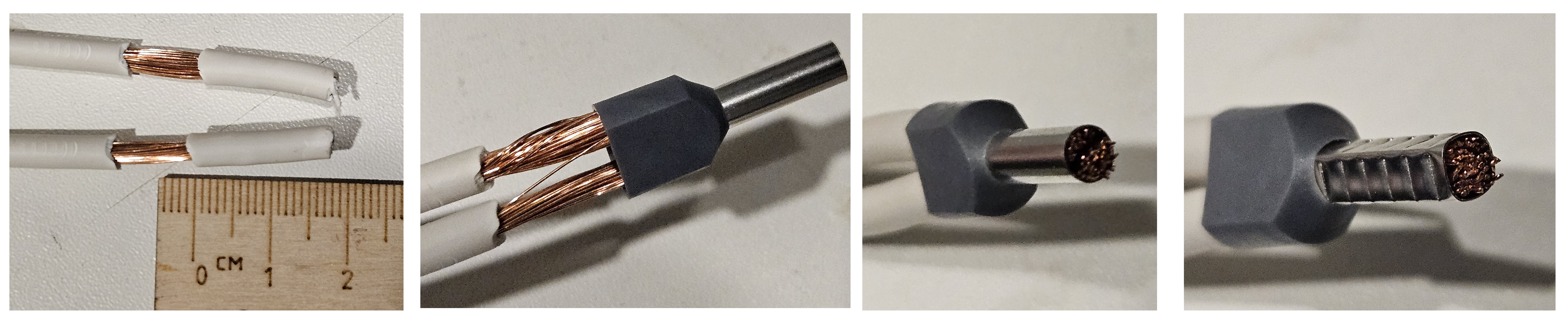

Купил два куска ПуГВ по одному метру 4 и 6 мм2, по набору наконечников и провел несколько обжимов. Вроде нормально получается.

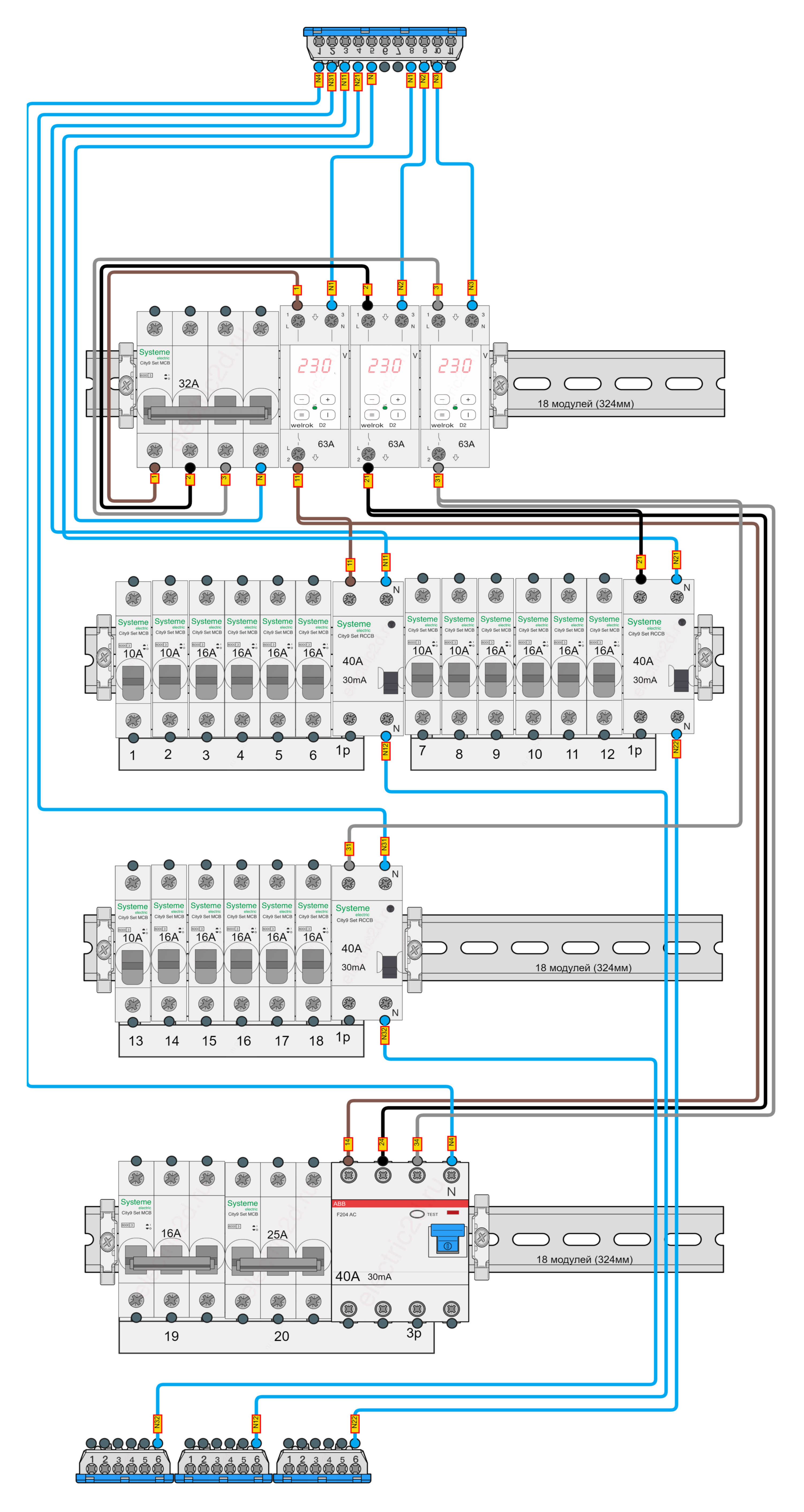

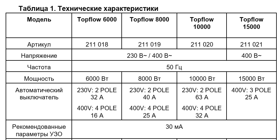

Нашел у себя несколько ошибок, поправил их.
  1. 4Р АВ на проточный ВН был 16А, учитывая кабель 5*6 требование производителя минимум 25А.
  2. 4Р УЗО было такого же номинала как и 4Р АВ. TopFlowИ вопрос: ВН в этажном щите - 40А, вводной автомат щита выбран 32А, 2Р УЗО групп 1-3 выбрано 40А. Правильно ли это?

DolinEA написал 10.04.2026 в 16:59
Правильно ли это?
УЗО и ВН нужен номинал не меньше номинала вводного ВА. То есть 32А или больше.

ВТБ! написал 10.04.2026 в 17:07
Я знаю, сейчас так и выбрано. 40А достаточно или лучше заменить на 63?

DolinEA написал 10.04.2026 в 17:08
Более чем. Впрочем, если цена одна, то хуже не будет (лучше тоже).

DolinEA
Если рейки по 18 позиций, тогда почему 4, а не 3?

ВТБ! написал 10.04.2026 в 17:32
DolinEA Если рейки по 18 позиций, тогда почему 4, а не 3?
Чтобы оставить место, щит забитый на 100% мне кажется такая себе затея.
Я ещё смотрю в сторону Hager 5*12, это просто один из вариантов.
Правильно ли это?
Да.

DolinEA написал 10.04.2026 в 17:36
Очень плохая идея.
Вполне себе хороший вариант, а если Volta VU60AT вообще вещь. Только надо будет 3 шины N
