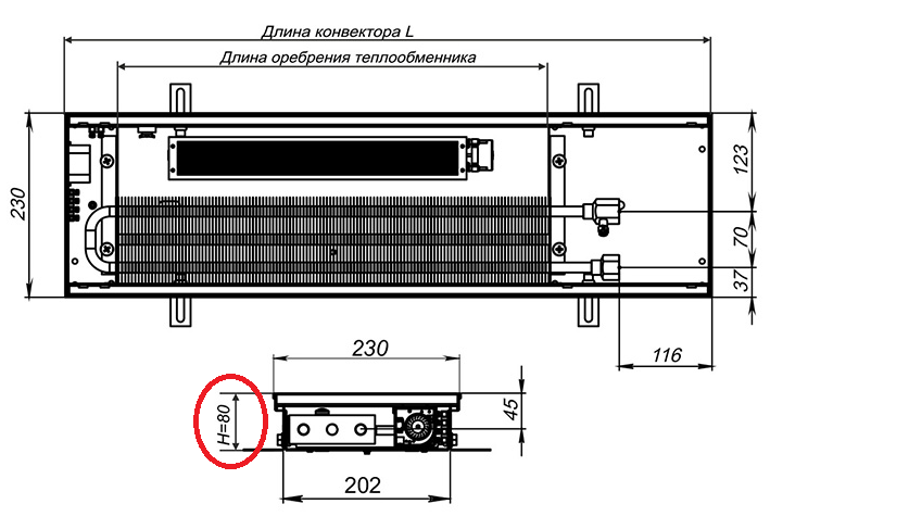

KVZ Vent 24В 230.70.
Характеристики
  • Ширина: 230 мм.
  • Глубина: 70 мм.
  • Длина: от 700 до 2400 мм.
  • Тип конвекции: принудительная (с вентиляторами).
    PS Алиса нашла за 3 секунды)

BV написал 20.04.2026 в 00:51
Но вы уверены, что в доме с современным утепленным фасадом на КУХНЕ вам нужен этот вентилятор?
Там за фасадом лоджия с холодным остеклением, которое пока меняться не будет. Плюс вся затея с конвектором связана со сносом простенка и установкой на лоджию распашных дверей.
DolinEA
DolinEA
Регистрация: 25.06.2015
Сообщений: 703
20.04.2026 в 10:39:07
ВТБ! написал 20.04.2026 в 10:31
А снести уже имеющуюся ступеньку и воткнуть конвектор вместо неё - жаль потраченных усилий.
Уже обсуждали же.
  1. Там проем шириной 1300мм, маловато для конвектора.
  2. Толщина стены на лоджию 20 см, а конвектор минимум 230 и куда в таком случае ставить остекление.
  3. Это влечет изменение высоты дверных проемов на нестандартные, что может сильно увеличить стоимость.
master.msk, клеевой как-то не хочется, смотрел в сторону замкового
DolinEA
DolinEA
Сообщений: 703
20.04.2026 в 10:47:27
BV написал 20.04.2026 в 01:08
KVZ Vent 24В 230.70. Характеристики Ширина: 230 мм. Глубина: 70 мм. Длина: от 700 до 2400 мм. Тип .....
KVZ Vent 180-70-1100-2V, высота 80мм. конвекторПри дельта t=70 524Вт на минимальных оборотах, 1310 на максимуме. А вот при дельте 60 и 50 все становится грустнее. Какая у меня характеристика пока не знаю, в процессе уточнения.

Сообщений: 28381
20.04.2026 в 11:14:40
DolinEA написал 20.04.2026 в 10:39
Предостаточно.
15 см - без вентилятора, разумеется.
Что за стандарты на остекление? Бесштульповое французское окно 100% будет изготовлено на заказ. На стоимость влияет увеличение размеров, а не сокращение.
P.S. Кстати, так и не понял, как замена ступеньки высотой 15 см на конвектор высотой те же 15 см повлечёт за собой изменение размеров дверного проёма.
P.P.S. К толщине проёма стоит добавить толщину утеплителя и отделки, коль скоро лоджия не входит в тепловой контур.
