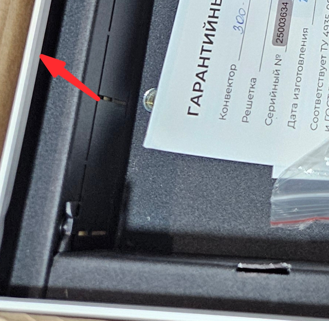

Конвектор сьездил посмотрел живьём, есть два варианта
  1. Шириной 300мм большую часть которой занимает радиатор с четырьмя трубками. Заявленная мощность - 900 Вт, что с лихвой перекрывает потребность. 462092. Шириной 250мм с двухтрубным радиатором и местом под вентиляторы. Цены как я и писал - 20кРуб за первый вариант и 30кРуб за второй, но это с регулятором, сам конвектор те же 22 примерно.
Теперь о грустном. Вариант 1 имеет высоту 70мм, вариант 2 - от 85 и ни один из них тупо не помещается в мою стяжку, которая будет в этом месте порядка 65мм.
Городить ступеньки я совершенно точно не буду, поднимать стяжку на 2см как-то не гуманно по весу/стоимости/сокращению высоты потолка.
Разве у вас не будет напольного финишного покрытия на стяжке? ;)

BV, смотрел на рынке, Москва, Новомосковский административный округ, район Коммунарка, ТОГК Славянский Мир. 46208Финишное покрытие конечно будет, но 99% это будет кварцвинил толщиной 8мм вместе с подложкой. В общем прибор 70мм входит еле-еле и откровенно говоря я бы хотел вариант с вентилятором - больше гибкости, а шум, я послушал в реальной обстановке, ИМХО не слышно вовсе.
Вы в курсе, что в случае потопа любой КВ надо снимать и сушить? Воду под ним надоооооолго оставлять не следует.
Вообще не вижу проблем его поставить даже вместе с кварц винилом.
Но вы уверены, что в доме с современным утепленным фасадом на КУХНЕ вам нужен этот вентилятор?
Напомните, еще раз... Фото вид на стену/окно у которой будет этот конвектор?

Не уверен, но считаю что иметь возможность регулировки это полезно. Вдруг окажется, что реальная тепловая мощность этого конвектора не 900, а 500 и тогда я буду в очень неприятной ситуации - слабый конвектор, который будет очень не просто переделать в вариант с принудительной конвекцией.

Название узнаю завтра, мощность без вентилятора там грустная, 400вт, уточню.
