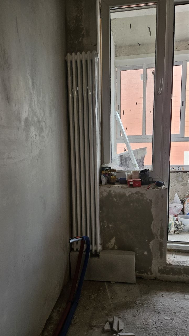

Ничего не понял. Вы предлагаете снести ступеньку и вместо нее поставить конвектор высотой 15см и длиной 130см без вентилятора? Я таких в принципе особо не вижу, а похожие - супер грусть-печаль конвектор_001Stout: https://www.stout.ru/catalog/konvektory/estestvennaya-konvektsiya/konvektory-vnutripolnye-scn-glubina-150-mm/stout-konvektor-vnutripolnyy-scn-1501901000-reshyetka-rolikovaya-anodirovannyy-alyuminiy/
500 Вт при дельте 70, при 50 уже совсем ни о чем.

20см это уже с утеплением от застройщика (причем по отзывам соседей - избыточным, т.е. его удаляют и делают вместо 10см ваты 5см пеноплекса, добавляя 5см ширины лоджии. Из отделки будет шпаклевка и окраска.
Конвектор шириной 19см, раму остекления куда ставить, прямо на него что ли?

Вам все равно неизвестны требуемые теппоступления от отоп.прибора.
Поэтому, проще ориентироваться на мощность ОП от застройщика. Ведь его мощность указана для теплового напора 70 градусов. Канальный конвектор мощность дается то же для теплового напора 70 градусов. Конвектор ставите бОльше мощностью, чем ОП от застройщика. По номинальной мощности.
Тепловой напор разница между средним арифметическим подачи и обратки минус окружающая температура. Пример, 95/85/20 (95+85)/2-20=70

Freeland, с формулой я ознакомился, к сожалению пока что узнать какой режим у меня не получилось. Но судя по всему в новых домах используется режим 50.
BV написал 22.04.2026 в 13:41
Или добавить короткий радиатор на простенок?
Вся затея в том, чтобы простенок снести, останется часть около 260мм, туда даже 2 секции обычного Rifara только-только войдут) Я пробовал разместить там вертикальный трубчатый, 6 секций не лезет 100% (см фото), можно конечно поставить трубчатый на 4 как дополнение к конвектору, но как будто бы перебор, да и будет тройник на отоплении в стяжке... не хотелось бы. photo_2026-04-01_23-34-40

DolinEA,  Я дал вам название конвектора с вентилятором глубиной 70мм.
Что мешает взять модель длиной хоть 2,4 метра и поставить в стяжку без танцев с бубном???
DolinEA написал 22.04.2026 в 14:34
Я пробовал разместить там вертикальный трубчатый, 6 секций не лезет 100% (см фото), можно конечно поставить трубчатый на 4 как дополнение к конвектору, но как будто бы перебор.
Ну поставьте только три)
Можно тройник сделать в корыте конвектора, можно от коллектора еще 2 трубы, можно наверное проходные водорозетки.
